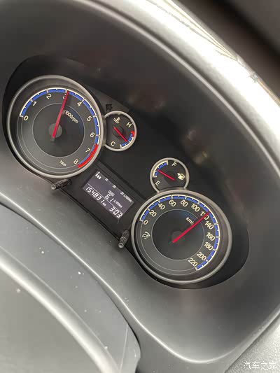

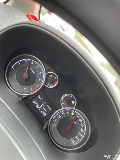

论坛上关于很多天语改齿轮后转速的争论,本人恰好改了,实图传上供大家参考。至于为什么改,因为变速器卡簧断了,打坏了同步器,五档大齿也坏了,因为光买一个五档大齿就得花430元(说是原装正品),感觉不划算。见有人改过39齿的,并且大小齿一套才400元(说是进口件),干脆自己亲身验证一下,于是改了39齿的。至于感受,换挡平顺,没有动力弱的现象,转速确实降低了,高速度行驶油耗也降低了,并且发动机噪音也稍变小了。以图为鉴!工时费花了500元,因为小齿没有坏就自己保留了。
