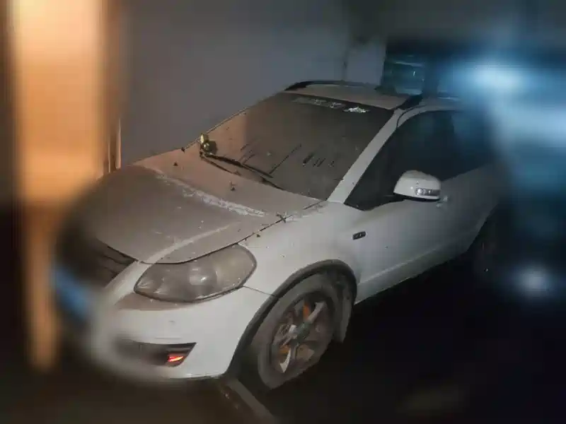

去年十月份,我家乡发大水,车在负一车场被没顶了!惨哉,等到三天后才抽干水,自己又在外地,当时就想报废算了,毕竟水泡车就算修好也会有暗病,等于以后自寻烦恼,怎奈粤B车牌还有点价值,老婆,亲戚们都要求修车!好吧,修!保险公司靠挂的维修厂报价万四元全包,但亲戚说他认识的人修平宜,想到自己在外地,那就让他去修吧!

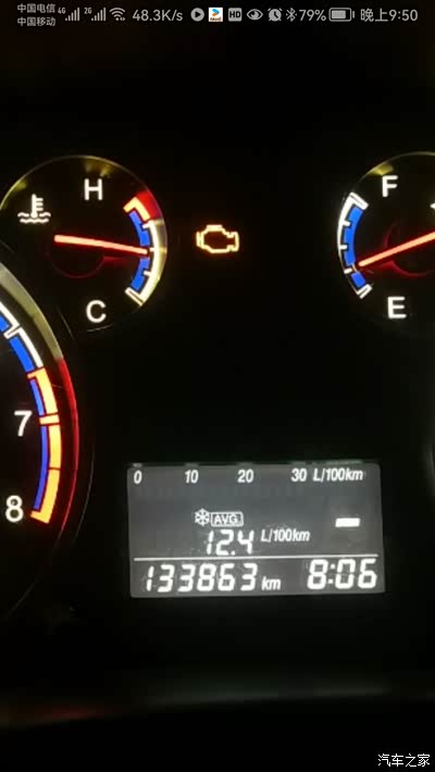

    拿车回来的第三天,就发现冲档,且发动机故障灯也亮了,加上上次屏幕显示雪花,就赶紧去找那个冚家铲修,结果他说,快过年了,没配件,用D40冲冲插头完事,至于雪花,它说也不知道是咋回事,就算是打发我了!

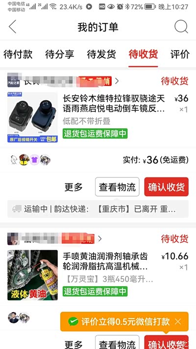

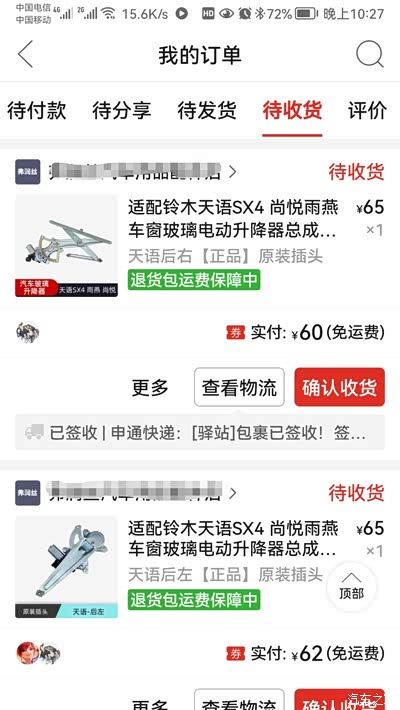

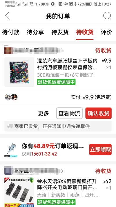

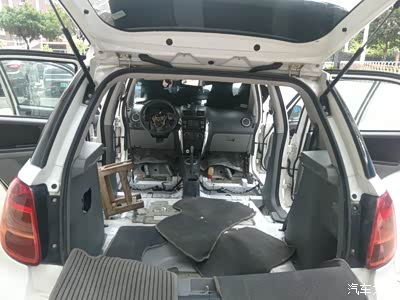

好吧,碰上这冚家铲也算是命中的另一劫吧!求人不如求己,于是,决定自己动手修车,先是网购了配件

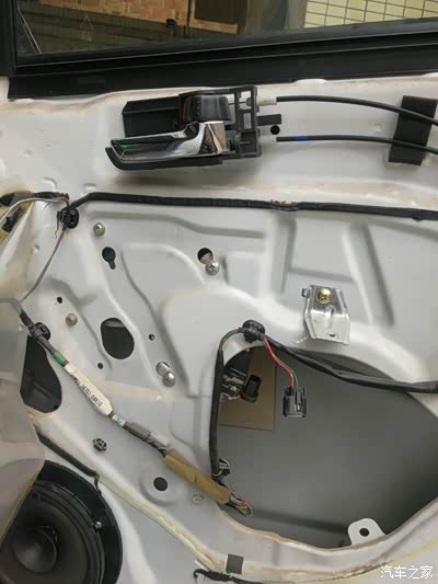

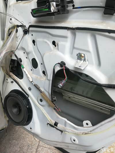

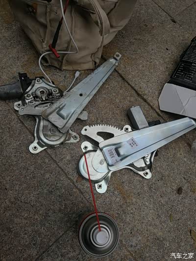

先修车窗升降器,拆,装用了一个小时左右,还算顺利!
其他的配件未到,就修雪花图标吧,经测量,室外温度传感器在室温25度时阻值为1.5k,与标准差不多,电压1.2v,看来这里线路是正常的,那唯有是BCM电脑问题了。
结果是R2与cpu连接处存在漏电,至使传感器输入电压不准确而显示雪花!
