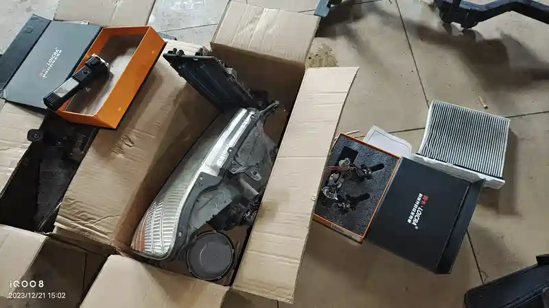

偶然发现淘汰的两个大灯总成,发现了宝贝😊
壹品LED大灯两个。
做工还可以,反正不要钱,给师傅递了一根烟[棒棒哒][棒棒哒]
