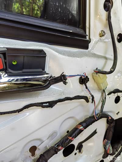

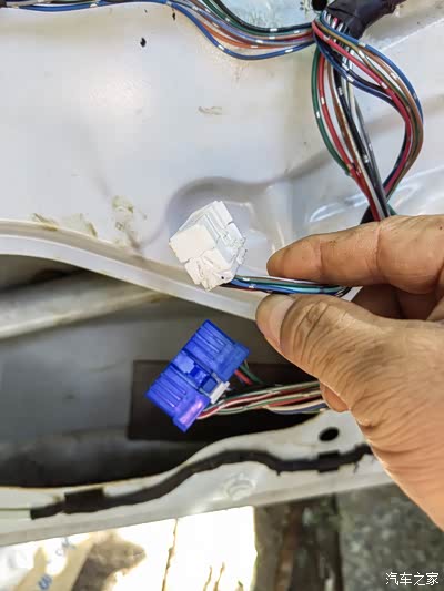

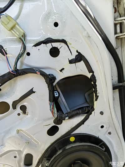

前几天发了主驾驶侧玻璃升降器升不到位,估计是齿轮坏了,今天网购的升降器总成和玻璃托架到了,正好有空,就更换了。先把门子右上角的塑胶件扣下来,用手直接扣下来,再把开门把手上的小盖子撬开,把螺丝拆了,下面拉槽里头也有个小盖子,扣下来把螺丝拆了,这时就从上部慢慢扣,一圈有八个扣子,可以用平口螺丝刀翘一下,门盖板拿下时注意几个线头卡扣,一个是白色的是升降器开关插座,蓝色的是调节后视镜的,上头一个很小的是喇叭线头。都不能硬扣,先把活动的卡扣压下去,就好拿下来了。

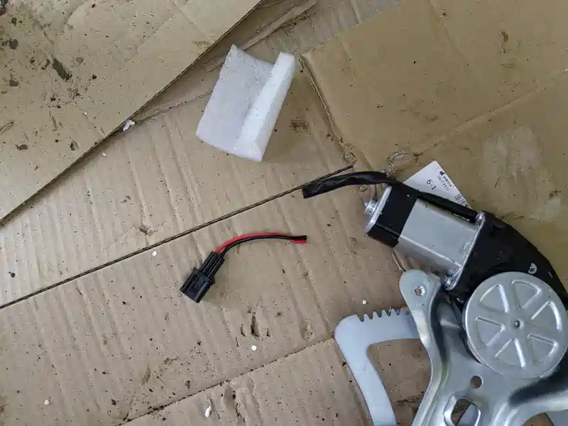

网购的总成电机上的线居然断了,这个总成才60大洋,电机是普通的。原车是国产电装。

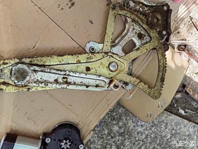

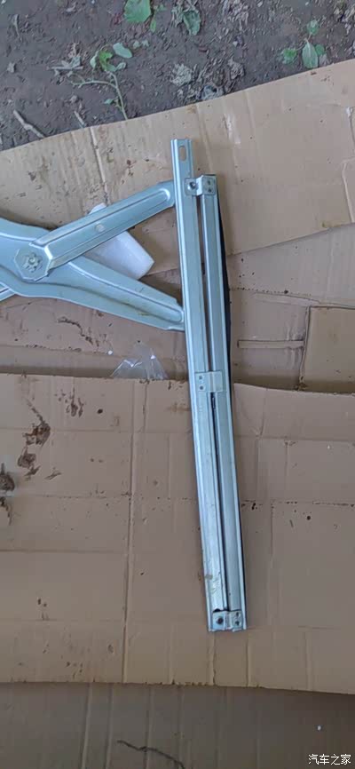

原车的玻璃托架锈蚀,全烂了,也不知道为啥锈得这么厉害,网购了新的,还是带胶皮的,二十多大洋,可惜眼距不同,我重新打眼才装上。
网购的电机。不用了,还是原车的电机好一点,这个总成如果买国产电装的电机,要180多大洋,所以我就买个普通的。

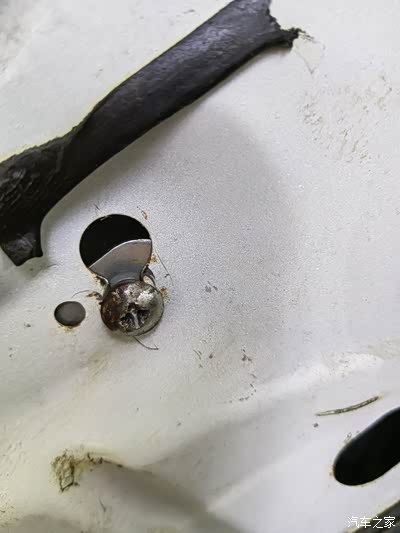

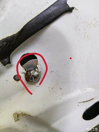

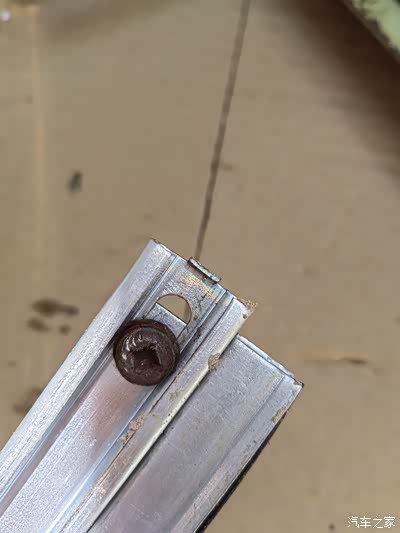

新的总成没有固定螺丝,我拆了原来的,很难拆。

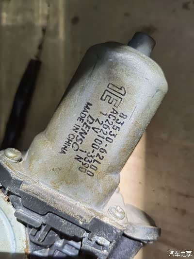

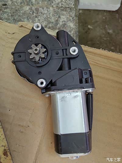

原车的升降器电机。电装的,关键是换了后插头完美恢复。网上说的原装孔位千万不要信,都查那么一点点。说实话能买到已经不错了,别要求太高。

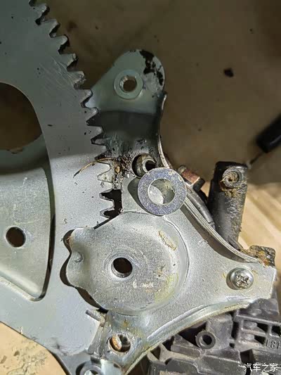

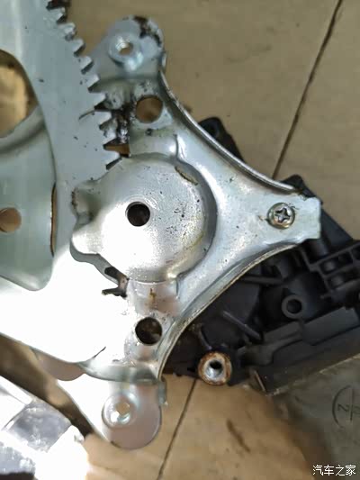

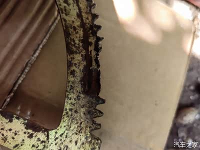

旧的齿轮最后几个都磨损了,几乎没有了,所以升不上去,到这就打滑了。
这张看看更清楚。

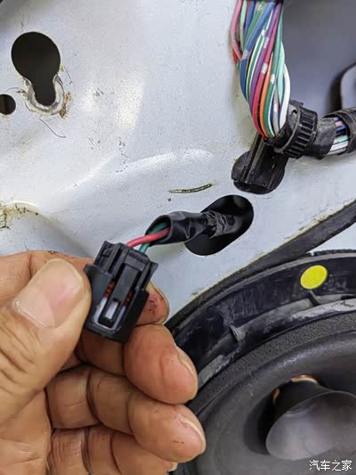

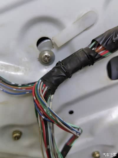

这是电机插头,先装上再固定升降器总成,不然看不见了。

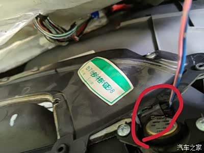

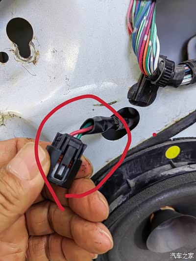

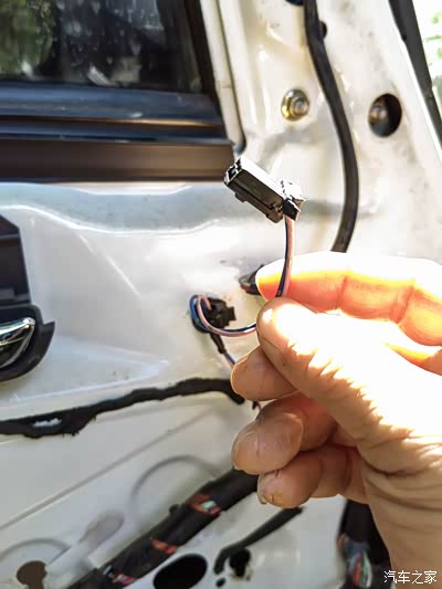

这个插头是一个小喇叭的。

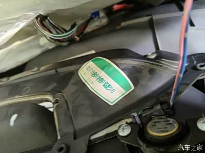

就是这个喇叭的,别忘了。

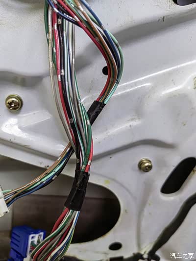

白色的是后视镜调节的,蓝色的是开关的。

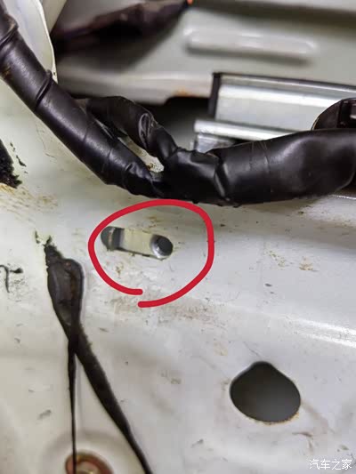

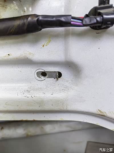

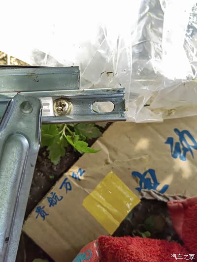

这两个眼是把升降器总成上的螺丝先装上去,直接挂上去再固定其他的。

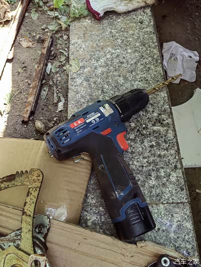

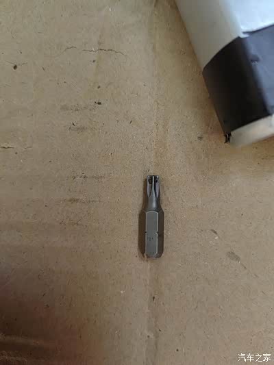

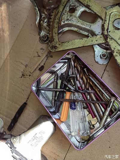

玻璃托架和换上原来的电机都要用到这些工具,换电机是把原来的眼扩大,用10个钻头。
这个小工具是拆卸原来的电机的,这三个螺丝用普通的螺丝刀没有办法拆。

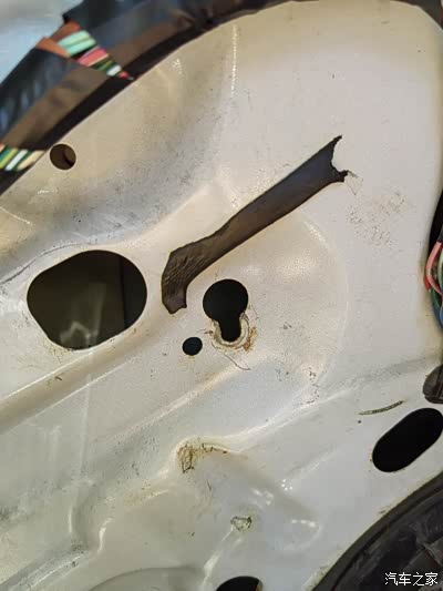

玻璃托架单开的孔,原来的孔距有点大了。都说是原孔位,别信,要是没点工具和动手能力,还真的不好弄。

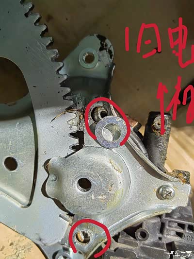

固定电机的螺丝孔开大了,加个平垫。
这是升降器电机的插头,一定要先插上再固定电机。
这两个眼等固定升降器总成后也要固定。

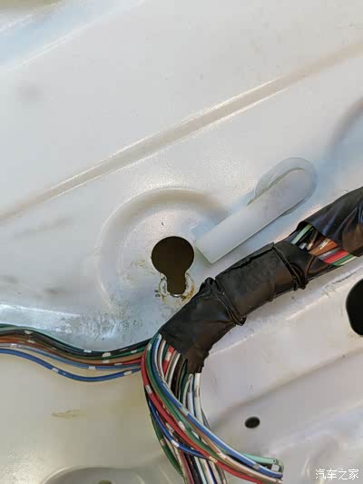

最上部的固定螺丝,是挂上去的,等会再拧紧。

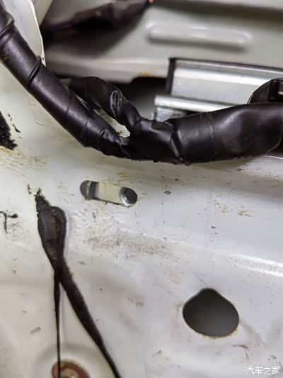

把这个插头从大孔里装上去。
打?的是原来的孔。网购的孔距不对。
