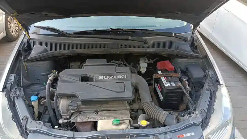

准备收辆09年的车,麻烦各位砖家给看看工况可以吗?

    1,冷车打开水箱盖,看看防冻液颜色,有没有铁锈污渍颗粒物,水温表是否正常(指针在第四格正),如果有,就算了吧,老车最怕以前高温拉缸过,2,开车试试变速箱是否顺,有没有大修过,3,看看原车三元催化器是否完整,电脑obd检测一下前后氧传感器数据流。听发动机声音一般般,可能是冷车原因,也许机油很久没换了,[棒棒哒][棒棒哒][棒棒哒]

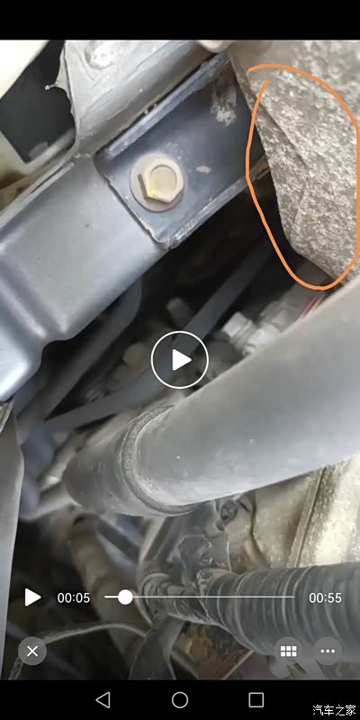

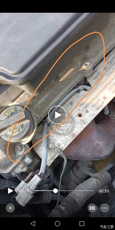

    第10秒处,后面梁有锈
    第15秒处,高压管漏油
    第35秒处,缸盖螺丝有拆过痕迹,小水管卡扣有锈不排除漏过液
    第50秒处,水箱盖下方有锈蚀不排除液体长期滴漏,电瓶垫有锈迹
    公里数就不提了,是我的话光看到这些我就不考虑了

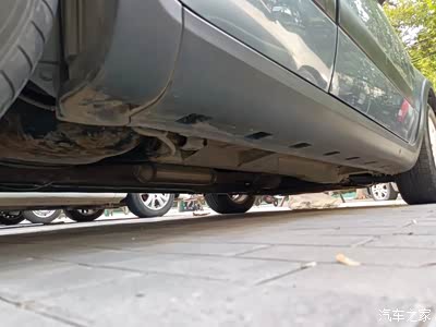

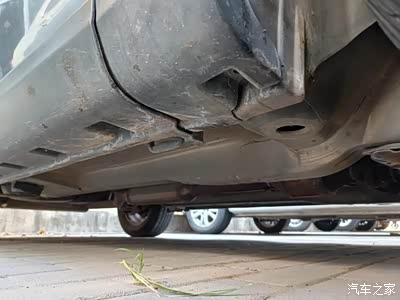

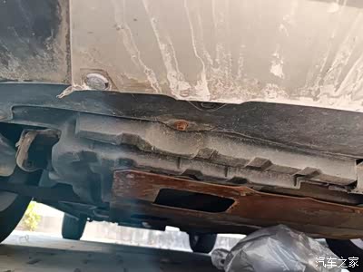

    小幸运的一天 楼主 关禁闭 已屏蔽
    这是他们发的底盘和踏板,大家看下会不会是泡水车呢

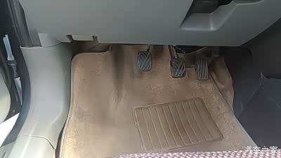

    小幸运的一天 楼主 关禁闭 已屏蔽
    还有这发白是什么意思,难道真的是泡水?

    川AA 关禁闭 已屏蔽
    天语 SX4
    本地个人就有,何必到外地买车商的。

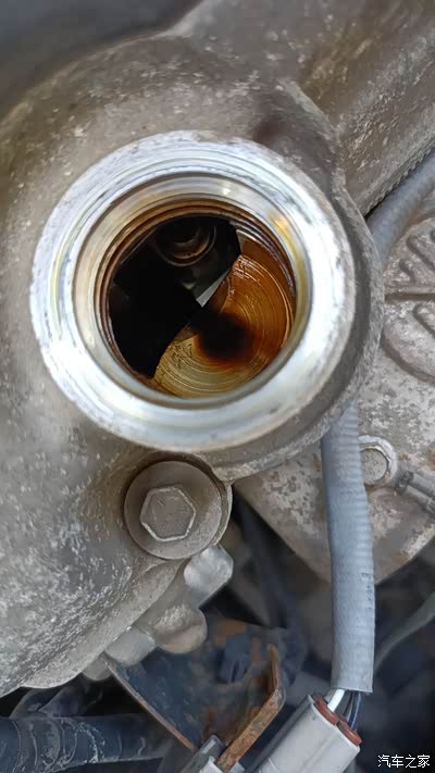

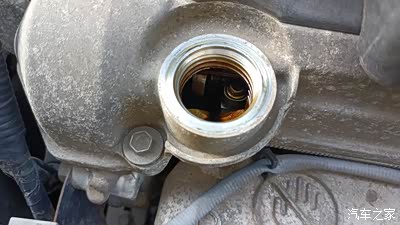

    看加油口
