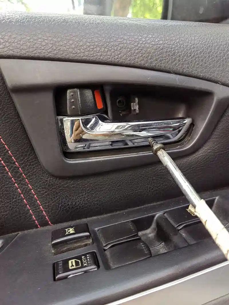

小S快13年了,最近左前玻璃升到顶的时候一个劲地发抖,升不到位,闪两三公分的缝,估计是升降器齿轮的问题,拆开看看吧。先把右上角的三角块扣下来。有三个卡扣。
先把这颗螺丝拆了,上边有个小盖,用起子撬开。
这里还有一个螺丝,也把小盖起开。
从上部朝外扣,一共八个卡扣。
八个卡扣。慢慢扣,用起子撬开,不能硬扣。
把这三个子母扣拿下来,有技巧的,不能硬扣下来的。
拿下来,齿轮看不全,用手摸摸齿轮没少,玻璃托架都锈蚀了,抹点黄油,没敢动,又装上了,等哪天买来托架再换吧。
