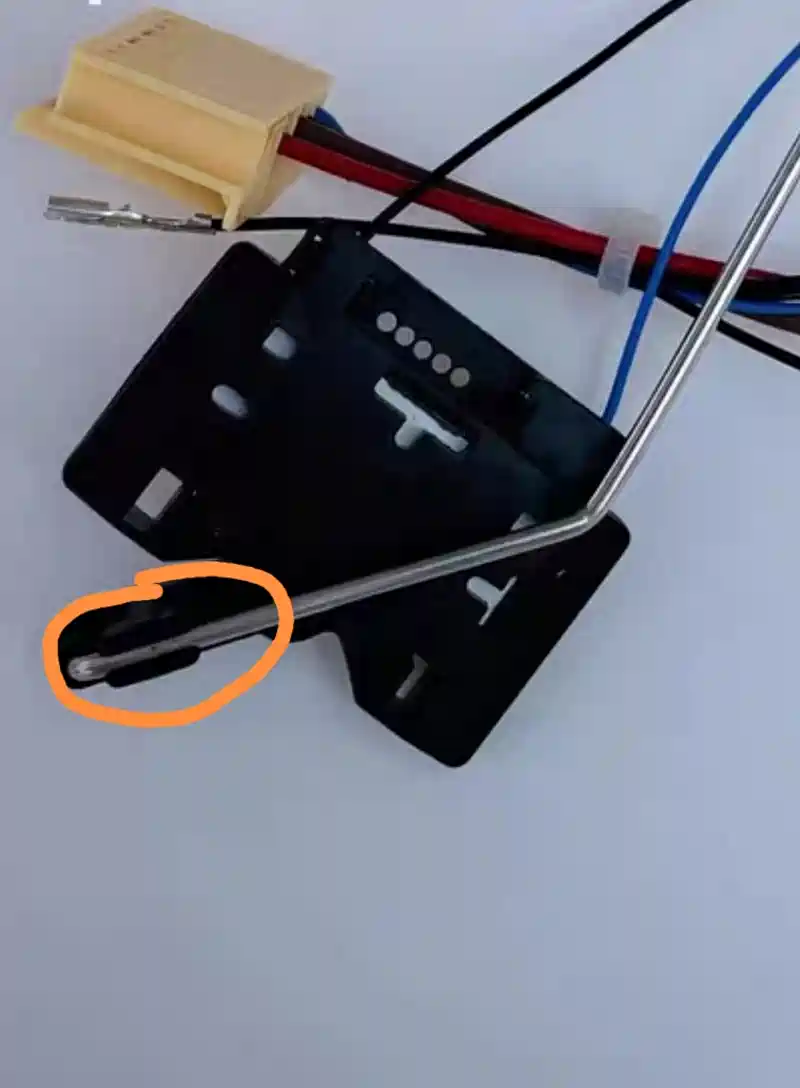

前段更换油泵的帖子已发。这回要要提醒大家的是,即使是总成也要检查各连接部件是否到位!!!!!
我的故障是:油浮子没有按进油位感应器卡槽,使得有位显示故障。
处理:回之前安装的店从新拆装,插上电源,试着移动油浮子,才发现油浮子的连接铁条没有按进感应器的卡槽。修理店认为换的是总成就直接装了。车友谨记!!!!
画图处,买回来是没有按进去的。又是二次拆装买来的教训!
