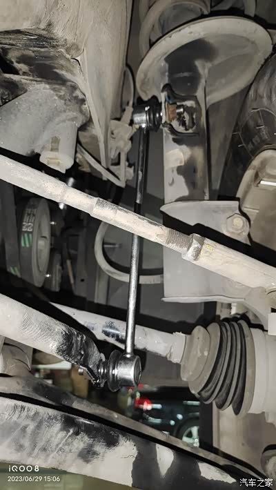

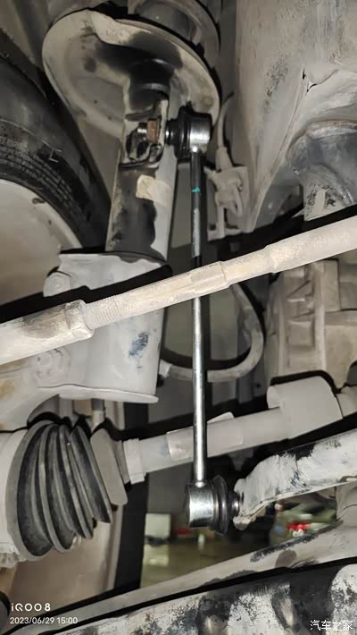

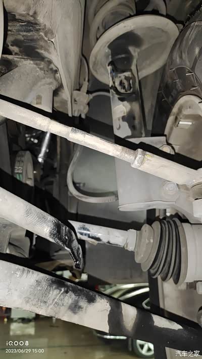

     老天语烂路开起来,轮胎两边丁哐丁哐的异响,好的平路没有。上次更换了新的平衡杆胶套之后,还是有响声,果断买两根吊杆,今天有空更换上。
     下午回去故意走烂路,效果很好。没有丁哐的响声了。圆满完成作业。

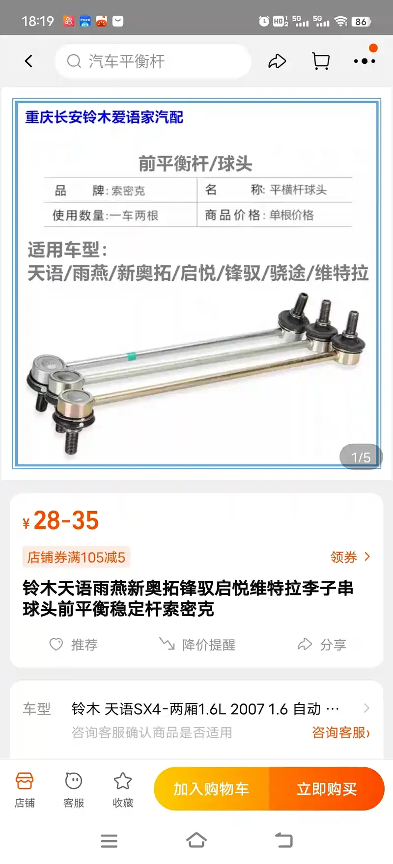

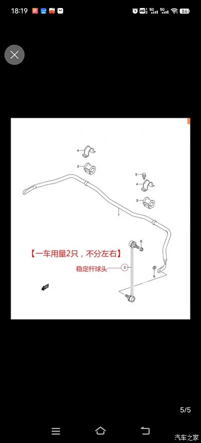

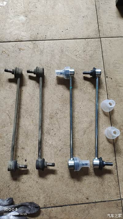

马家重庆铃木,索密克35一个不分左右
安装图
收到货

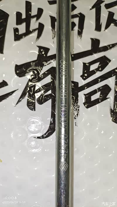

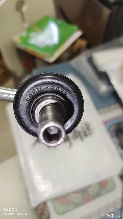

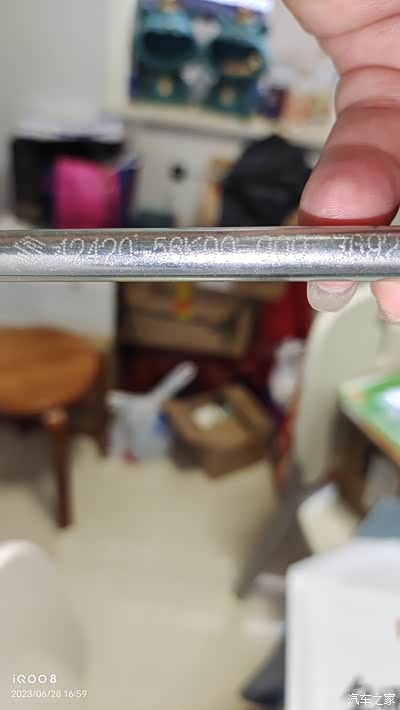

索密克咯狗,不知道真假,
铃木标致
做工还可以

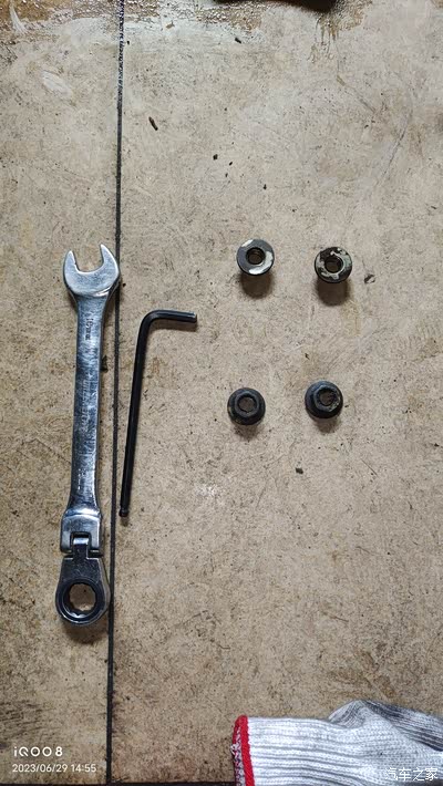

没有拆卸轮胎,上举升机直接拆下来,

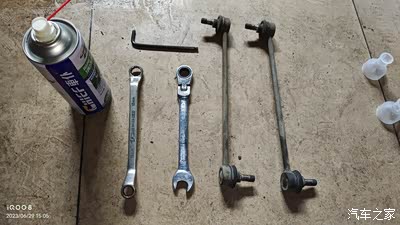

拆卸工具,15的扳手,还有内六角小扳手,才能拆下来

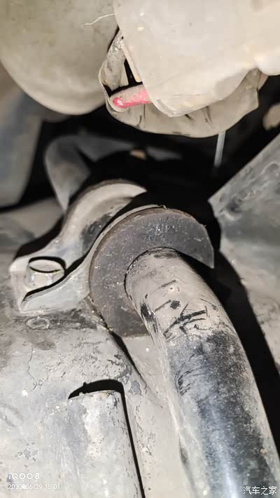

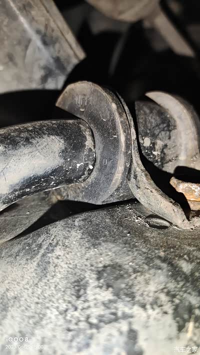

前段时间更换的平衡杆胶套
想的平衡杆胶套
拆掉的样子

新的吊杆

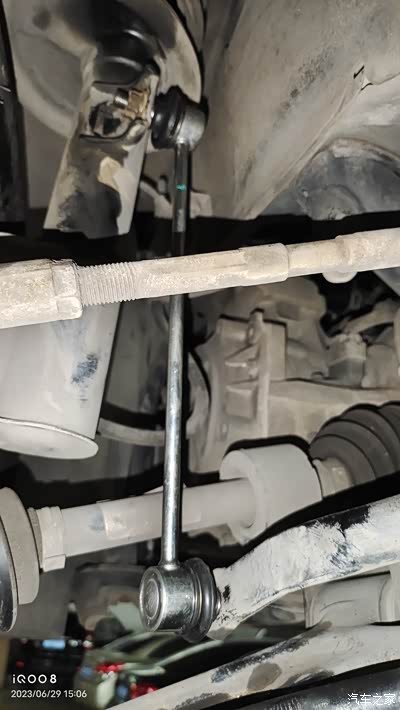

新的吊杆安装上
工具和旧吊杆

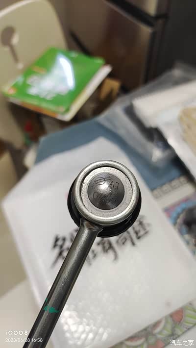

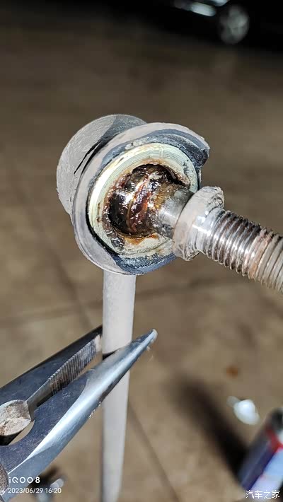

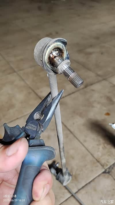

用钳子去掉橡胶套,看看老件里面情况
摇动有些许间隙,比较松框,里面的油有部分生锈了。估计是进水了。
      自己动手折腾,圆满完成作业,开起来舒服多了。2吊杆70元包邮,2平衡杆胶套12元,
