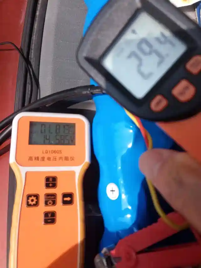

买后放置了18天后
最近购买了超级电容,在断开主电池后能启动多次。为了测试最低启动电压,打开大灯强行放电到8伏电压,稍微打了一下哽后顺利启动,但是启动后发现发电机不能充电了,(其实在降到10伏时就已经不发电了,当时没注意又熄火继续放电到8伏)。后连接主电池充电到11伏再启动,就正常发电了。超级电容虽然能顺利启动,但是容量太小,不能单独使用,所以原先在后备箱安装的备用电池(4块10安时的铁锂)就发挥作用了。不知为何不能上传视频,能传视频就更有说服力了
打开大灯放电到8伏
启动瞬间
连接电池充电
