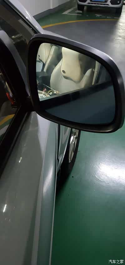

之前经常上高速,遇到下雨,唯一的缺点,就是倒车镜看不清,变个道也不敢,加装后视镜加热的败家想法又来了。![]()

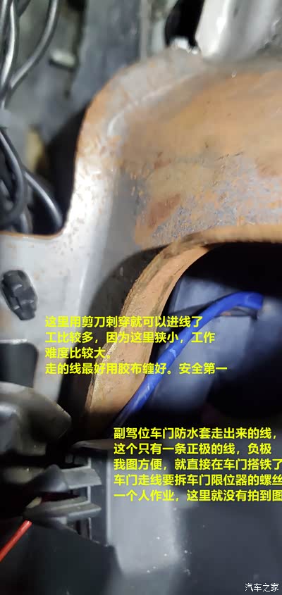

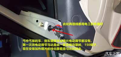

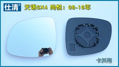

某宝看了很多,找到了一款这种双曲率的并且带加热功能的蓝镜。安装前也看了我们的论坛,可能是很多坛友都换车了吧,之前改这个加热的也很少,看过有加的,加的是那种另外安装独立开关控制的,也看过直接从车门走线,不经过车门防水橡胶套的。……

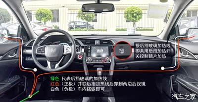

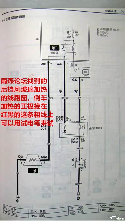

既然改了,就改好一点吧,也去了雨燕的论坛,看能不能和后挡风玻璃的加热一起控制这种方案,还好找到了线路图,感谢万能的铃木车友。
某宝的双曲率蓝镜,我买的是带加热功能的一款。败家![]()
卖家人很好,把原理图发了过来。

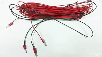

加热的线束也要另外买。![]()

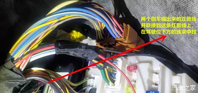

卖家发来的安装指导:所有车型改装电加热:都在司机座位边上,门槛条底下。撬开门槛条,底下有很多线束,找直径四到五毫米左右(粗线)的线束(所有线束有百八十根,粗的十根左右)打开后风挡的加热开关,开一下关一下用电笔测试,打开电笔灯亮,关一下电笔灯灭了,这就没错啦,就这根是电加热线的正极。左右后视镜的那个正极都拉到这个地方串联接在一块。(黑线中间剪断搭铁就好,红线主驾留1/3左右,副驾2/3左右)。

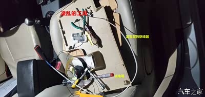

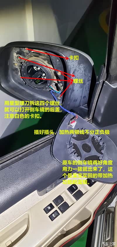

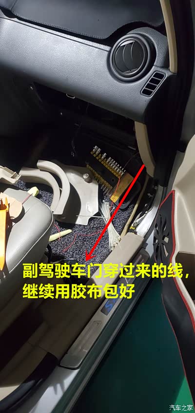

拆装的过程就省略了,一个人作业,加上也是晚上才有空,拍照也不方便,各位车友见谅,不喜勿喷。多谢了。

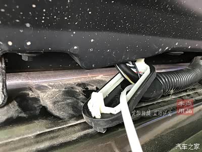

某宝买来的车门穿线器。
买穿线器主要是方便走车门这个防水套的线。图片是某宝截图。![]()

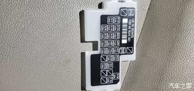

主驾保险盒示例图。这里的RR DEF就是后挡风玻璃的保险,30A。可以看到出来的黑红线也是从这里出来的。
安装好了,累。大功告成,这个倒车镜加热可以和后挡风玻璃的加热共用开关了,也就是说加热一定时间后,可以自动关闭,具体这个时间是多少,之前看过论坛,但忘记了。老了,记不住太多。![]()
