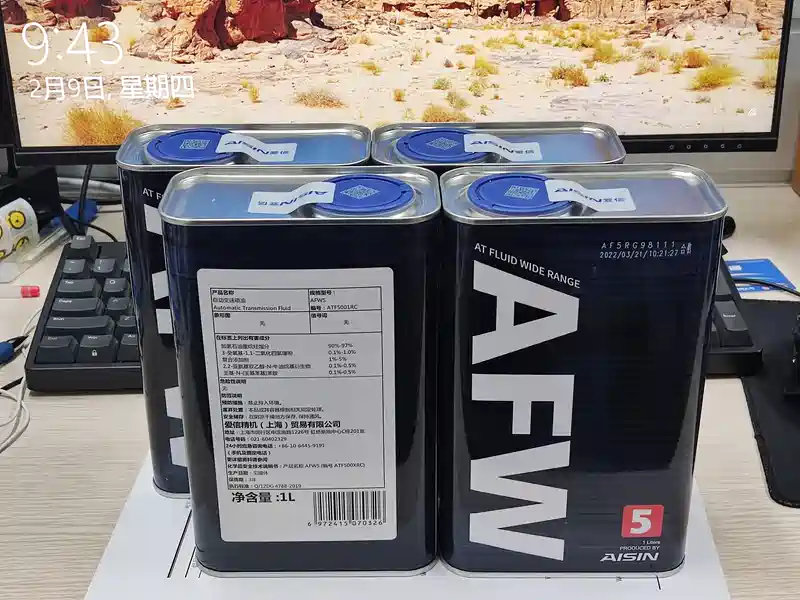

爱信afw5购买于京东自营,4L

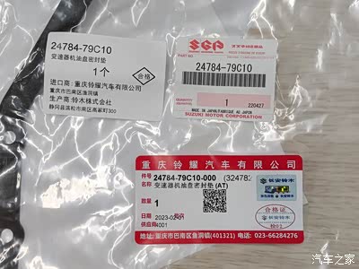

淘宝买的,据说是原厂的密封垫,65元,这个贵

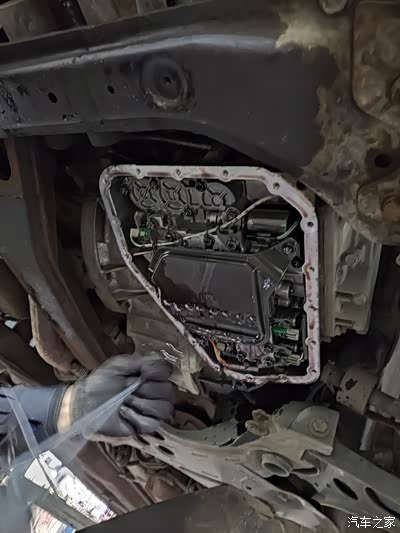

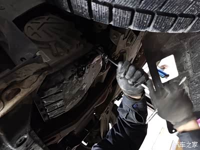

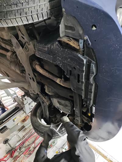

开始拆

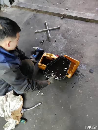

拆下来的油底壳

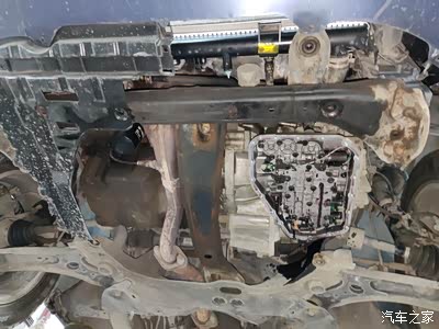

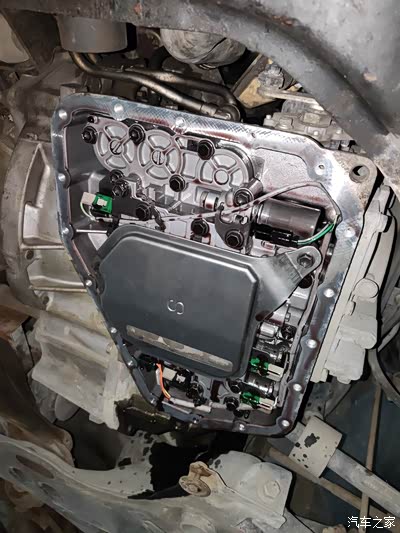

刚拆下油底壳后的变速箱

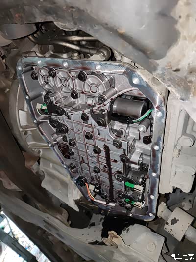

拆下滤芯后的变速箱
正面视角(此时师傅在用清洗喷雾洗滤芯)
安装上洗好的滤芯
安装上密封垫和油底壳,齐活了
