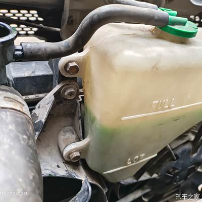

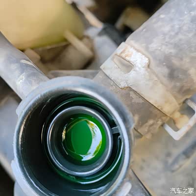

应该是7天前发现备用水箱的页面减少了。原来防冻液略高于最低刻度线,我打开主水箱的盖子。,发现防冻液也缺少了很多。
今天是周末。抽空把防冻液换了一下。我感觉我这个防冻液不需要换。但是一年前就买来了防冻液。有强迫症的我还是决定换掉。
发现防冻液只剩下这么多了。但是我买的防冻液还在家里面呢。我在想是不是就这样开回家。

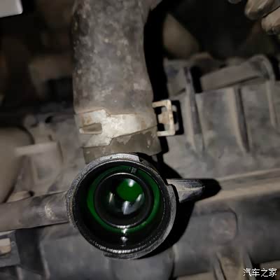

打开主水箱的密封盖。里面防冻液也少了很多。
下班的时候用凉白开加了进去。主水箱加了大概有500毫升。备用水箱 加到水箱的一半。

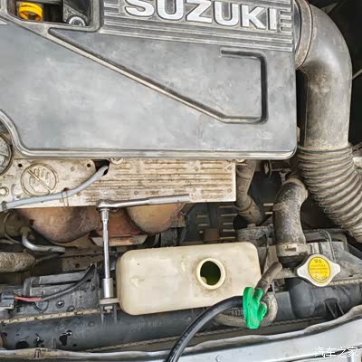

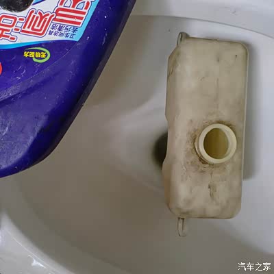

拆掉副水箱。水箱底部有一点点灰。还是蛮干净的。
用棍子裹着抹布。擦了擦水箱底。然后滴了几滴洁厕灵,加水摇晃,先浸泡一会儿。

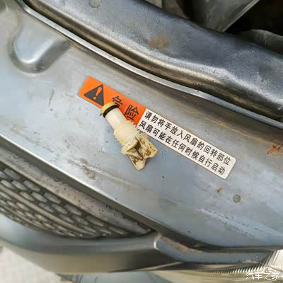

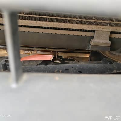

在冷车情况下开始拆螺丝。螺丝的位置在散热风扇的下面,拧不动,找一个活口板子,松一下
这样放了大概有10多分钟吧。

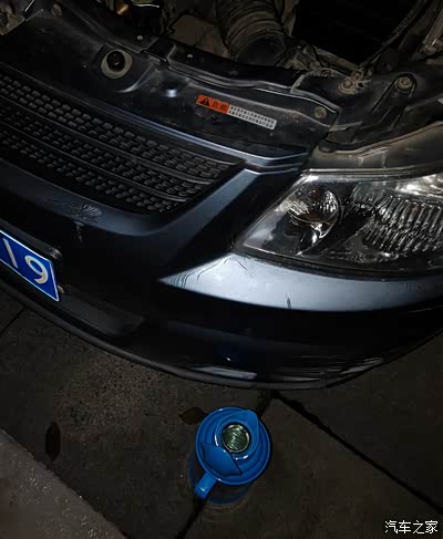

通过中网可以看到,原来的防冻液颜色还是比较清澈的。

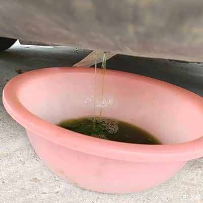

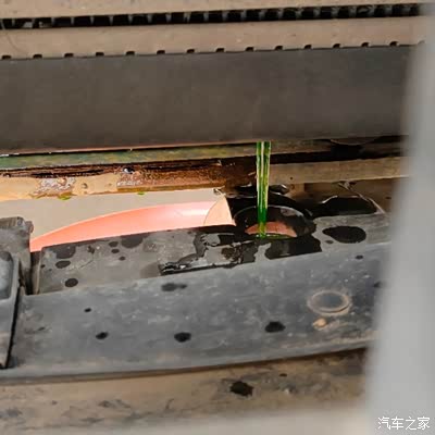

放出来防冻液的颜色。
放出来防冻液的颜色

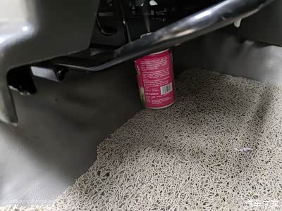

下一步准备放发动机里面的防冻液。,在发动车子之前。我把车子打到外循环,热风开到最大。同时在副驾驶下面放了一瓶空气清新除臭剂,打开喷雾,然后发动车子。

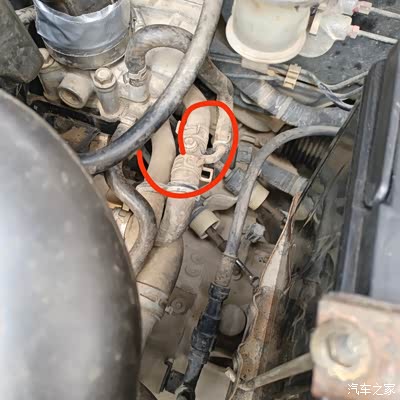

这个是放气螺丝的位置,在节气门下边。

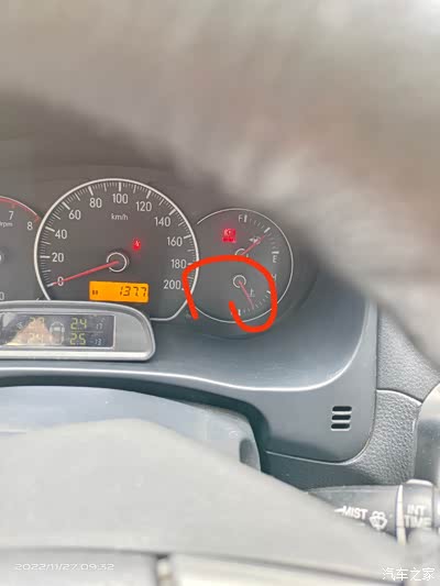

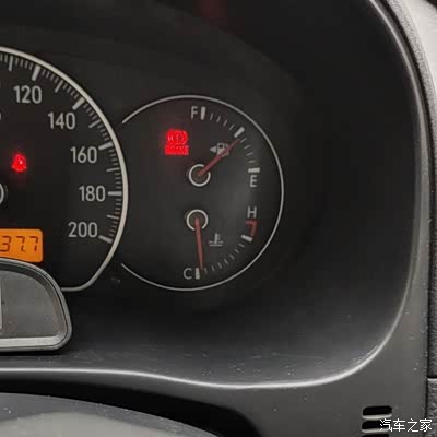

应该有3-4分钟吧。水温指针动了。
然后我采用让转速保持在2000转。水温指征开始上升了。时间大概有3、4分钟。
继续踩油门,大概有两分钟的时间吧。水箱的风扇问了一下,开始转了。我关闭车子,放水口又开始往外流防冻液了。流量很小。大概留了有两分钟吧。

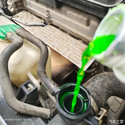

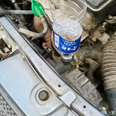

把备用水箱重新装上。,把放水螺丝拧上。同样有活口扳子拧紧一点。然后开始加防冻液。忘记用送的加防冻液管子了,结果用这个漏斗倒快了,流出来不少,估计有二三百毫升吧。

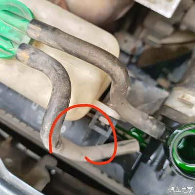

请问备用水箱盖子上两根管子有根管子是放在外面的吗?

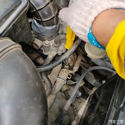

防冻液加满后。然后把放气螺丝松开。会看到气体冒出来,等不冒气泡的时候,再把放气螺丝拧上,然后再发动车子一小会,然后关闭发动机。拧开放气螺丝,这时候伴随呲呲的声音,有气体出来,重新拧紧放气螺丝
把注水水箱上的密封盖子拧开。大概到了200多毫升。备用水箱的页面原来是和上刻度线齐平的,现在只剩下这么多了。
反复操作两次。然后我开车出去锻炼了。,6公斤的防冻液还剩下一公斤。应该落在地上有两三百毫升。

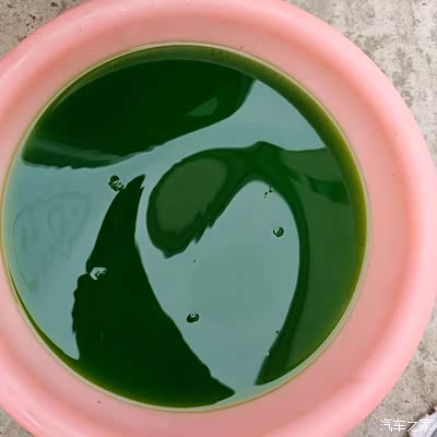

看一看新的防冻液颜色是翠绿的。
发动车,然后放气,然后补充防冻液。反复操作两次。
然后我开着车子出去锻炼身体,大概一个小时之后回来,发动机没有熄火,拧开放气螺丝,有不少气体冒出来。熄火,直接用手拧开主水箱的密封盖,拧半圈的时候,气体喷了出来。还好没有烫到我。又加了,大概有300毫升的防冻液。

注意事项1,拧下防水螺丝要在冷车的情况下。重新拧上放水螺丝的时候也要做好防护,
2,观察一下下面流出的防冻液。如果很清澈。不需要把发动机里面的防冻液放出来。

4,放弃螺丝最好用套筒拧,在热车的时候,注意戴手套

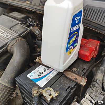

换防冻液应该很简单。价格也不贵。新换的防冻液是车仆的,说明书上要求一年换一次。说不定这个防冻液还没有以前车上的防冻液好呢。

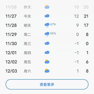

防冻液换的很及时,下一周就是零下了😊😊
