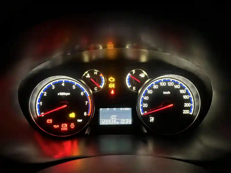

先来个里程,这小车开着很顺心,还不着急换,继续狂奔(下一辆目标轿跑)
里程12万+
