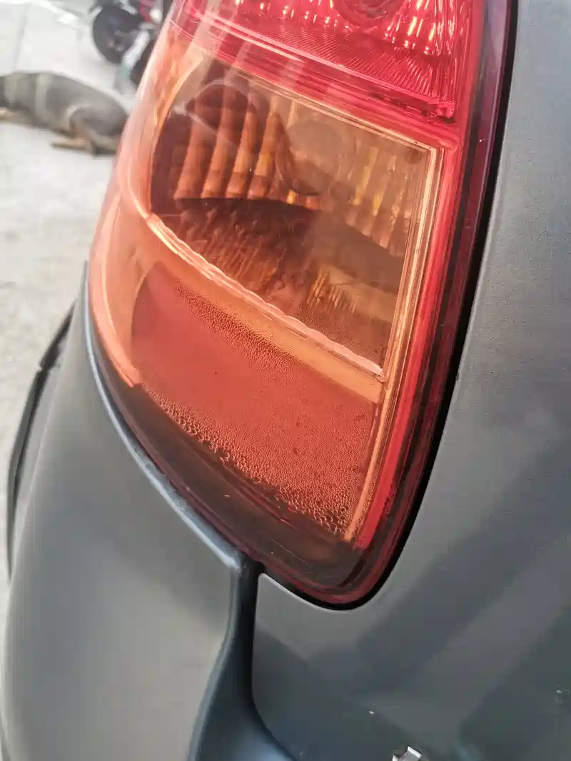

前几天发现右后车灯后面好多水雾
前几天发现车灯后面好多水雾。后雾灯也不亮了。正好休息天中午没有事情顶着太阳,把车灯搞一下。整个车有三个灯不亮后雾灯,一个牌照灯还有后视镜上的转向灯。

现在来解决后雾灯的问题。灯罩里面有很多水。拆个灯罩把水倒出来。
原来是灯座。上的塑料全部老化开裂了。我把灯泡取出来之后发现灯泡没有坏。我判断是不是后雾灯的保险丝烧坏了。
