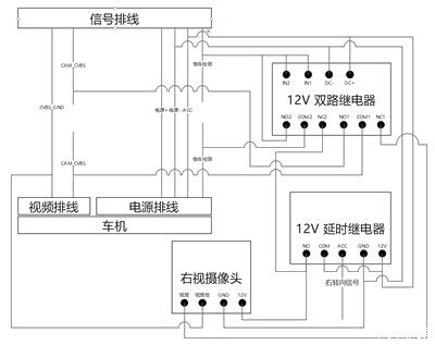

加装右侧摄像头
haoyu0318
0播放 · 2021-10-31 08:39
发个改装效果,给大家参考下

    科莱威CLEVER
    原厂车机可以实现嘛?求教或者能卖个盒子给我不?

    Polo
    穿线简单,拆个衣架搞定。协议盒咋弄?求楼主明示!

    科莱威CLEVER
    改完2个多月了,当时也没拍照,中午尝试画了个电路图,本人不是专业搞硬件的,如果有错误或不当之处还请见谅,另外*宝也有卖协议盒的,我当时也买了个,但是做工用料太垃圾,一晃里面咔咔的乱响,就自己买零件组装了个,成本很低,但是需要有一点动手能力

          摩提 关禁闭 已屏蔽
          自己做的协议盒有图片吗

              vitzgk5 关禁闭 已屏蔽
              您好 ,这个侧视是不是和倒车共享的一路  大屏视频  输入啊??您的车 是原厂中控吗??

              科莱威CLEVER
              统一回复下,汇总了个清单给需要的朋友们,链接:https://pan.baidu.com/s/195_KH2zTw0AbFW1xSx-Jng 提取码:5ukx
