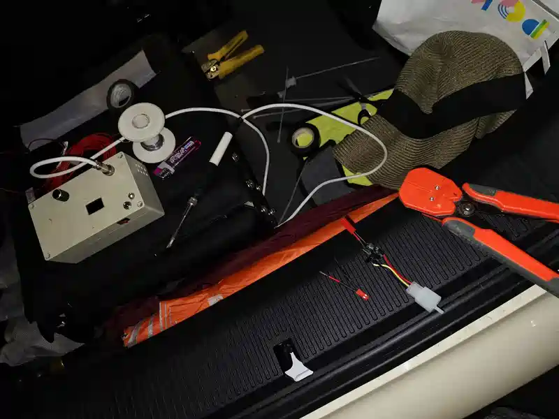

首先是制作了领航灯模块,给高位刹车灯增加示宽灯信号,晚上开示宽灯,高位刹车灯会呼吸,踩刹车爆闪5下后常亮
平时老婆上班拿不到车,只好夜战
增加的呼吸灯模块,不能用壳子,不然塞不进去,增加的示宽灯线有顶里穿到尾灯接上
改好了开小灯高位刹车灯不踩刹车也能亮,增加夜间动态识别能力

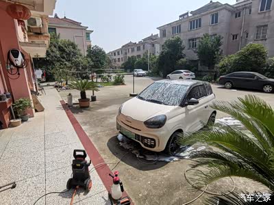

买了个7KW荣威桩,800块
装好桩,洗个车,清清爽爽上gai去
充电中,一小时大概50多公里,4小时妥妥200公里
之前的电源,这个桩有个好处,不用接地

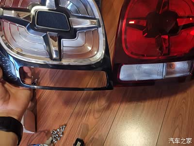

买了一对原厂尾灯来研究
尾灯是超声波焊接,只能暴力切割拆解
左边和右边不一样,搞定它
还是焊接的,暴力切割拆掉
左右和谐了
拆解全家福
