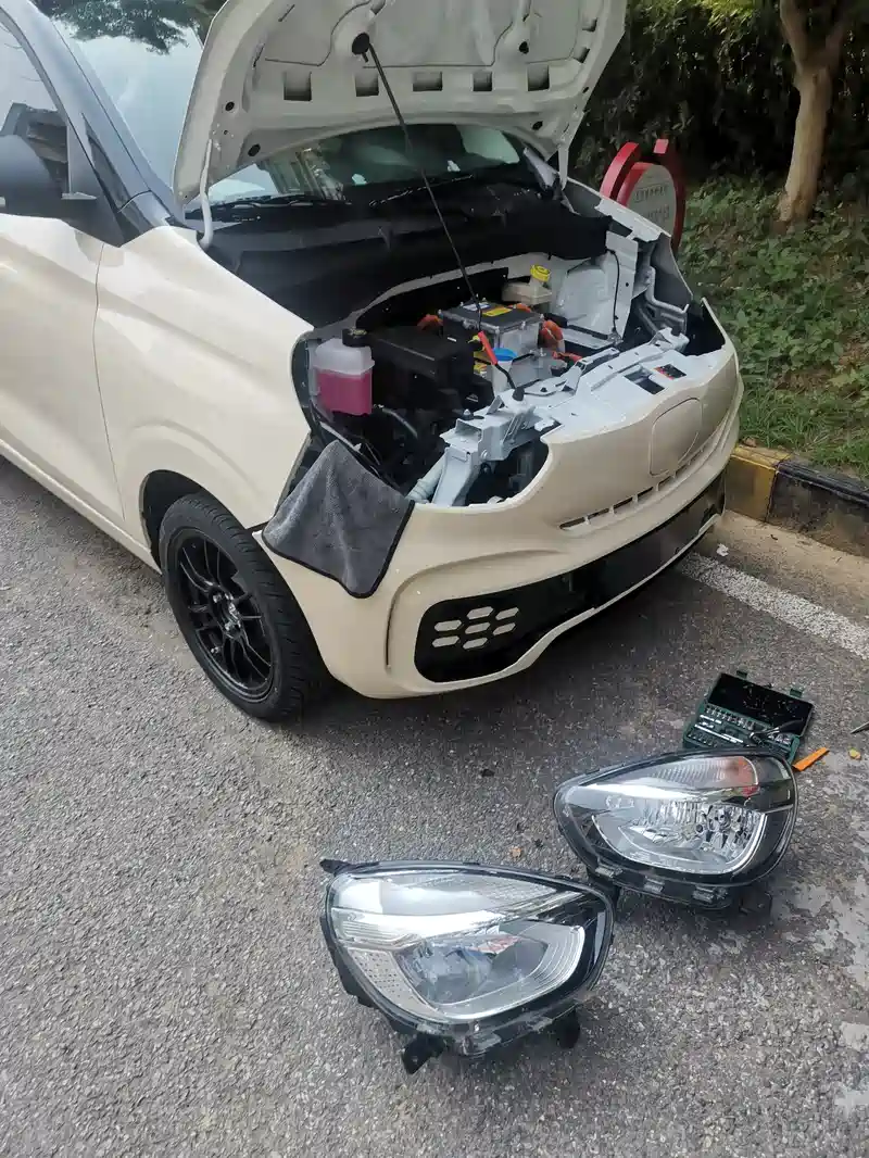

这次是改大灯和一些细节处理
拆大灯,很简单,8颗螺丝,4个卡扣就下来了,注意保护灯角
冷胶巨难开,胶也难去
这次的主角,双光LED带激光透镜
家里铺一地的配件
