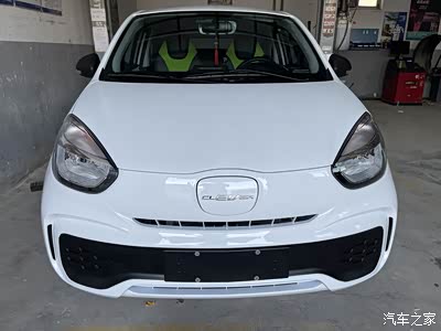

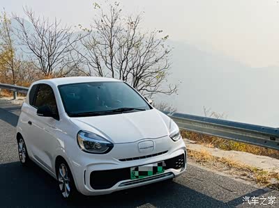

定妆照先来几张,接下来分享改装经历,改的比较多,欢迎讨论

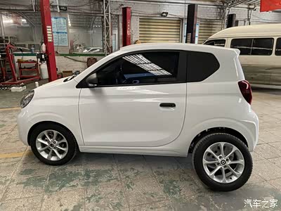

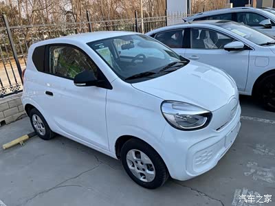

22年1月份提的最后一批老款两座,开票3.7,觉得价格还行,放几张提车照片吧。。这是刚见到他的第一眼,新车表显20公里。。

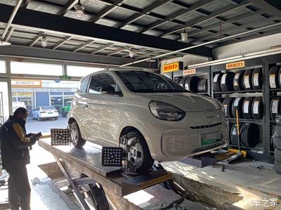

开到家就发现方向盘不正,可能跟我的强迫症也有关系,第二天上完牌直接定位安排。。

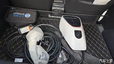

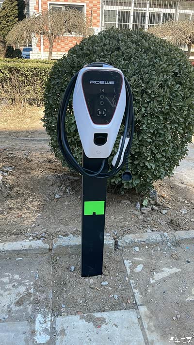

充电桩朋友给找的,先安排,要不充电不方便

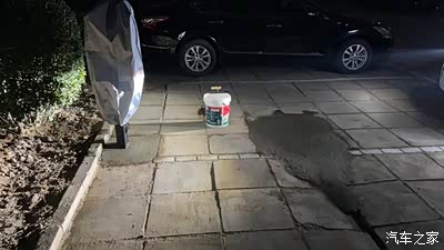

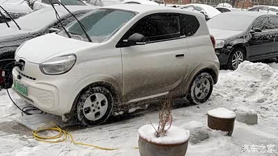

天气冷,充电桩先安排上,自己就动手丰衣足食,自己挖沟,自己磨水泥。。

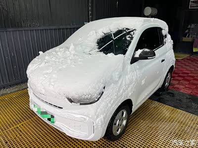

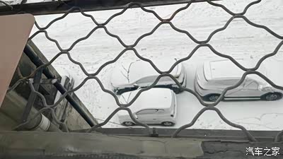

小科经历的第一场大雪,还跟小黑同窗了,哈哈

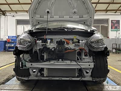

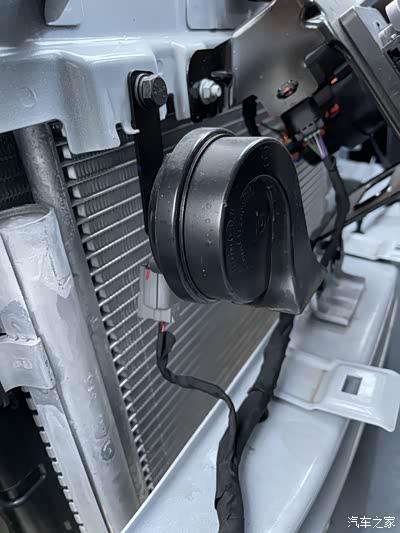

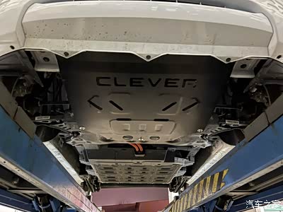

下面正式开始改装,先是大家都改的,护板,喇叭

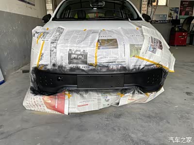

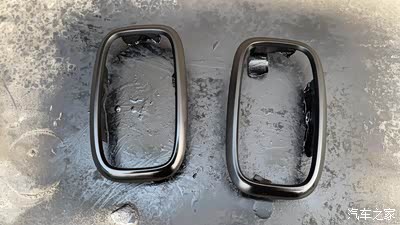

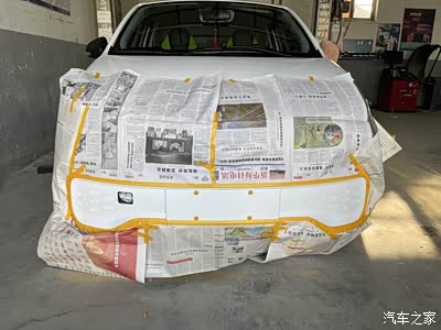

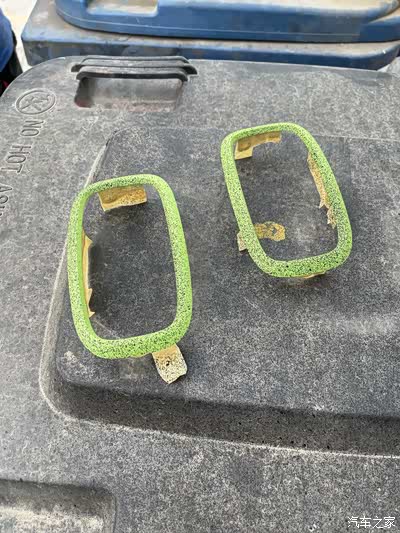

然后是遮绿套装,大嘴喷黑,全部自己完成,强迫症看不上别人干的
打磨,喷漆,一气呵成,效果还不错

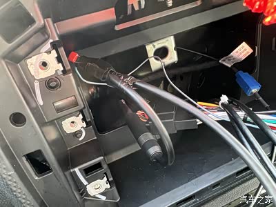

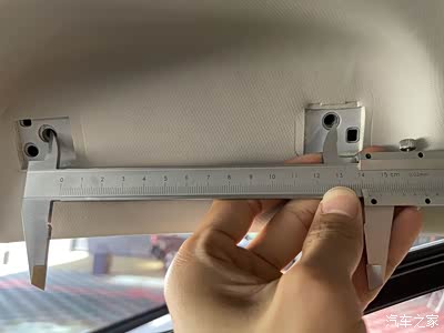

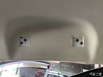

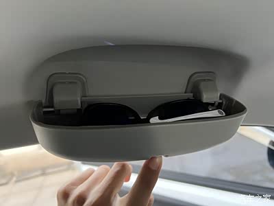

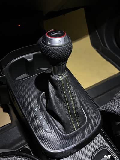

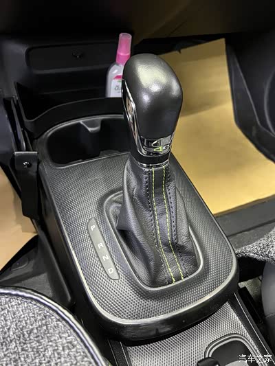

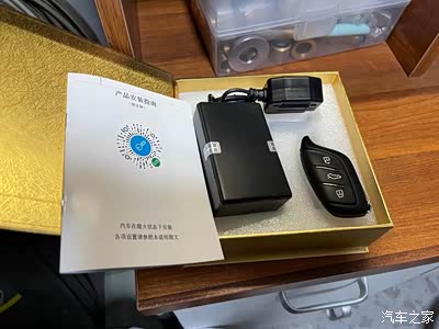

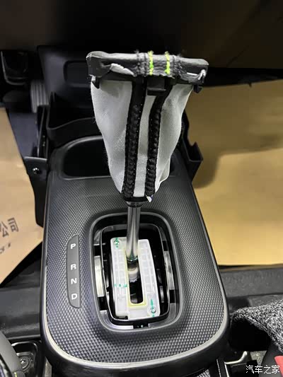

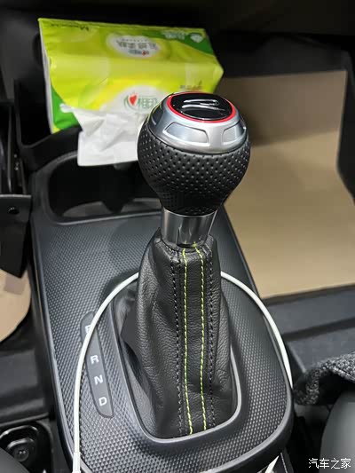

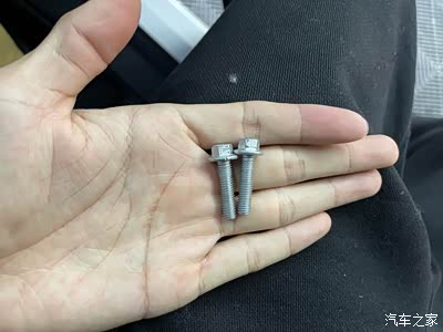

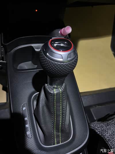

接下来是无钥匙进入,原厂螺丝固定拉手位眼镜盒,奥迪S款档把头
开孔要注意不要开大了,要盖得住
原厂眼镜盒,原厂固定位,原厂螺丝,最终完工效果

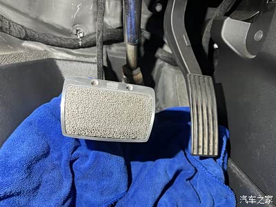

踏板原厂橡胶看着太low,换个飞度改装款

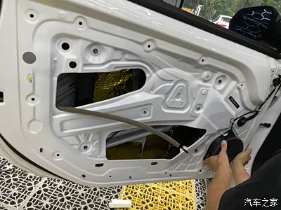

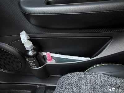

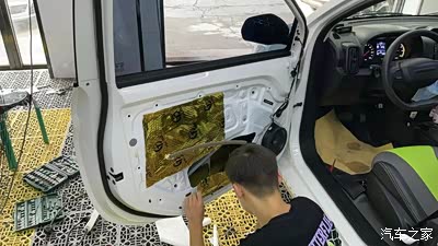

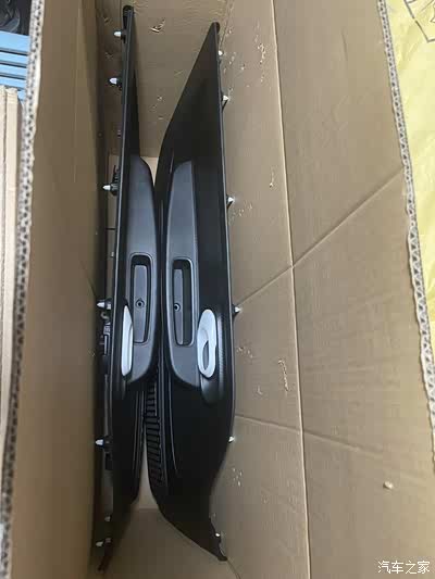

换了新款门板,顺便做上隔音。

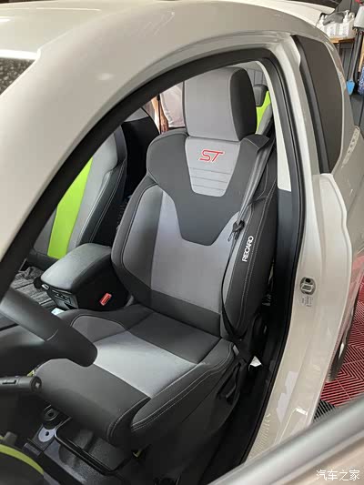

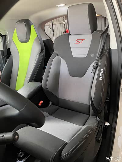

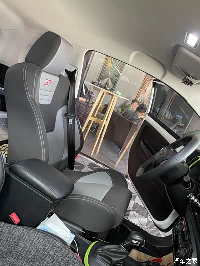

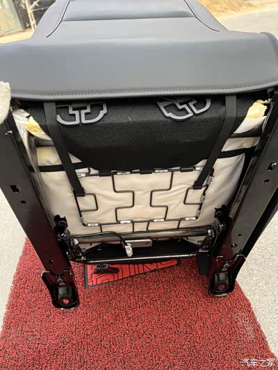

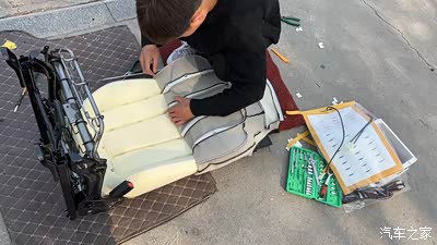

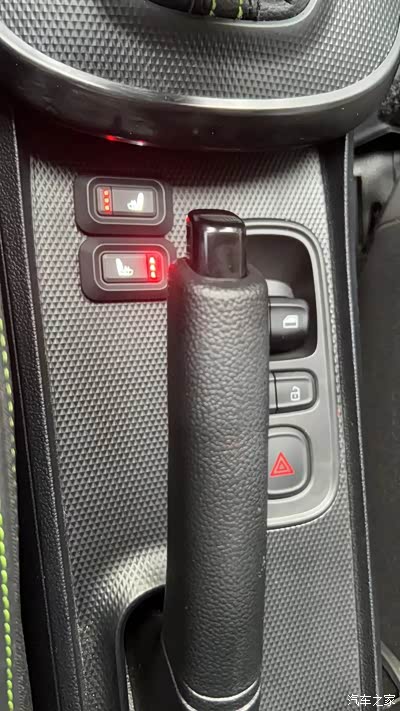

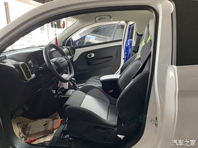

座椅本意是想换嘉年华ST这款,不适合,果断原装座椅装座椅加热

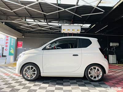

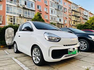

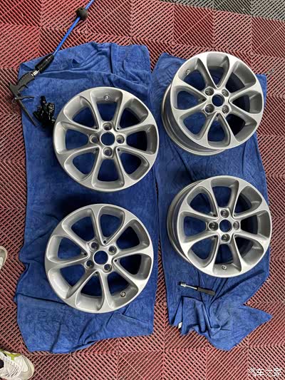

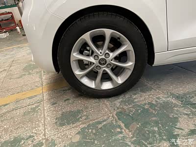

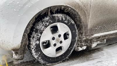

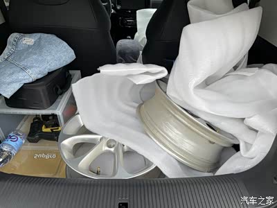

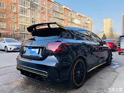

内饰搞得差不多了,搞一搞外观,smart拆车轮毂来一套

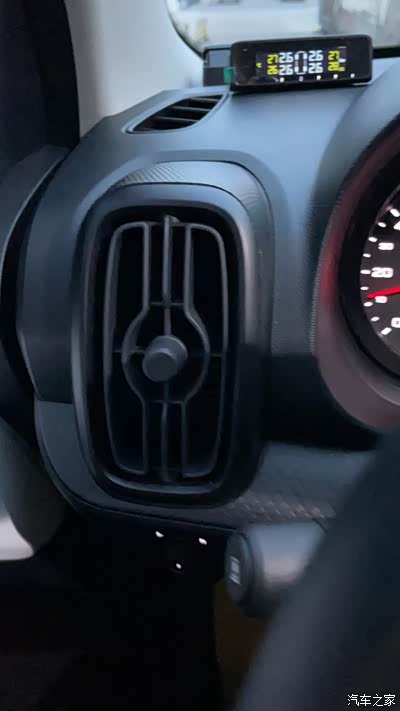

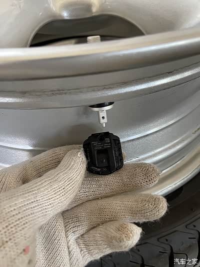

温馨提示,不要用smart原装胎,会蹭叶子板,要想时速表准,要前后配,前轮165-50-15 后轮185-45-15,缺点是会比原车轮毂费电一点点,优点是大家会认为这是国产smart新出的车型,哈哈,哦对了,胎压监测别忘了装哦 要不然一直报警

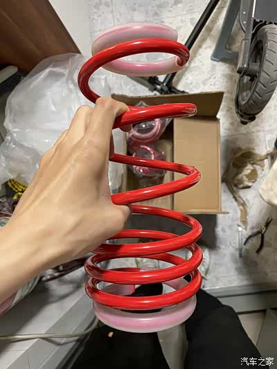

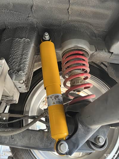

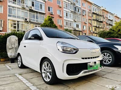

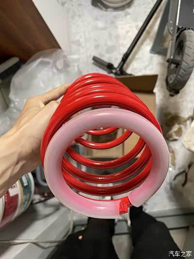

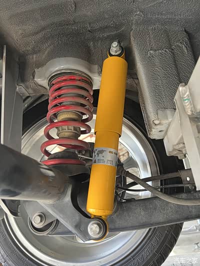

避震搞一搞,这小车买不到绞牙避震,短弹簧+粗阻尼筒,效果不错

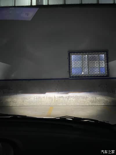

近光拆掉遮光罩直接上带小透镜的H4 LED的,效果足够用

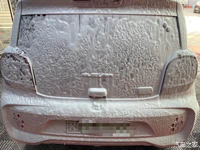

洗车打蜡必须自己搞,别人搞的不放心

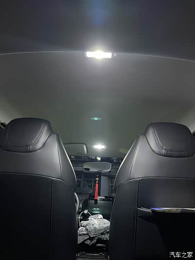

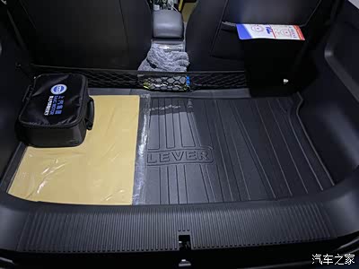

自己做线束加了后备箱阅读灯,前排同款,原厂4s购买
夜晚拍摄效果,换了LED灯泡,非常亮

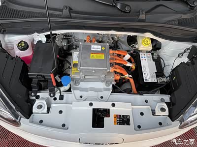

收音机问题跟着论坛里面大神加了电阻完美解决

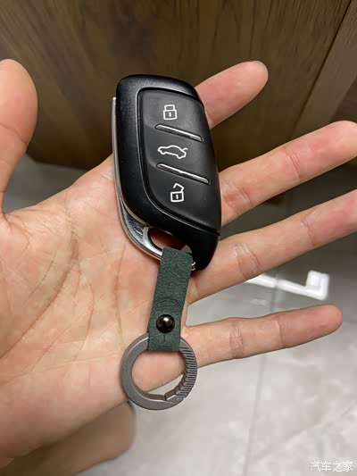

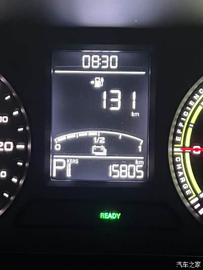

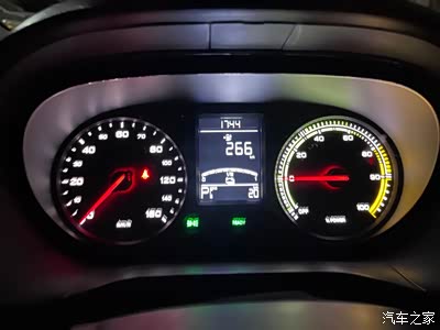

钥匙认证,10个月跑了16000了

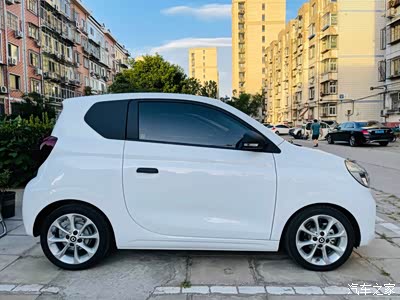

最后来个小黑和小白我最喜欢的角度。。。
