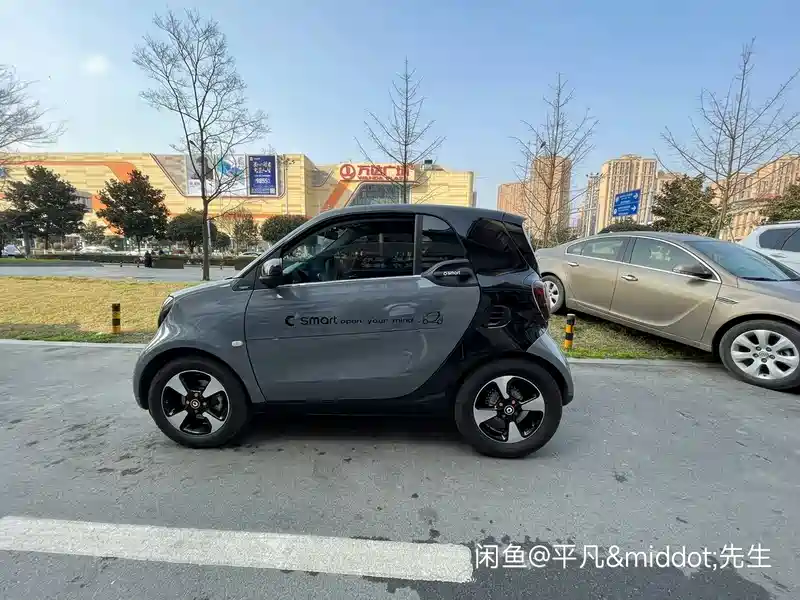

买的是smart的拆车轮毂
还需要买变径圈,气嘴
轮胎用的是途虎买的飞跃轮胎185/55 r15

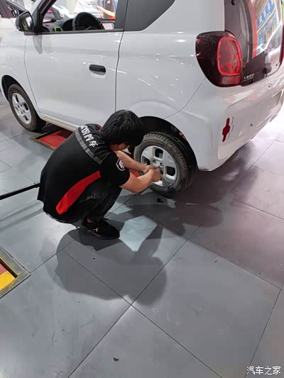

然后就去途虎安装轮胎,记得要途虎将旧轮毂的胎压检测拆下,然后装在新轮毂里!
完工!
