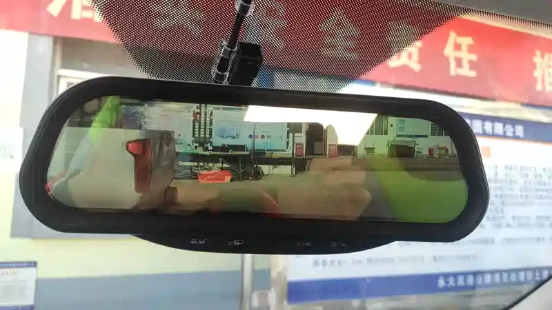

这是白天效果照片,由于是一代产品,清晰度肯定比不上后来的二代,三代,但性价比高,也就值了,白天还是很清晰的。前视后视都不错。
