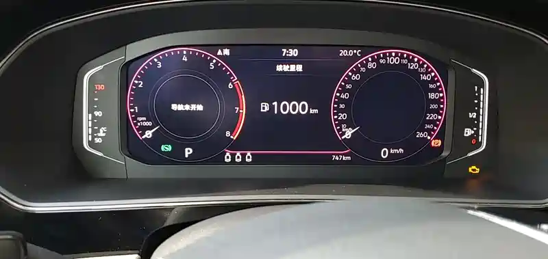

问 21款帕萨特仪表盘问题 删除 推荐精华 置顶 取消置顶 关闭回复 打开回复 推荐编辑 楼主禁言 移动帖子 重置头像 操作记录 晋中车友5815726 0浏览 · 2021-06-08 19:28 档位和车速显示都到下面了,怎么设置到中间啊 举报 打开汽车之家 阅读体验更好 相关问题 更多 问帕沙特330精英 0回答 问帕萨特 24 0回答 问帕萨特 330 精英 0回答 问车机互联 0回答 问尊贵的大众车主 0回答 问帕萨特首保换机油 0回答 全部回复 只看楼主 709394a 关禁闭 已屏蔽 艾瑞泽7 这个要看车型的实际情况,一般可以到系统设置里面选择不同类型的界面。 2021-06-08 19:33 回复 沙发 屏蔽此人 举报 删除 取消删除 禁言 重置头像 共有条对话 > 晋中车友5815726 楼主 关禁闭 已屏蔽 怎么具体设置 2021-06-08 19:44 回复 板凳 举报 删除 取消删除 禁言 重置头像 共有条对话 > 我是一只猫0203 关禁闭 已屏蔽 档位是在下面的这无法改变,车速可以调节,按方向盘右侧那个上下键找到速度选项再按ok就行了,车速就会显示在中间那个圈圈里,然后左右两个圈圈也能改变的,我改成的是左边罗盘右边车况。(自上次加油已行驶了多少公里数) 2021-06-08 21:49 回复 地板 屏蔽此人 举报 删除 取消删除 禁言 重置头像 共有条对话 > w12265 关禁闭 已屏蔽 换成机械式的就不会了 2021-06-10 11:01 回复 屏蔽此人 举报 删除 取消删除 禁言 重置头像 共有条对话 > 帕萨特你个帕萨特 关禁闭 已屏蔽 长按view键,可以切换视图,选择视图1 2021-06-11 15:00 回复 屏蔽此人 举报 删除 取消删除 禁言 重置头像 共有条对话 > 苏州车友2020733 关禁闭 已屏蔽 你的车也是5000公里保养嘛? 2021-06-11 18:44 回复 屏蔽此人 举报 删除 取消删除 禁言 重置头像 共有条对话 > aumby83562j 关禁闭 已屏蔽 我的今天也突然变成这样子,不知道怎么改过来 2022-01-23 17:56 回复 屏蔽此人 举报 删除 取消删除 禁言 重置头像 共有条对话 > 36968 关禁闭 已屏蔽 辉昂 方向盘上右侧,VIEW键,重复单次按下选择自己喜欢的视图就行,不是啥毛病,估计误点了。 2022-01-23 18:17 回复 屏蔽此人 举报 删除 取消删除 禁言 重置头像 共有条对话 > 还想在主楼增加内容?点击续写主楼内容 登录 参与更多互动 发表回复 打开App,查看更多评论 首 页 上一页 下一页 末 页 跳 转 取 消 还想在主楼增加内容?点击续写主楼内容 登录 参与更多互动 系统故障 发表回复 图片最多上传9张 微信好友 微信朋友圈 新浪微博 QQ好友 QQ空间 取消 相关推荐 加载中
