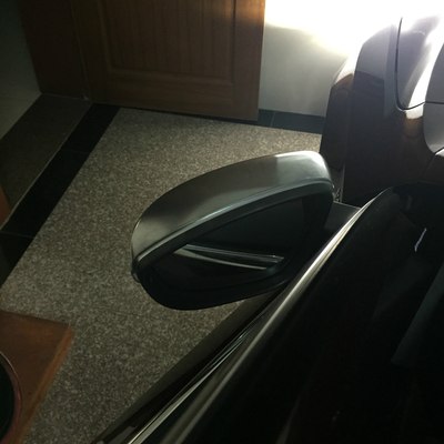

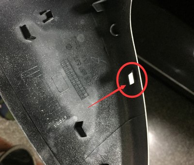

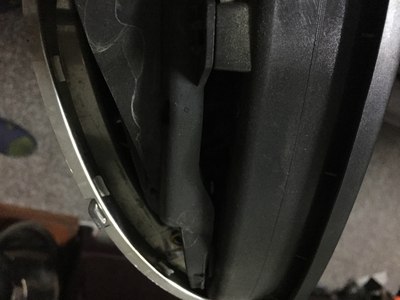

1。网上买的帕萨特后视镜外壳![]()
直接强力插入此部位,越深越好,然后杠杆原理往上用力一翘就好了![]()
就这样拿开咯![]()

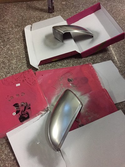

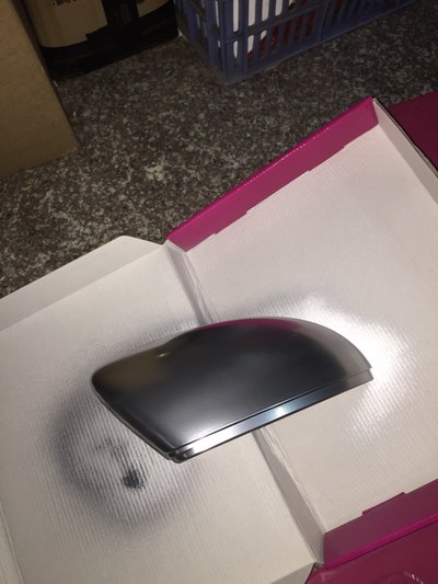

2。网上买的镀铬漆
成本百元内(共60块
)我这个是最开始喷的图给大家看,还需要氧化。
刚喷
准备做成这种效果,网上挺贵的(马云400),准备自己喷
自己搞搞几十,我是自己买的壳喷的
想要的效果![]()

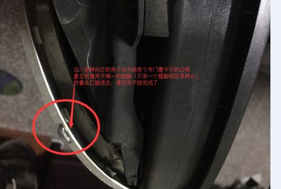

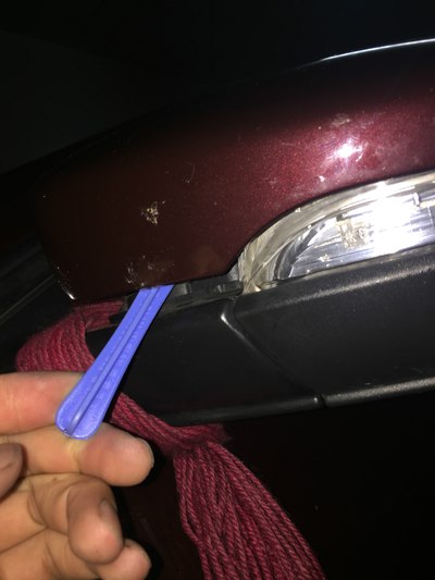

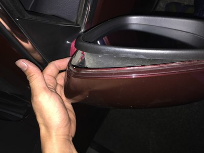

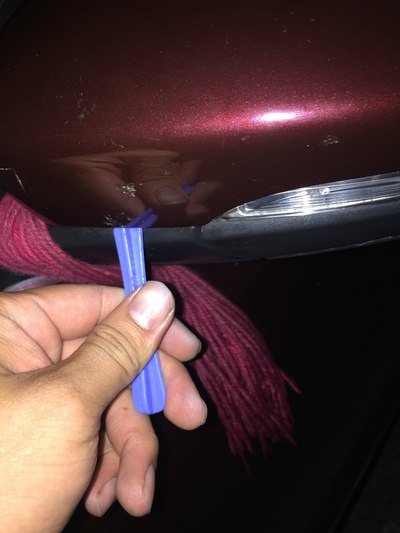

这个就是拆装部分了,大家评论里都说不会拆,我一开始自己试了一下也拆不开,手指甲都扳开了,超疼后来准备去找修理厂弄的,但是上班比较忙,下班人家都走光了,无奈自己在琢磨,正好之前拆手机有个撬棒,塑料的。然后就可以开搞了(塑料撬棒不伤车啊,哈哈)
这就撬开了,等于完成了99%了
就这样拿开咯

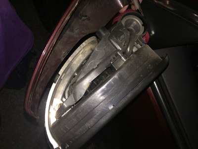

完全拿开咯![]()

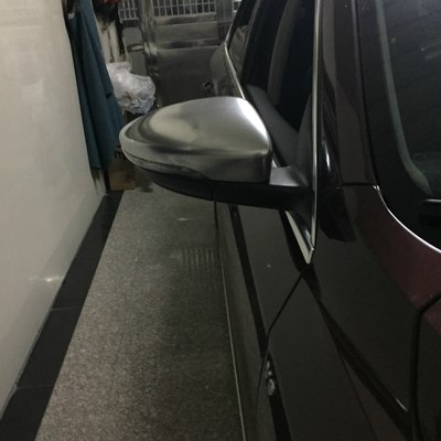

原车内部好多卡扣,不用工具果然不现实![]()

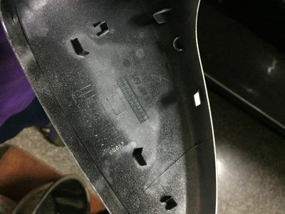

我喷漆的卡扣和原车完全一样![]()
我图片上说明了哦![]()
唯一的插脚,其他都是卡位子的看着没啥用,反正进去后就很难弄出来,得靠工具,蛮神奇的!

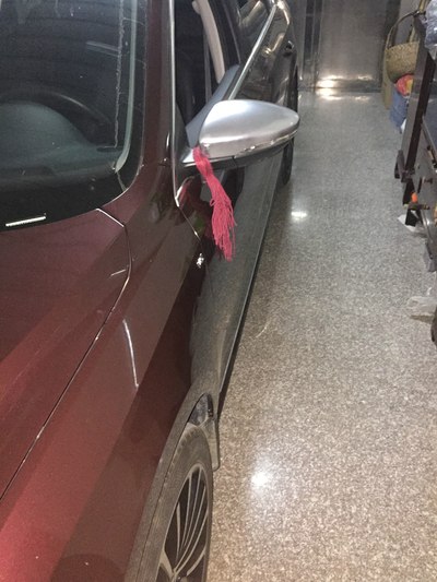

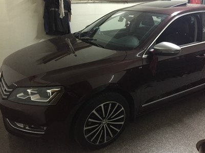

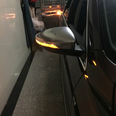

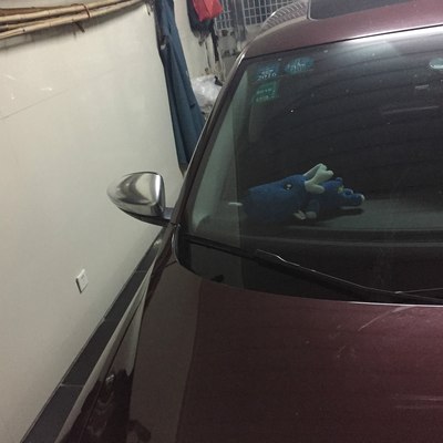

进去后就是对着壳子全方位按压,整个过程第一个用时4分钟,第2个全程2分钟内!

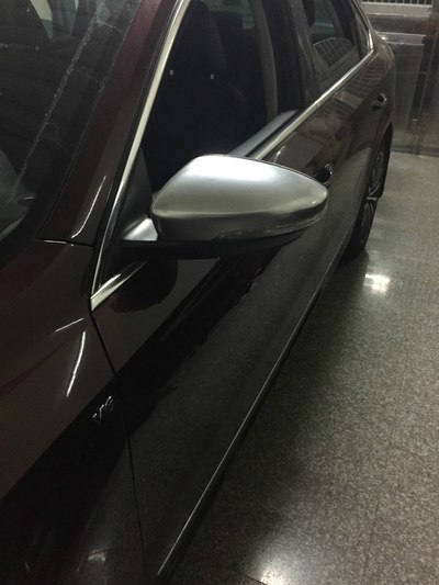

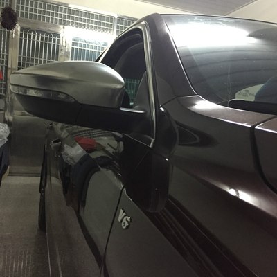

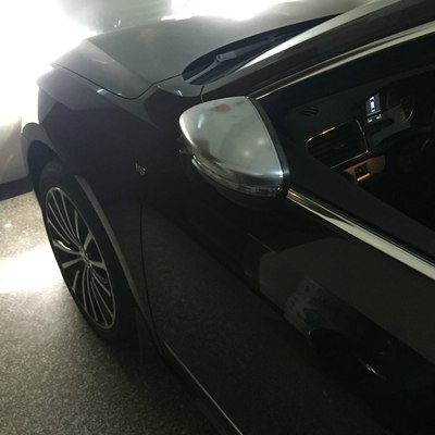

++++++++++++++++++++效果++分割线++++++++++++++++++++++++++++++++![]()
