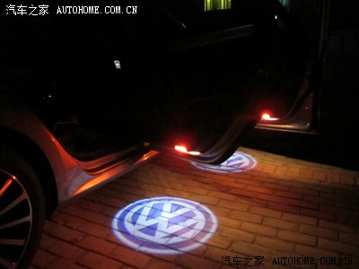

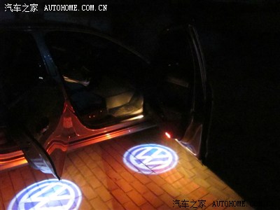

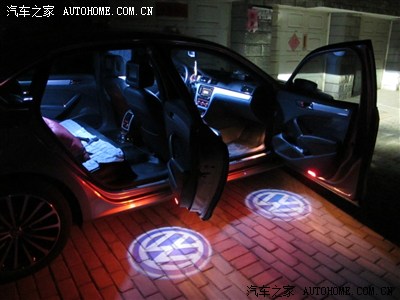

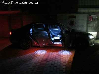

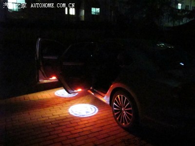

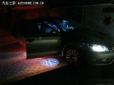

拍摄相机:佳能G11
拍摄地点:小区楼下
拍摄时间:2012年6月4日晚9:00(白天拍不出来效果)
拍摄效果:非常非常一般,本人摄影技术很差。

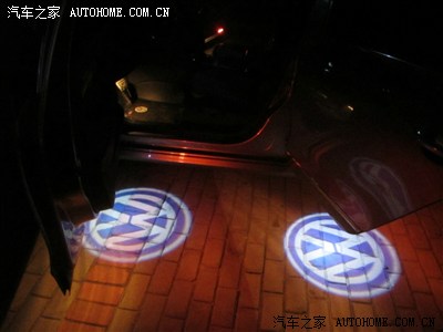

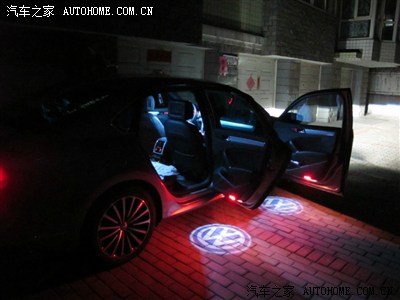

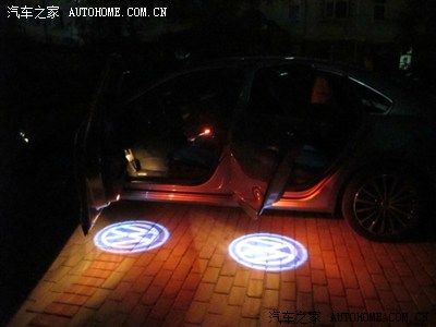

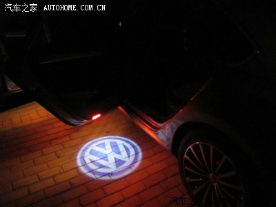

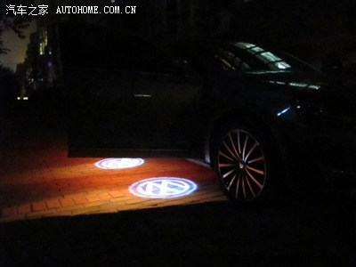

安装车型:新帕萨特2.0T至尊
安装时间:2012年6月4日下午5:00
安装产品:镭射投影灯
产品电压:12v
安装位置:车门下方

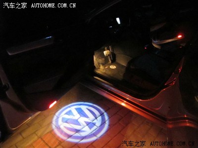

安装步骤:
1.拆下车门盖;
2.用螺钻在车门盖底面钻一个孔;
3.把灯具固定在车门盖上;
4.灯具线接车门灯正负极;
5.把车门盖装上;
6.安装完毕。
(因当时有急事外出,所以安装过程没有照相)

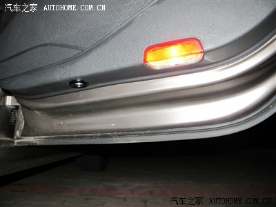

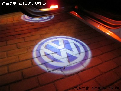

上图了!!!!
这张重点说明以下,这就是安装的位置,什么也不影响,只要不趴下是看不出来的(照这张相片可想而知,很不容易啊)
