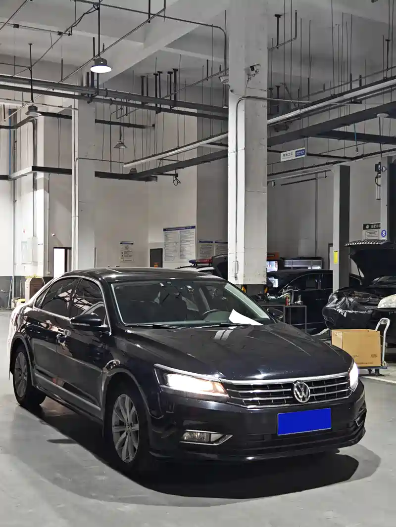

伴随着引擎启动的轰鸣声,以及转速指针划过仪表的瞬间,屏幕上弹出温馨的保养提醒,定睛一看原来公里数已经翻过了24万公里,我这台17款帕萨特330尊荣版,过往七年多风里来雨里去,从来没掉过链子,表现是真的很稳定,依稀记得也就换过一次火花塞、一个左大灯和变速箱油,其他的配件一直都是原厂货,真的是非常耐用啊。今天准备给它做个常规保养,特意提前给常去的4S店打电话预约,不得不说提前预约是真的香,到店不用排队等工位,直接就安排上了,还能享受专属工时费折扣,必须是省时又省钱。
保养过程:
在前台办好车辆交接手续,还是熟悉的绕车检查一圈,车辆开到工位停稳,师傅就麻溜开工了,先是用拧开机油盖,用抽油吸管把旧机油抽出一大半,我好奇问了句为什么不直接放油,师傅说EA888这款三代1.8机头,油底壳设计特别,先抽一部分再重力放油,能把油底壳里沉积的旧油,以及杂质换的干净些,比单纯放油更换得彻底。
师傅把车稳稳升起来,卸下底盘护板,拧开油底壳螺丝,把剩余的旧油彻底放干净,放完油还把油底壳周围,喷上清洁剂,擦得干干净净,一点油污都没留,整个过程特别细致。接着师傅拆开空气滤芯,跟我说不是很脏,空调滤芯的位置比较尴尬,在手套箱里面,需要很要的腰力才能够得着,我平时基本都是跑长途,可能用车状况比较好,两个滤芯拆出来都干干净净的,没什么灰尘,师傅说下次再换,用气枪吹一吹还能接着用,这点真的很实在。
这次机油我还是选的一直用的5w30极护,配合原厂机油滤芯和全新的螺丝、垫片,用扭矩扳手拧紧油底壳螺丝,安装好底盘护板就可以把车放下来了。
师傅开始加注新机油,那手法是真的稳准狠,举着油桶对着加注口,稳稳的把机油倒进去了,这过程我自己也体验过,不一会儿手就酸了,看得出来师傅也是熟能生巧。加完5.5L机油后,师傅点火怠速了一会儿,又把车升起来,检查有无渗漏的同时,仔仔细细检查了底盘和胎压。
说真的大众的底盘防护确实很用心,排气管全部用隔热铝瓦包裹,两侧还有塑料护板,减少石子撞击声音,外侧还有一圈防护喷涂,更是没有一点锈迹,就连发动机和变速箱,也都是干干净净的,滴油不渗的状态,师傅也说能把车保养得这么好,平时肯定没少上心。整个检查一点不糊弄,悬挂、胶套、刹车盘片都挨个看了一遍,胎压也给四个轮子调到了标准值,连胎纹里卡的小石子都挨个挑干净了,细节直接拉满,最后把发动机盖板安装好,再用泡沫清洗剂擦拭一遍发动机舱,时间关系免费洗车这次咱就不薅羊毛了。
