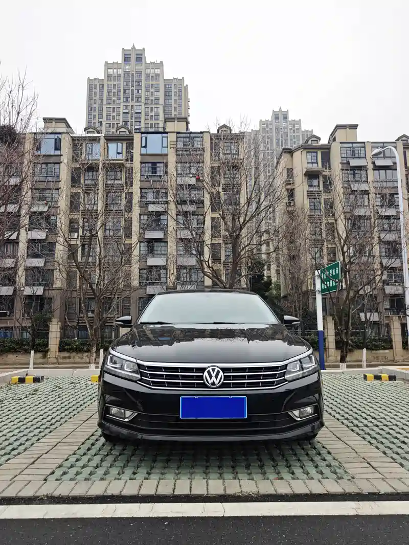

问题描述:
前几天跑高速,开着我的帕萨特17款330尊荣版,本来定速巡航听着歌还挺自在,结果有一段路面不好,我感觉车内的噪音有点大,于是习惯性的将车窗按钮全部往上拉,看看是不是有残留的缝隙,结果右后车窗突然掉链子,只听见咚的一声,车窗升到顶之后,又自动往下降到底。
大冬天的高速上,来这一出真是够刺激啊,风直接往车里灌,那种嗡嗡的低频风噪,根本来不及反应,震得我耳朵生疼,于是一点点的升上去,也不敢关太严,生怕又给我顶下来。
诊断过程:
回到家我反复研究,玻璃每次升到最顶,立马就自己往下掉,跟中了邪似的,我记得之前看过类似的视频,好像是介绍车窗复位,赶紧掏出手机搜一搜,按着网上说的教程,先降到底在网往上拉保持住,但是玻璃到顶就下来了,往上根本就保持不住,所以这个方法根本不可行,玻璃照样该掉还是掉,我又想估计是升降器坏了,得花大几百换件喽。
抱着试试的心态,我给常去的4S店维修师傅打了个电话,结果人家一听就笑了,说这根本不是零件坏了,就是热胀冷缩的原理,冬天温度低,车窗密封条冻得发硬变紧,玻璃升上去的时候,胶条挤着玻璃阻力变大,行车电脑以为夹到东西了,直接触发防夹手功能,玻璃就给降下来了。
解决方案:
听完师傅的一番讲解,我心里面顿时就有了维修方案,首先找个薄一点的硬卡片,把玻璃四周的密封条槽内清理一遍,尤其是顶部,把里面藏的灰尘、细沙粒清出来,顺便把胶条槽稍微朝外扩开一点,不过要注意,别用尖锐的东西,千万别弄坏胶条里的绒面,那玩意是隔音防水的,弄坏了可就麻烦啦,得换一大圈。
我赶紧在车里翻了张过期的就餐卡,硬度刚刚好,边缘也不划手,先把玻璃完全降到底,拿着卡片沿着胶条的凹槽慢慢塞进去,顺着一个方向轻轻划,从上到下、从左到右,四个边仔仔细细走了一遍,尤其是顶部最容易藏灰的地方,反复划了两圈,清出来不少藏在里面的灰尘和细沙,全程不要太用力,就怕刮坏胶条里的绒面,前前后后也就几分钟,就把四个边的胶条都理顺了。
弄完我赶紧通电测试,按上升键玻璃稳稳当当升到顶,“咔哒”一声锁死,居然没往下掉,我那颗悬着的心终于可以放下了,我又反复升降了五六次,次次都稳稳停住,终于给它搞定了,一点毛病没有,赶紧给4s店师傅回个电话感谢一番,后来再上高速,玻璃关严之后严丝合缝,车厢静谧性提升不少,长途跑起来更舒服了。
维修价格:
这次维修一分钱没花,没换任何零件,就用了张废卡片,原本以为要花大几百的故障,就这么轻松搞定了。
注意事项:
真的是应了那句话,自己动手、丰衣足食,本来还愁着去4S店排队花钱,结果自己几分钟就解决了,那种成就感真的没话说,在这里也想跟同款车友们说一句,外扩胶条的时候,稍稍发力即可,别把胶条弄变形了,咱们的车开了这么多年,车窗胶条难免老化积灰,尤其是换季天冷的时候,很容易出现这种防夹手误触发的情况,平时没事的时候,记得给胶条做个简单的清理,配合软化剂养护,很多小毛病咱们自己动手就能搞定,根本不用花冤枉钱。
