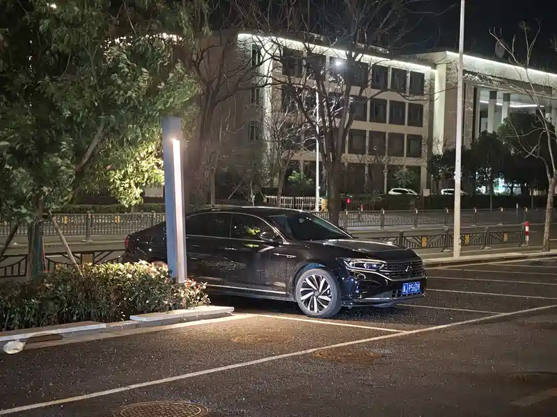

爱车基本情况
提车刚好1000天,我的23款帕萨特330豪华版也跑到了33500公里,还有3个月就满三年。这一年整体没大毛病,就是冷车起步右后轮有点异响,一直惦记着。这次刚好到保养周期,顺路去了家4星技术服务站,全程体验很实在,给车友们交个作业。
车型:23款帕萨特330豪华版
提车:1000天,里程33500公里
车况:一年无大故障,整体稳定
