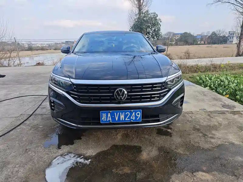

三、保养去除油膜真实经历
说说我的实战经历——使用油膜膏处理油膜,我选择的是市面上常见的玻璃油膜膏,操作其实不复杂,但细节很关键。
步骤是这样:
第一步,彻底清洗玻璃,一定要先把表面灰尘冲干净,否则打磨的时候容易带着沙粒刮花玻璃。
第二步,把玻璃擦干,很多人忽略这一步,湿着直接上油膜膏,其实效果会打折。
第三步,用海绵或者专用打磨块,均匀涂抹油膜膏,小范围打圈擦拭。
这里有个小技巧,千万不要一次涂太大面积。我第一次图省事,一整块前挡都涂了,结果还没擦完前面,后面已经干了,改成分区域处理,一块一块来,效果明显更好。擦的时候能明显感觉阻力变化,刚开始很涩,慢慢变顺滑,说明油膜被带走了。
可以沿着挡风玻璃先横向擦拭。
站在横向的基础上做纵向擦拭,就可以出手的很干净。
对边一下左右两边,看的出来很明显是不是
这效果看得出来真的很棒。
车子两侧的窗户玻璃也不要放过,既然搞了,就统统统一的搞一遍。
这种油膜膏就是有一点特别容易干。
左右两侧的后视镜,反光镜也不要放过。
第四步,用清水彻底冲干净。
做完之后我第一时间试车,那种清透感真的很明显,尤其晚上开车的时候,对向车灯反光减少很多,雨刮刮水也更干净。
