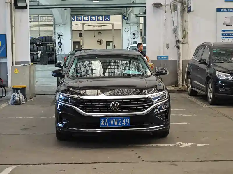

我这台23款的帕萨特,从买回来开始,使用场景一直比较固定:日常上下班通勤为主,周末家庭出行,偶尔跑高速和长途,属于非常标准的家用车工况,车不是性能取向,也不追求激烈驾驶,核心需求就两个字:稳定。
这几年下来,车况整体保持得不错,没有大毛病,也没出现过因为保养不当导致的故障,趁着今年春节前又做了一次常规保养,我把自己这些年关于帕萨特保养的真实经验系统整理了一下,尽量用“老司机总结”的方式讲清楚,哪些该做,哪些没必要,哪些地方最容易被忽悠。
