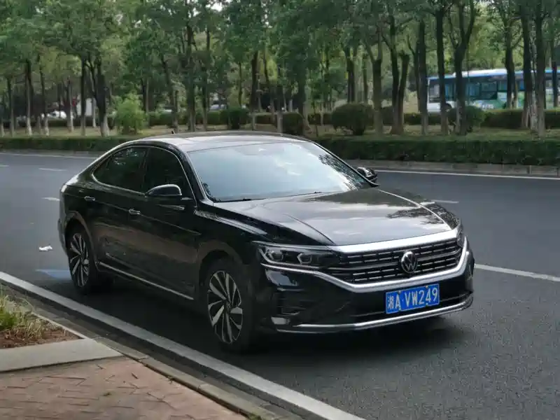

我自己是23款帕萨特330版本车主,用车三年多,目前行驶里程三万公里左右,车子整体状态还不错,轮胎依旧是原厂固特异,磨损情况在我看来属于正常偏好,目前没有换胎的打算,正好借这个机会,结合我这三年的真实用车经历,和大家系统聊一聊:轮胎一般多久该换、哪些情况说明轮胎已经不适合继续用了、以及日常用车中如何尽可能延长轮胎的使用寿命,顺便也说说帕萨特比较常被提到的内侧磨胎问题。

说到这里,顺便聊一下我这套原厂固特异轮胎的使用体验,从耐用性来说,确实不错,三年三万公里,胎面磨损均匀,没有明显偏磨,正常使用完全不虚,这一点对于日常通勤型车主来说,其实是个加分项,省心。
但舒适性方面,说实话只能算中等,胎噪控制不算突出,尤其是在粗糙路面和水泥路上,声音会比较明显,相比一些主打静音的轮胎,固特异原厂胎更偏向耐磨和稳定取向。
抓地力方面,日常驾驶完全够用,高速稳定性也不错,但如果你对操控或者极限性能有更高追求,那后期换一套偏运动或者静音取向的轮胎,体验提升会比较明显。

用了三年帕萨特,跑了三万公里,轮胎状态依旧良好,说实话我对目前这套原厂胎是满意的,它可能不是最安静、也不是最运动的,但足够稳定、耐用、省心,和帕萨特这台车的性格是匹配的。
