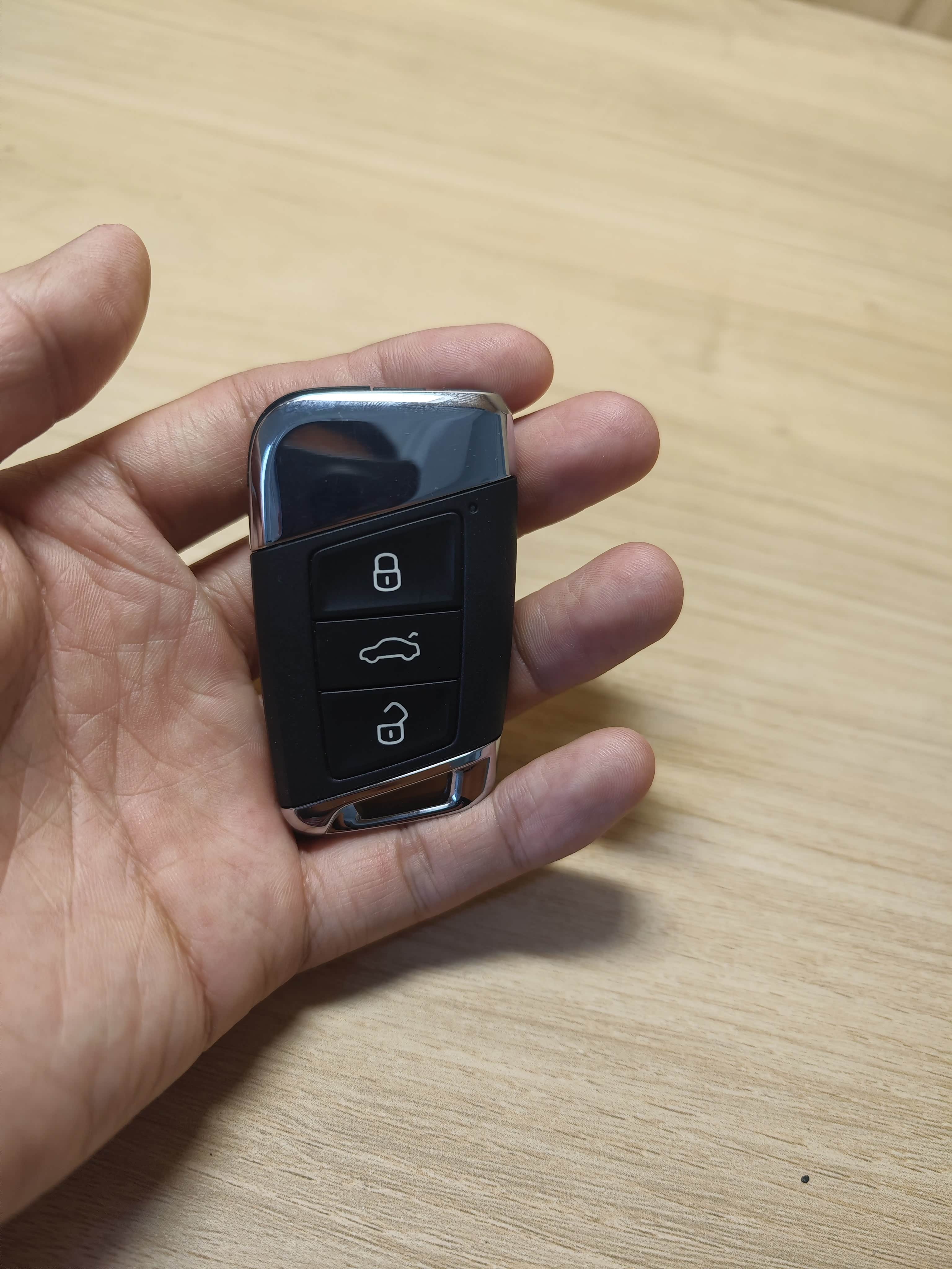

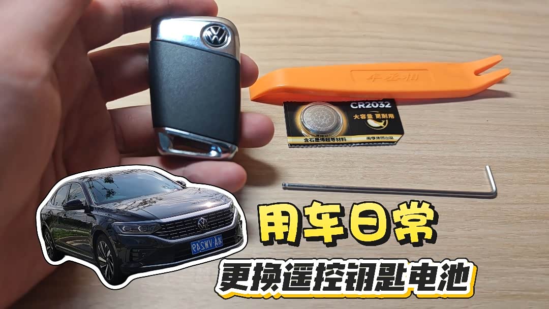

昨天开车回家,行车电脑贴心提示“遥控钥匙电池电量低”。对于帕萨特车主来说,这把钥匙的电池(CR2032纽扣电池)寿命大约一年左右,收到提示不用慌,自己动手更换非常简单,成本仅需十几元。

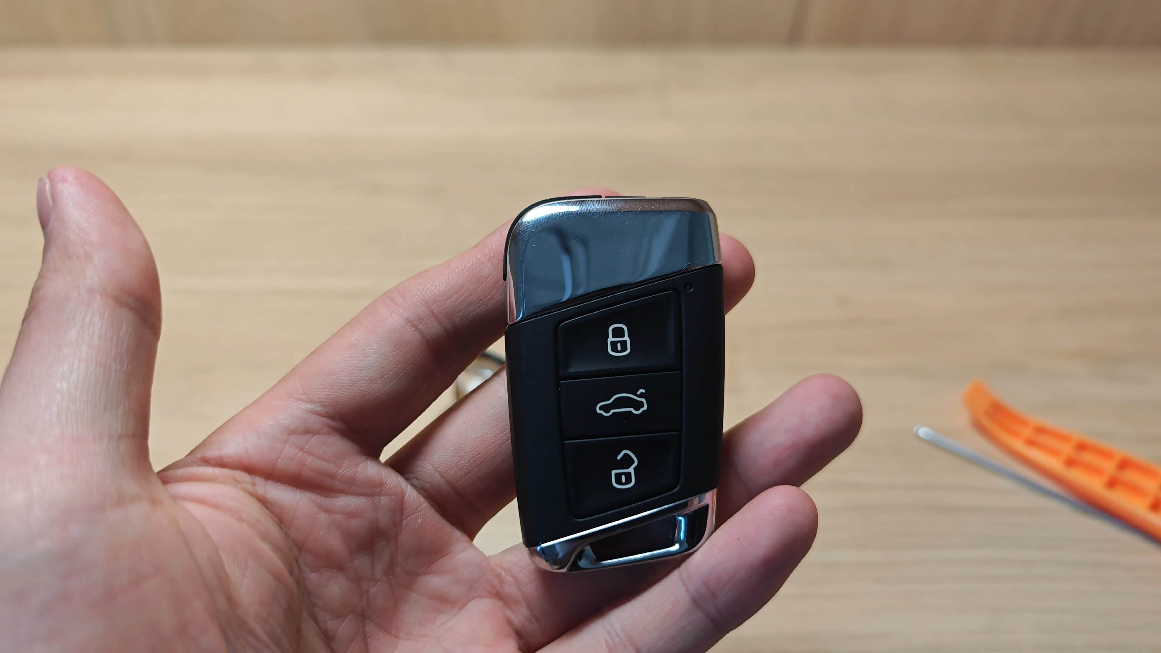

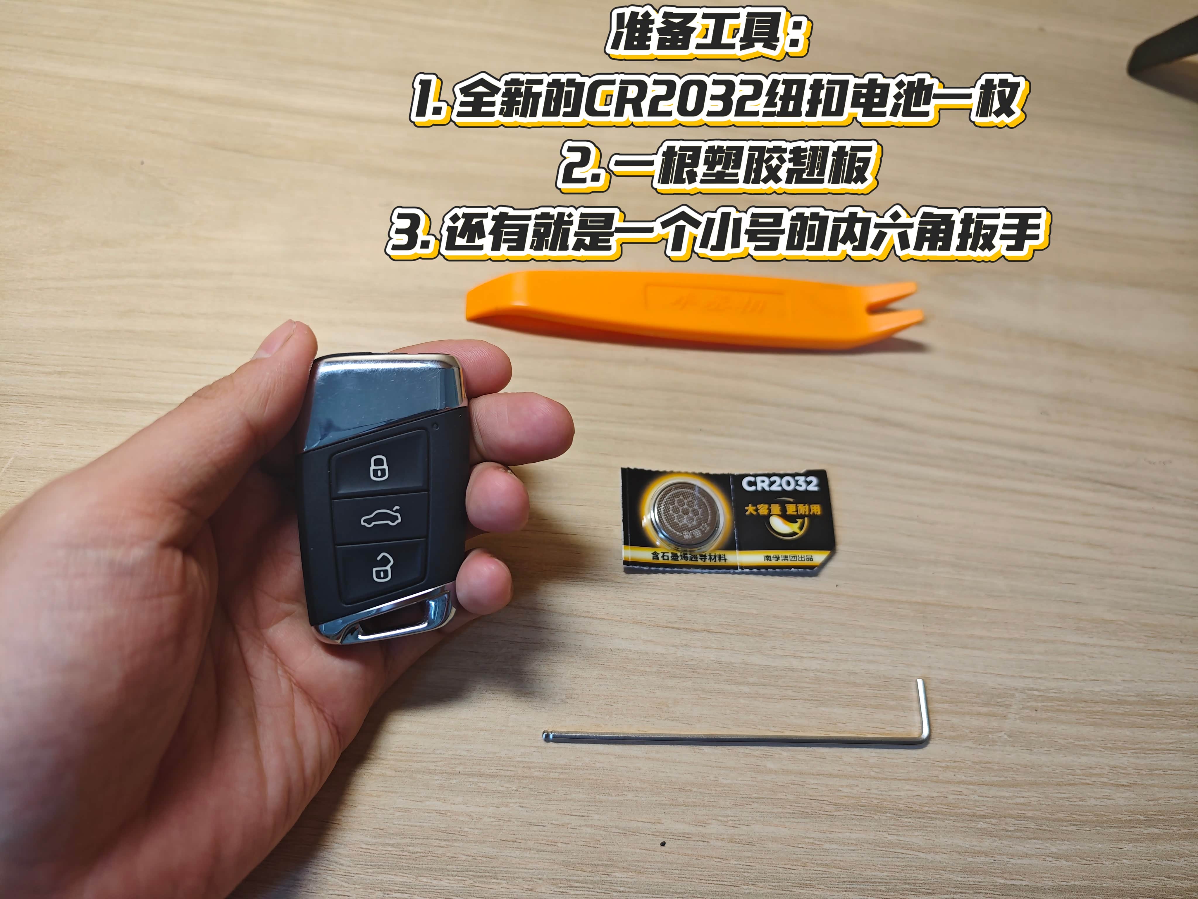

自己准备的工具:
1. 全新的CR2032纽扣电池一枚
2. 一根塑胶翘板,
3. 还有就是一个小号的内六角扳手
整个更换过程最熟练的话不超过两分钟,生手也只需五分钟左右,非常适合自己动手尝试。
详细更换步骤,一步一步跟着来

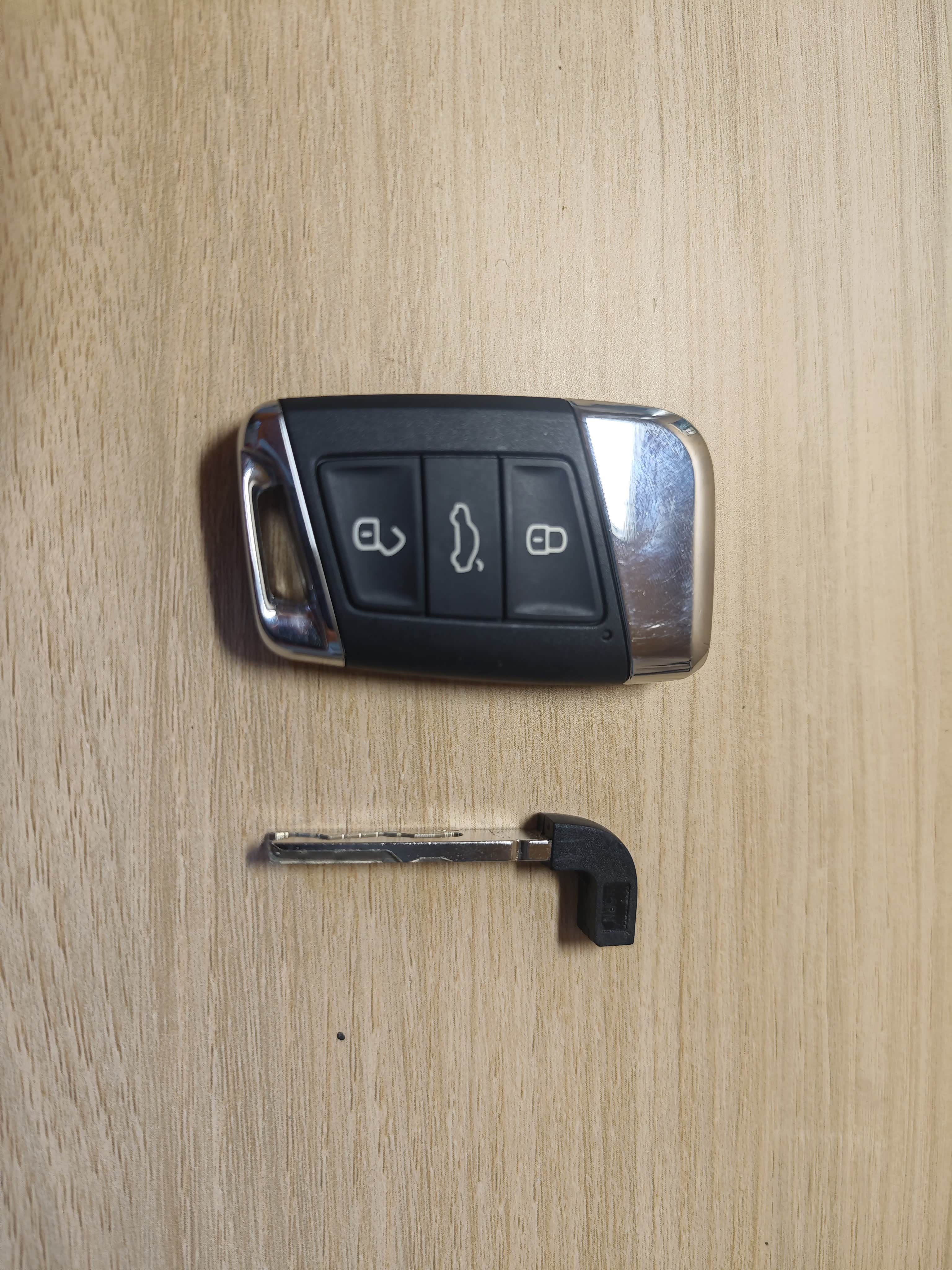

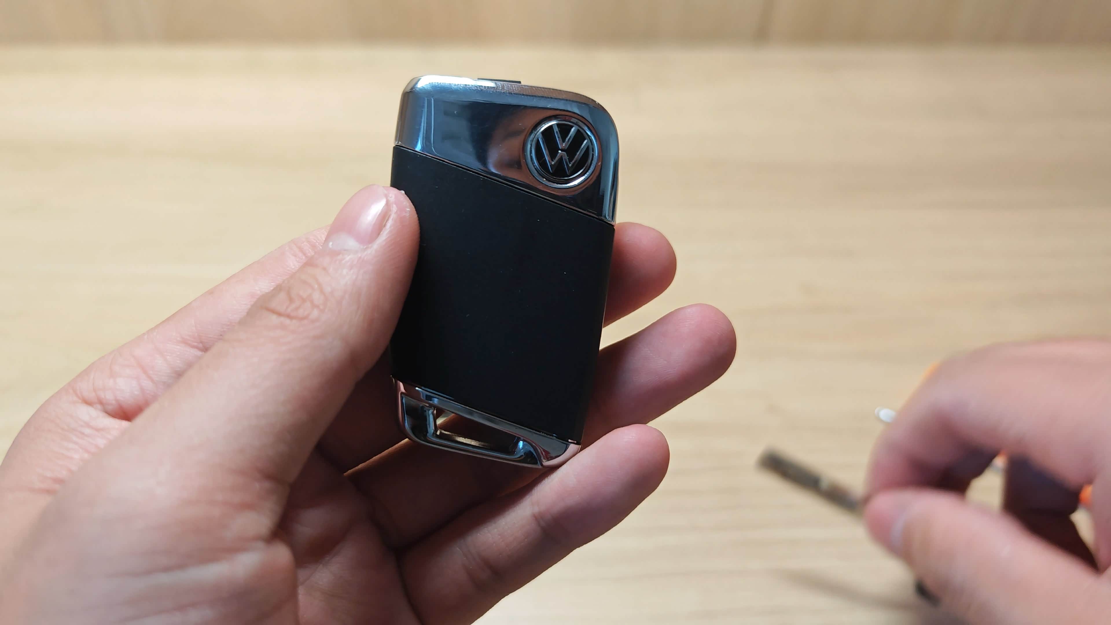

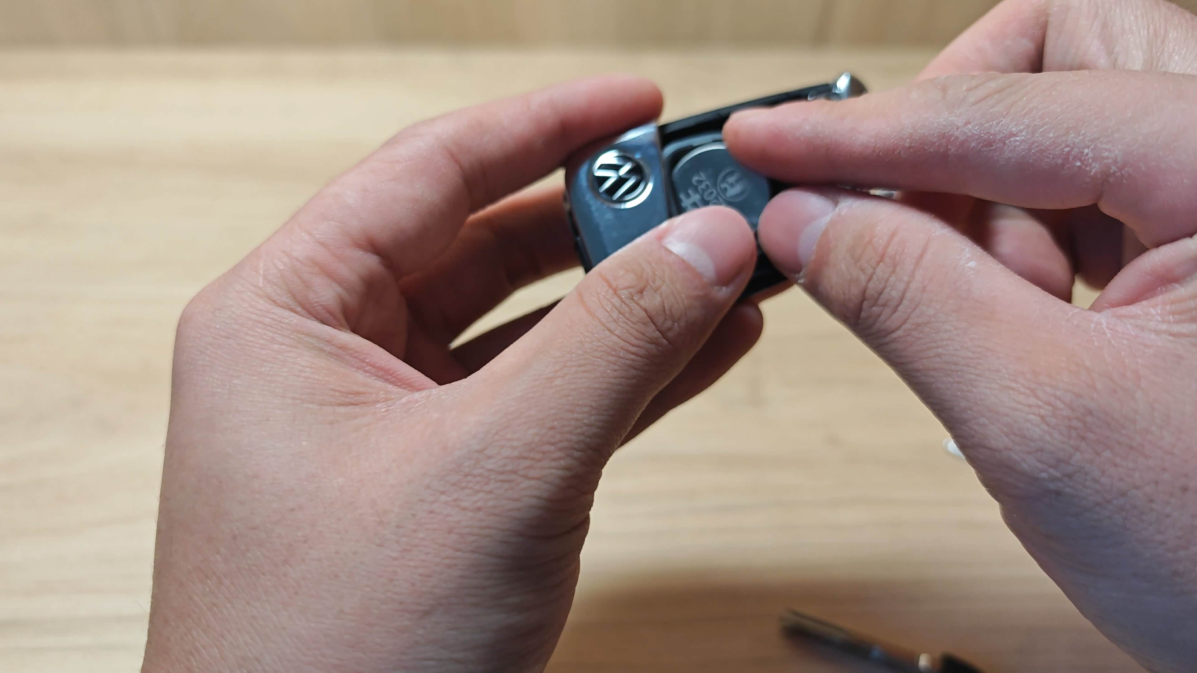

第一步:取出机械钥匙
按住钥匙侧面的换个释放按钮,顺势抽出隐藏的机械钥匙,这个步骤很简单,也是后续操作的基础。

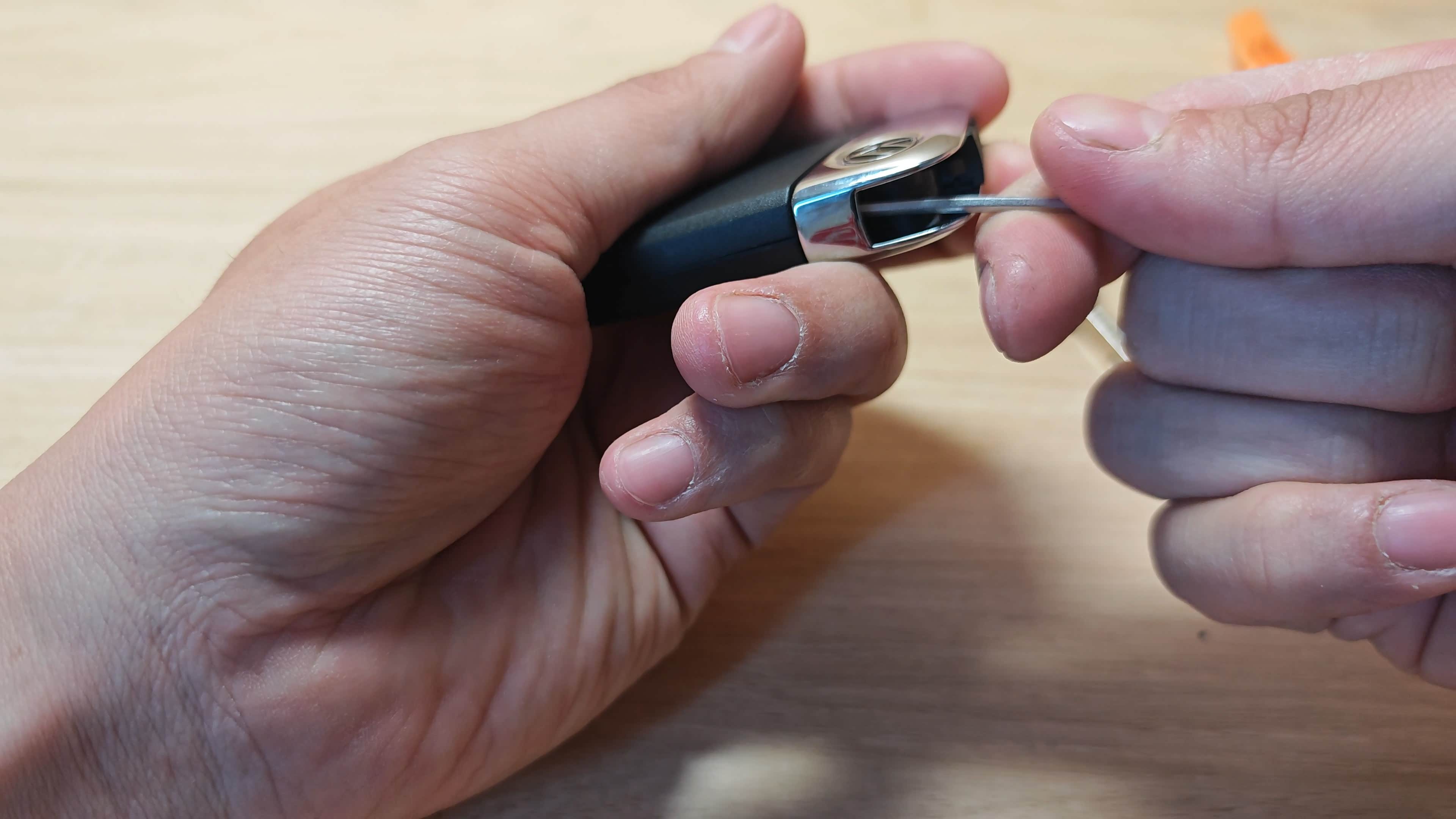

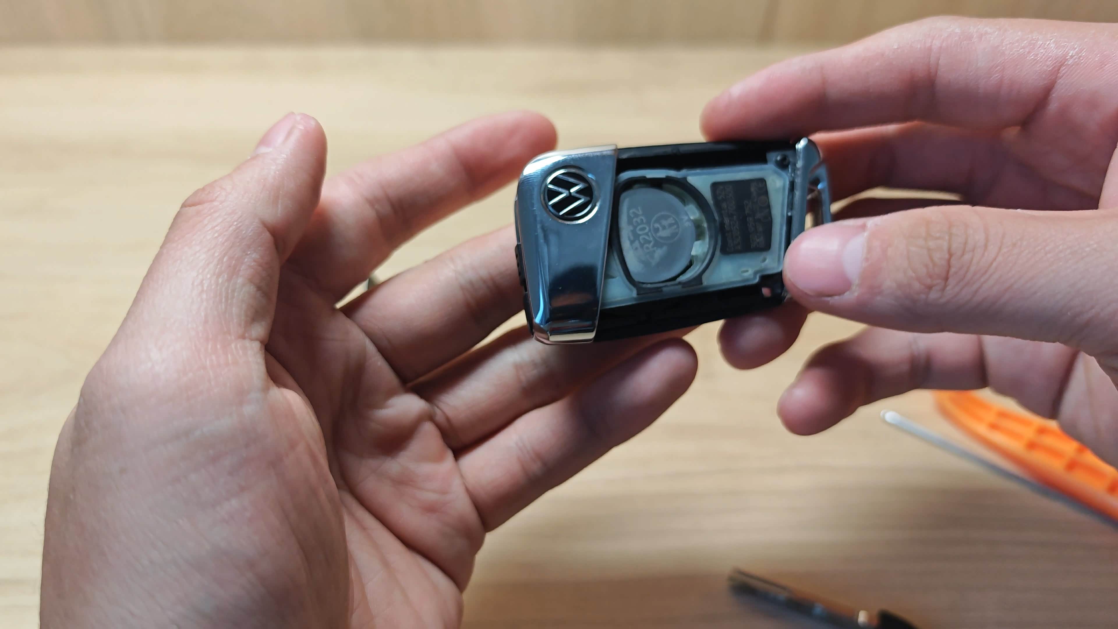

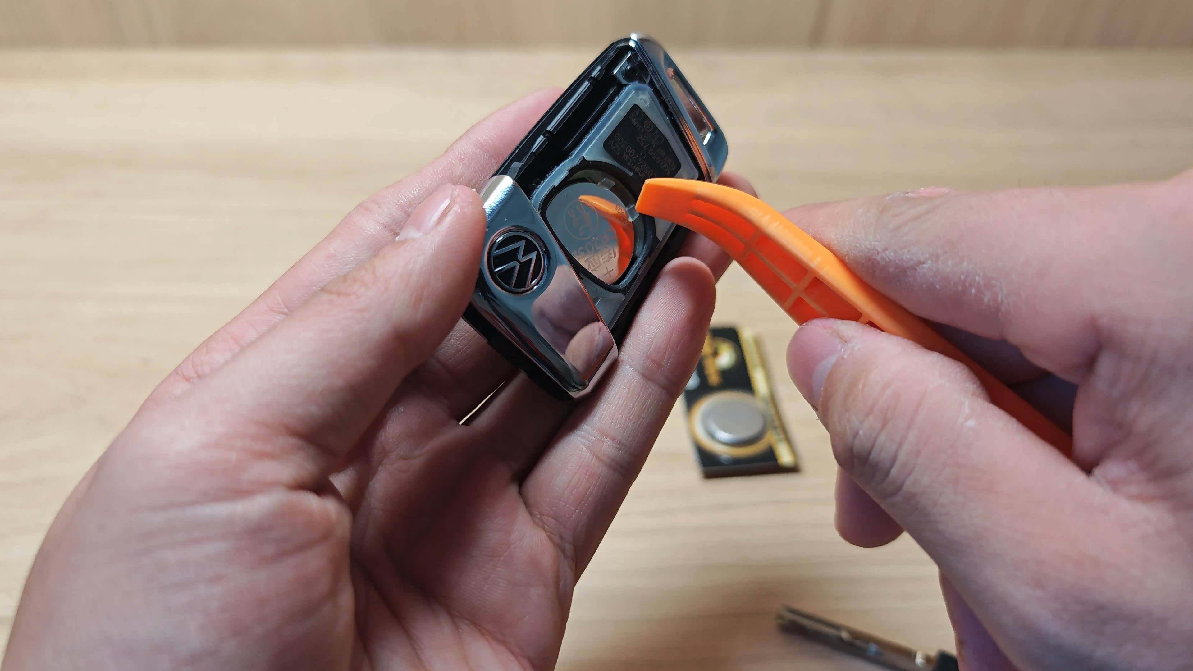

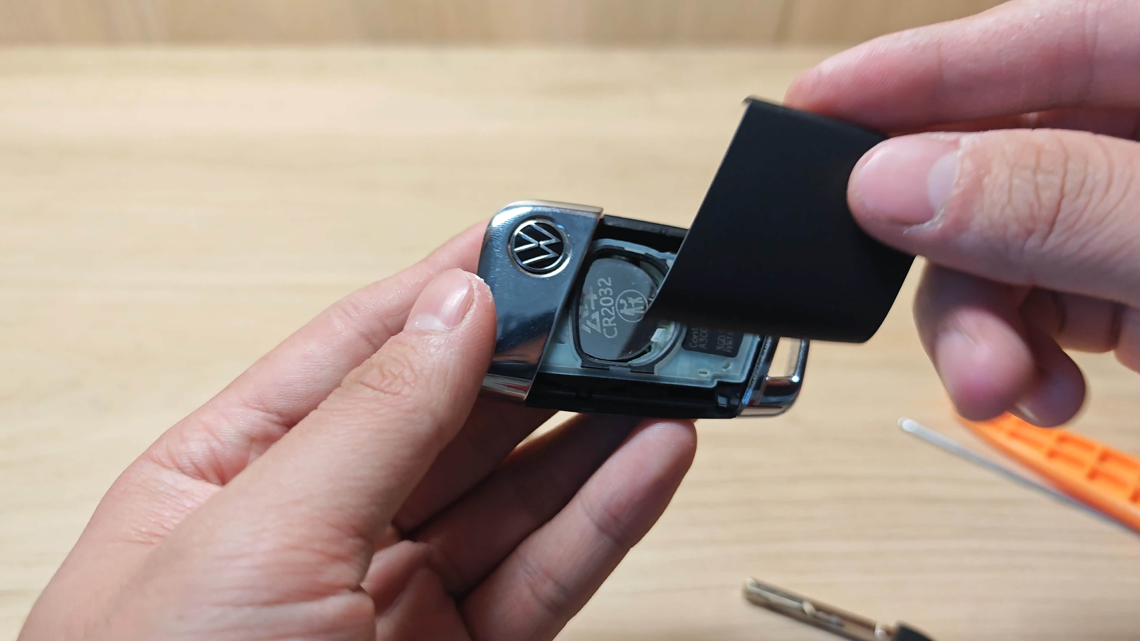

第二步:巧妙开启钥匙盖板
这是整个过程中最需要细心的一步,取出机械钥匙后,你会看到一个插放机械钥匙的洞,将小号内六角扳手伸入孔内,用力往上撬一下,这里要特别提醒:切勿从钥匙的侧边缝隙强行撬开,那样很容易在光滑的外壳上留下难看的划痕。
当感觉到盖板撬开以后,可以用拇指顺着缝隙将上半部分盖板向后推出,这样就能轻松分离外壳,还不会留下任何操作痕迹。

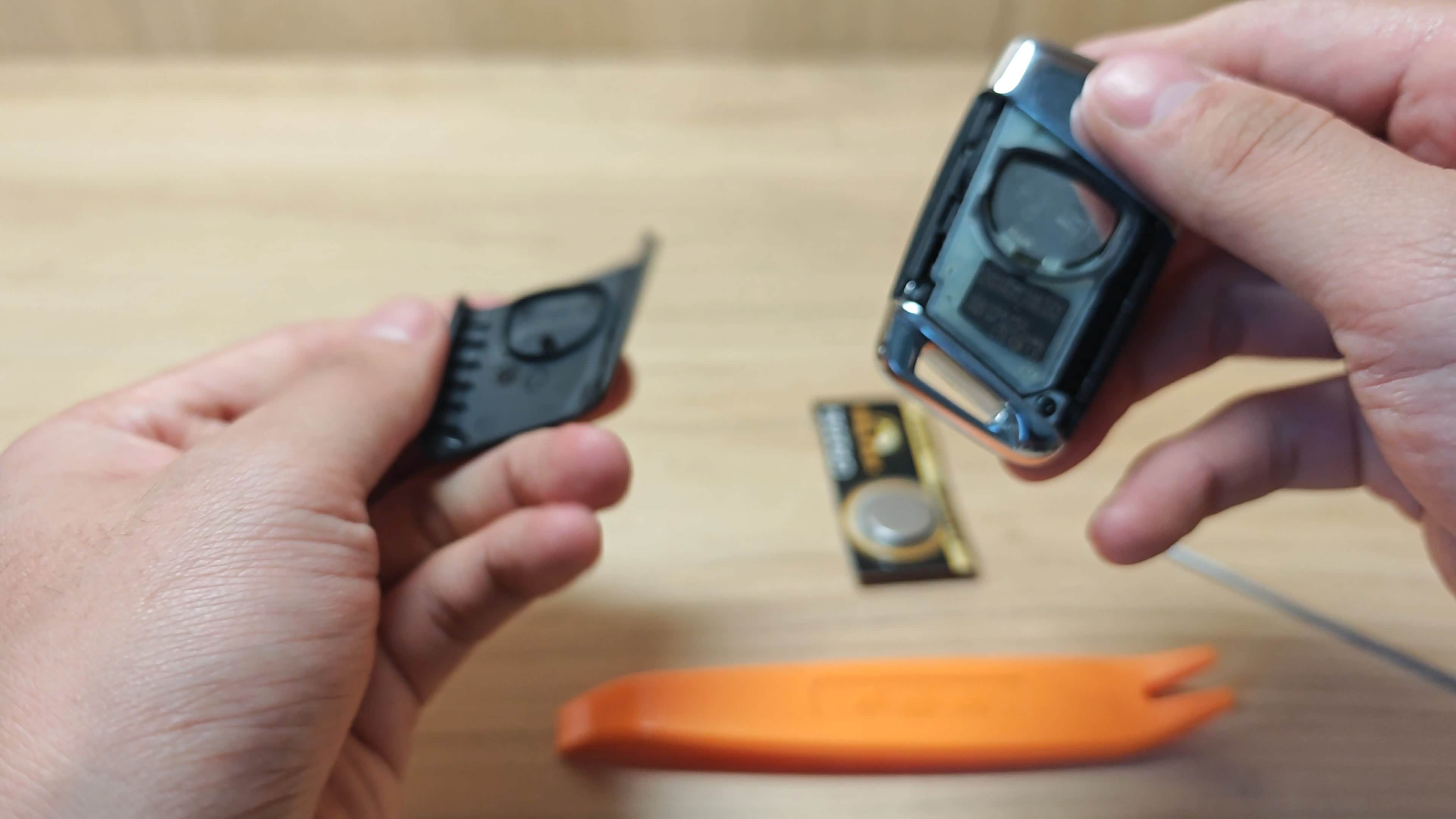

第三步:安全更换电池

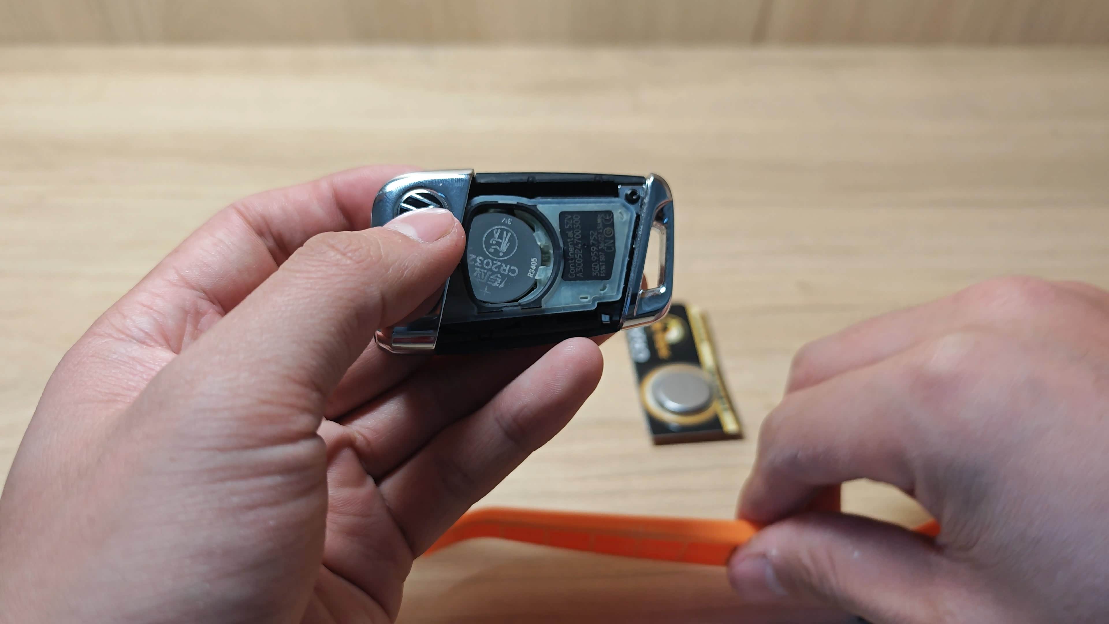

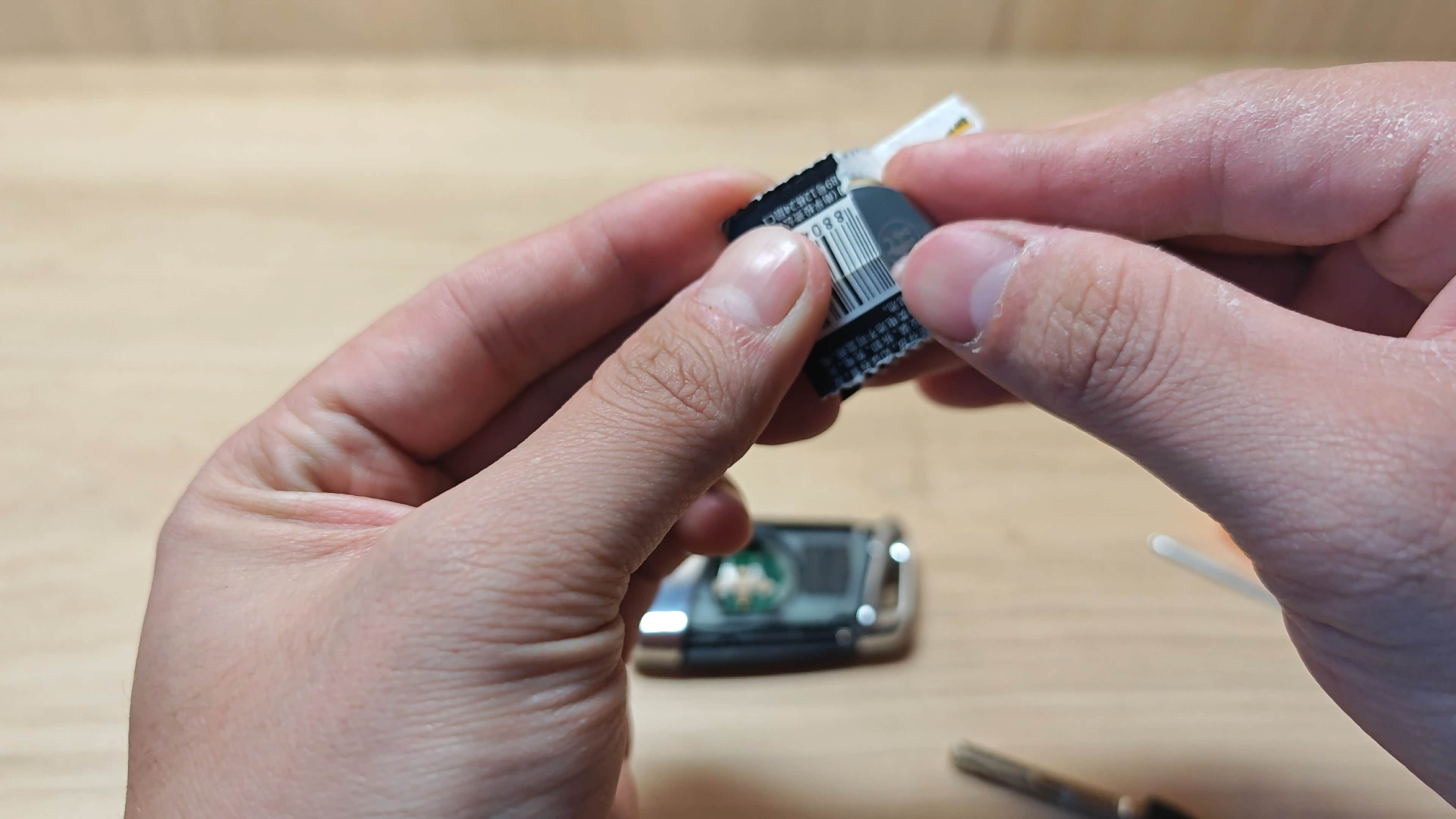

打开盖板后,旧电池就清晰可见了,用翘棒从电池边缘的卡槽处轻轻一撬,旧电池就会自动弹出。
安装新电池时务必注意正负极方向:将电池有“+”号标识的一面朝下,平整地放入电池仓内,然后轻轻按压,直到听见轻微的“咔哒”声,表示电池已经卡到位。

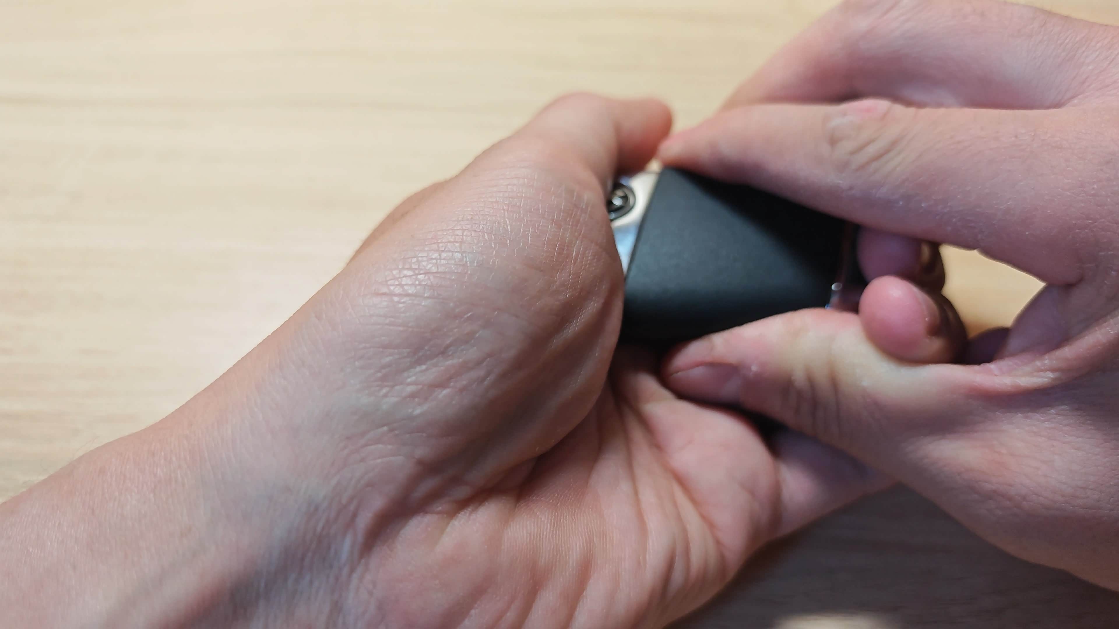

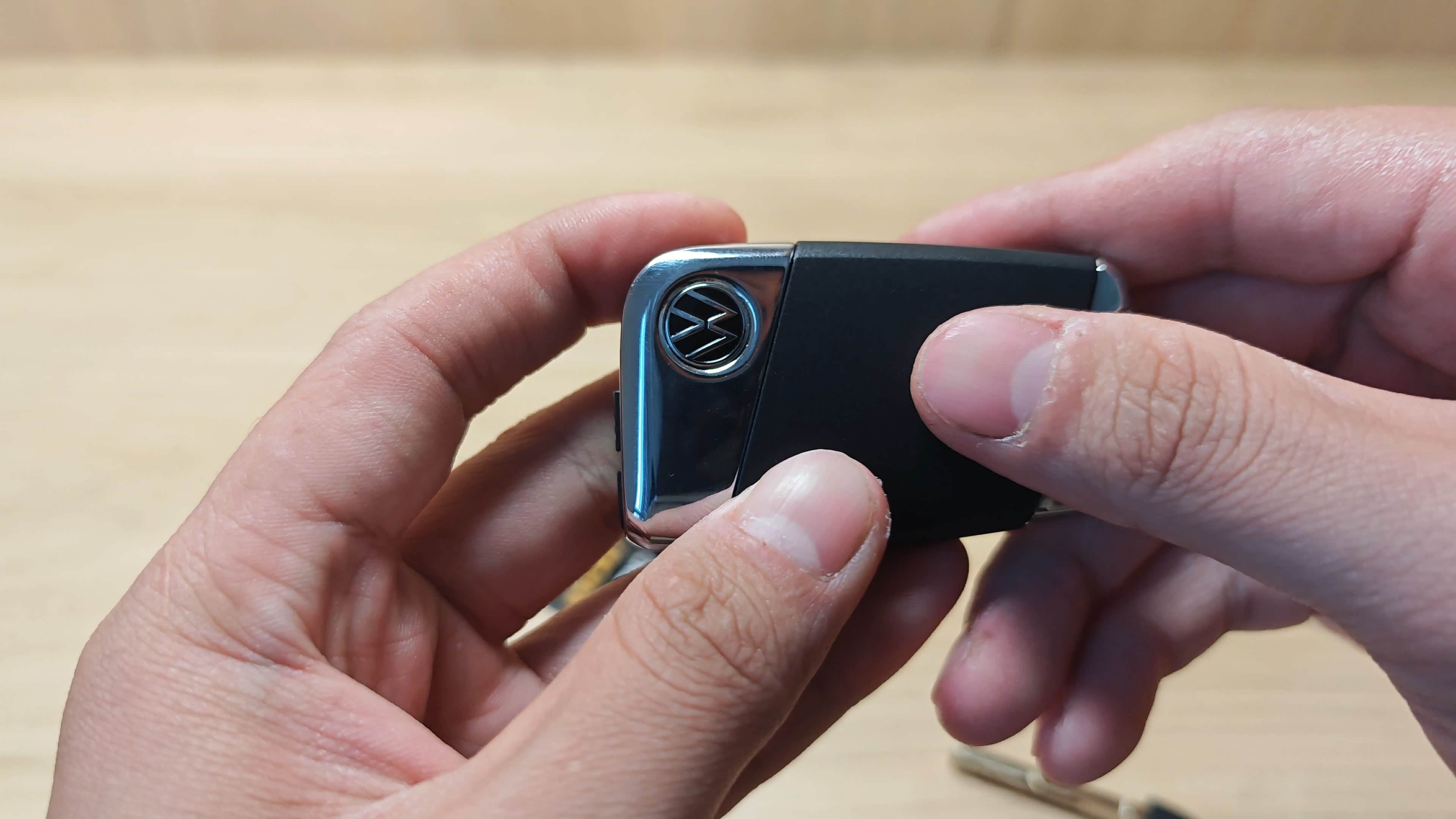

第四步:完美复原与测试
将下半部分盖板准确对准位置,均匀用力按压,直到听见清脆的“咔嚓”声,这表明盖板已经完全合拢。最后别忘了把机械钥匙装回原位。

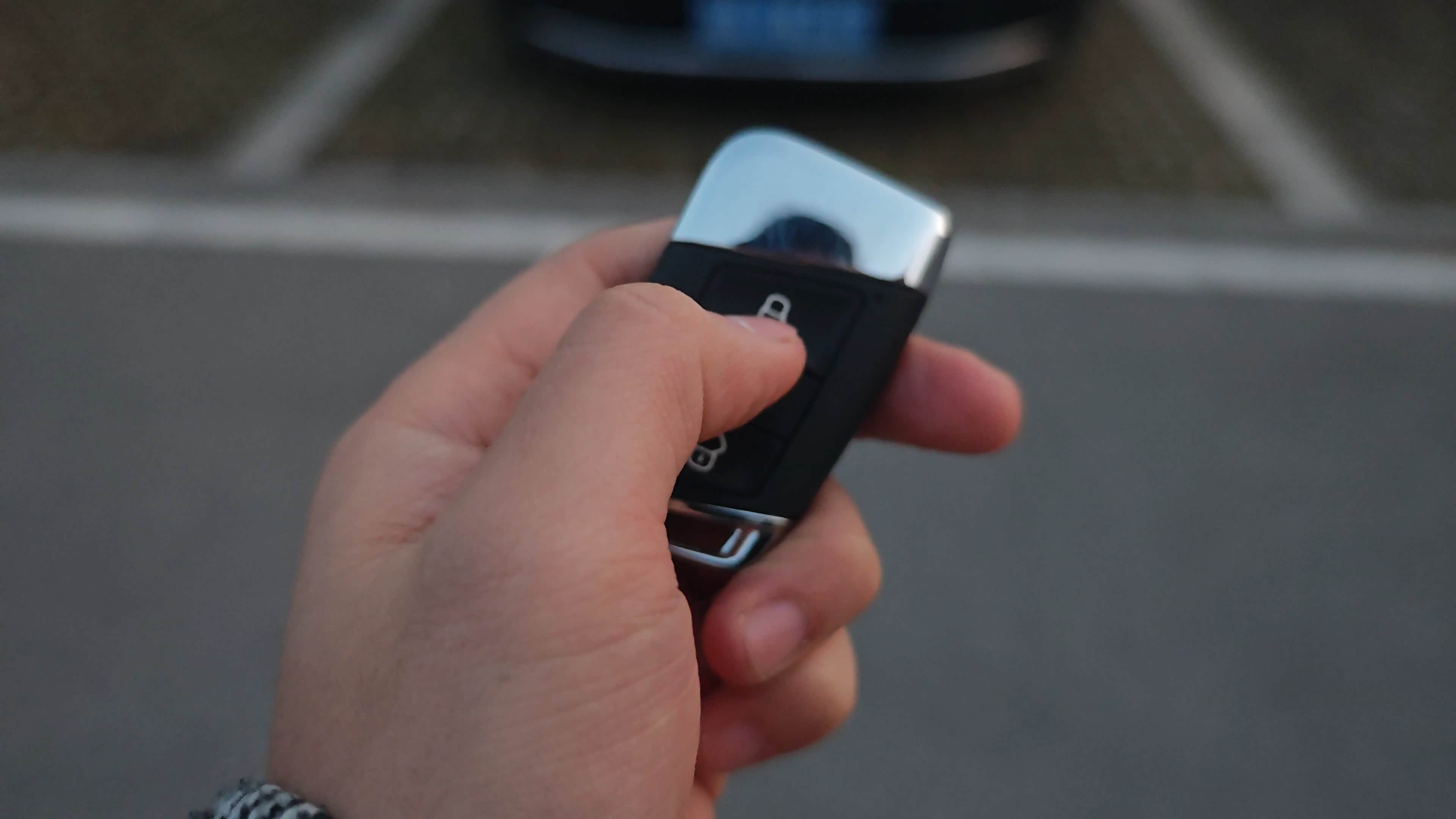

更换完成后,建议立即测试:按下钥匙上的任意按键,看看指示灯是否正常亮起,或者直接启动车辆,确认钥匙功能完全恢复。
