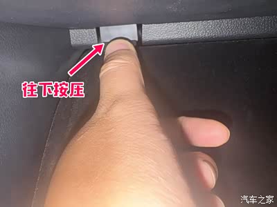

步骤1:取下手套箱
我坐在副驾驶位置,然后打开手套箱。在手套箱的左上方和右上方各有一个塑料限位卡扣,轻轻向上掰动两侧卡扣,手套箱就可以取下来了。

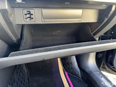

打开手套箱
步骤2:取下防护盖板
当我把手套箱取下来以后,就可以看到有一块长方形的塑料盖板,这块盖板背后就是空调滤芯的位置。这个盖板的上方有三个卡扣,依次往下掰动这三个卡扣,就可以取下防护盖板了。需要注意的是,动作要轻柔,避免用力过猛导致卡扣断裂。还记得我第一次拆这个卡扣花费了很长时间才搞定。

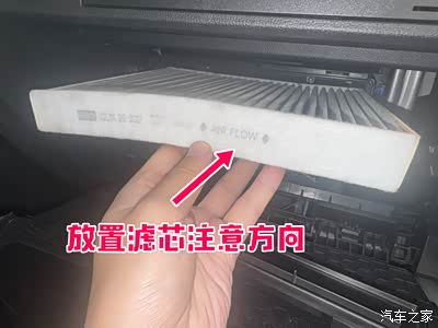

步骤4:安装新滤芯
把新的空调滤芯按照箭头指示方向(箭头朝下),平稳插入滤芯槽中,确保滤芯两侧卡紧,没有松动的情况就可以了。
箭头朝下即可

1、滤芯的防止方向必须正确,不然会影响空调的出风效果,也无法起到过滤的作用。
