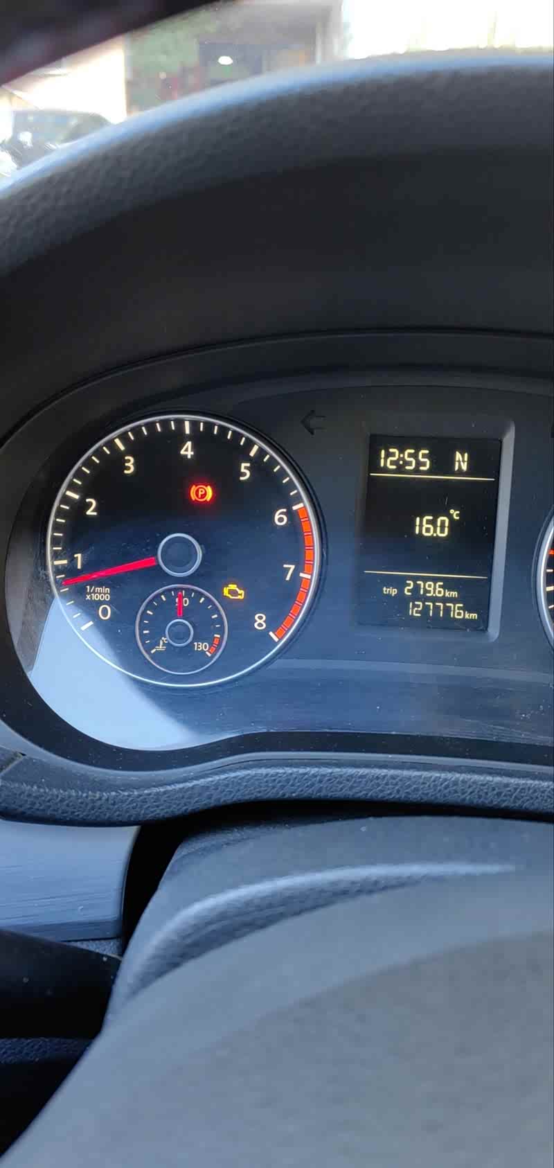

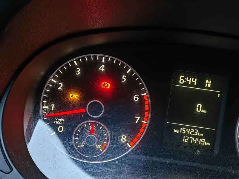

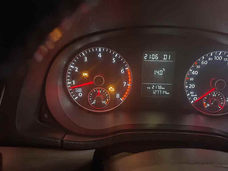

和人一样,上了年纪难免会闹症候。去年国庆节,变速箱机电控制单元罢工,半路熄火后无法启动。在常去的修理厂更换了机电控制单元后,身板恢复了健康。今年3月份,停在车位一夜后,离开时地面有油滴。再去检查,发现是发动机正时端盖密封圈老化渗漏。更换了正时上端盖及密封圈,发动机漏油情况有所改善。又过了半年,今年10月初,刚上线审完车不久,行驶途中发动机故障灯点亮。经网上诊断,先考虑油品原因。于是,买了燃油宝,并去中石化加满油。为消除积碳,上班途中故意借道20公里的高速。一阵操作,不是没有一点儿效果,中间故障灯真灭了几天。然后,发动机故障灯持续亮灯,中间EPC灯短时间点亮。10月二十几号,再去修理厂,上电脑后诊断问题是怠速浓度过稀。师傅分析是废气阀故障。更换废气阀,行驶一周,屏幕故障灯没有再出现。
