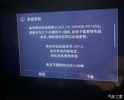

在app收到消息后没多久,一次晚上回家等红绿灯的时候,车机弹出更新的弹窗。
点击下载后,系统在后台自动下载,整个更新包有一百多兆,虽然更新包并不算大,但是下载速度其实并不快。

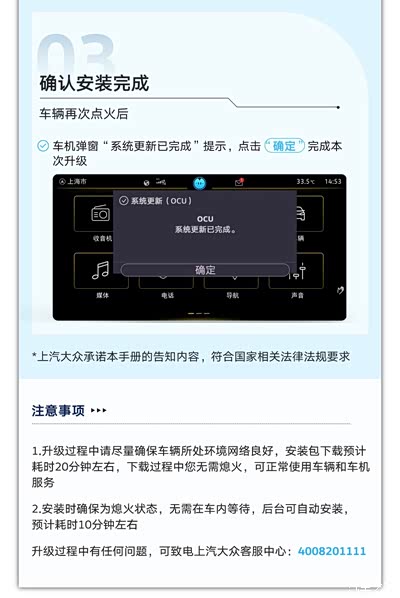

下载完成后会自动安装,无需在车里等待。相比系统下载的过程,安装系统更新的时间倒是算挺快的。
