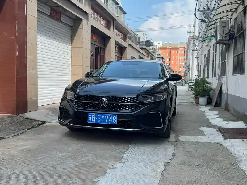

前段时间去4s店给帕萨特进行常规保养,由于行驶了40000km,所以师傅建议我更换火花塞,含工时费600元,这个价格我觉得高了一点,所以自己购买了火花塞更换。今天就来和大家来分享下更换火花塞的过程。
爱车型号:2023款星空豪华版帕萨特
行驶里程:40000km
保养项目:更换四只火花塞
行驶里程:40000km
保养项目:更换四只火花塞
