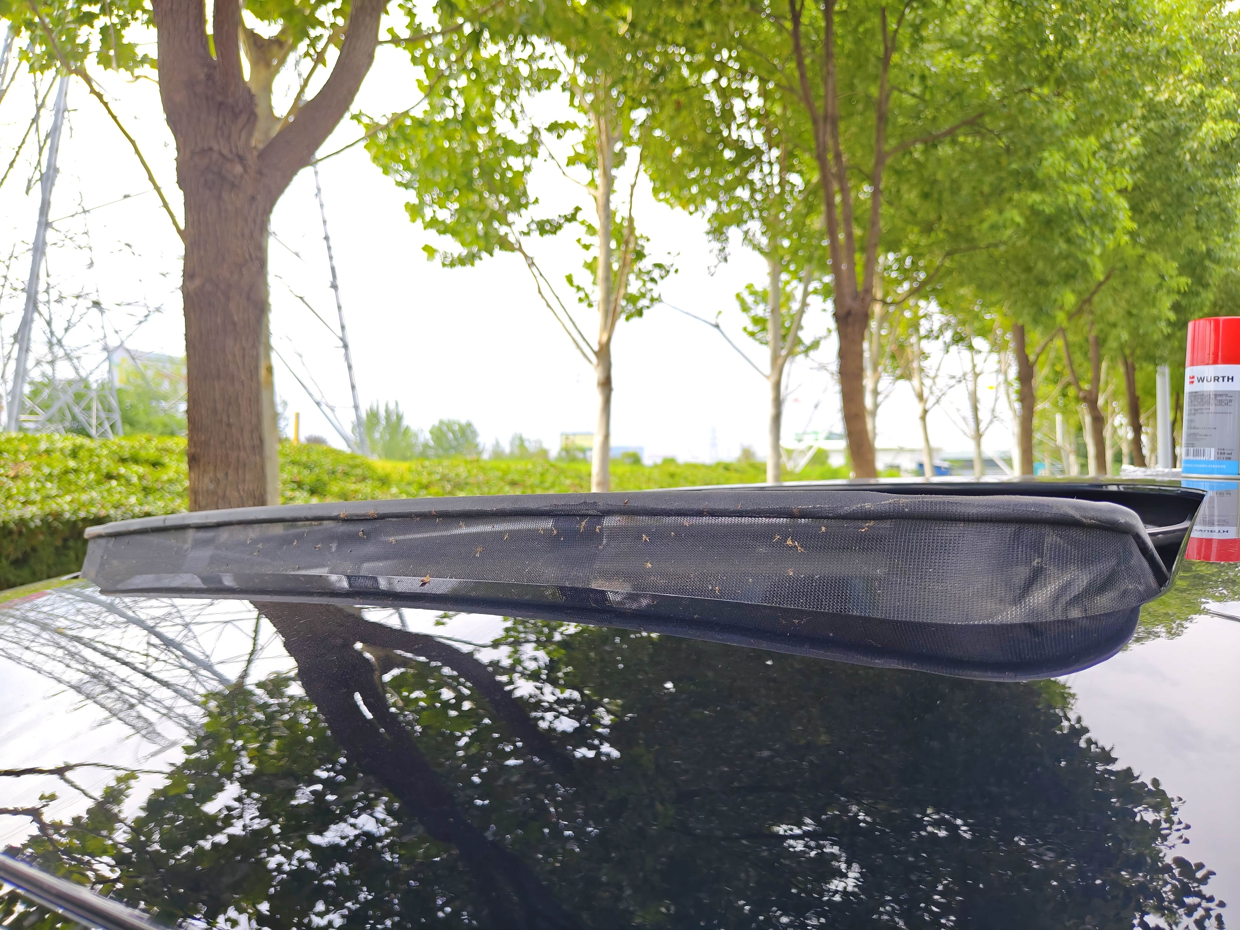

打开天窗从车顶看内部灰尘很明显,前部防虫网和排水沟槽有明显的异物,但好在排水管路均没有油泥堵塞的迹象,这可能跟我平时停车习惯有关,基本上都停放在地下车库,出门在外也不喜欢停在树底下,避免了树叶灰尘的收集,而且天窗我基本上也不打开,最常用的就是高速换气,我一般使用天窗上翘功能,高速行驶风噪更小,也能起到快速换气的效果,但是尽管如此,天窗内部排水口还是有不少的灰尘堆积,而且滑轨上的黄油已经凝固,开启天窗都会有吱吱呀呀的异响。
