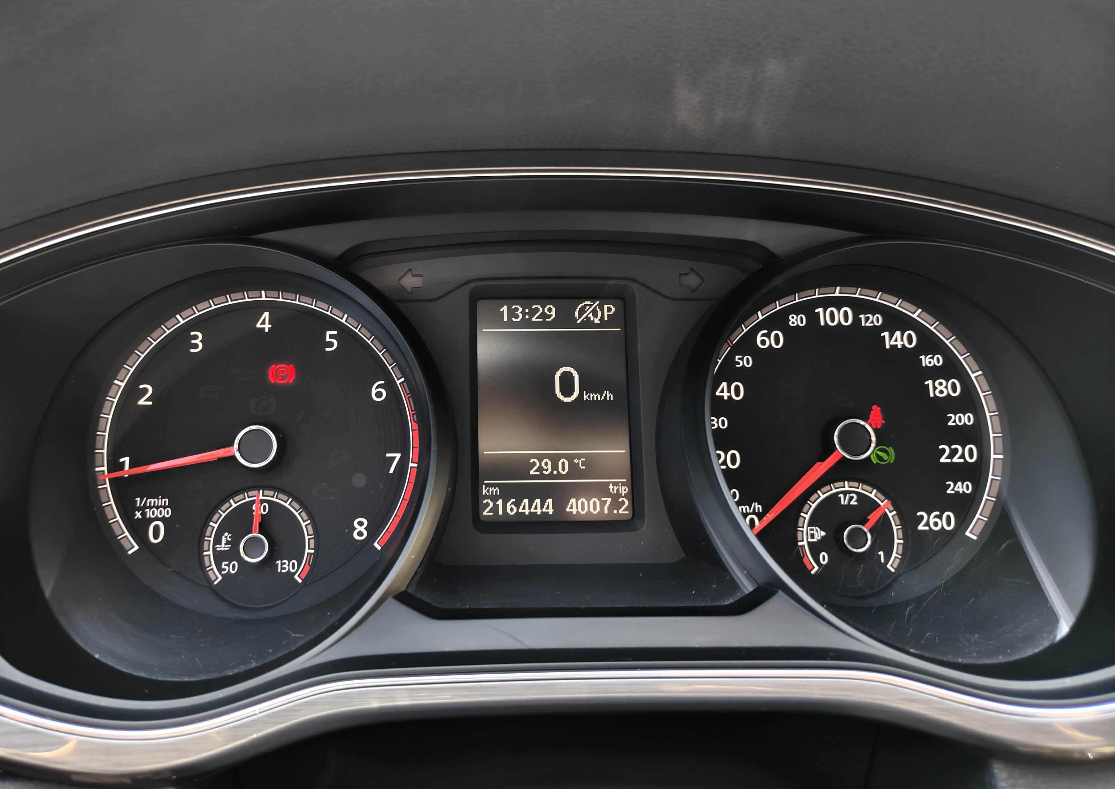

左仪表故障灯常亮
问题描述:我的大众帕萨330,几年使用下来除了正常保养,维修更换配件的经历都非常少,算是一款历经时间考验的车型。前天上车启动车辆后,仪表盘短暂出现文字提示,并伴有故障灯常亮,只好熄火再次重新启动,才清楚看见“检查右后倒车灯!”。
右侧倒车灯明显未亮起

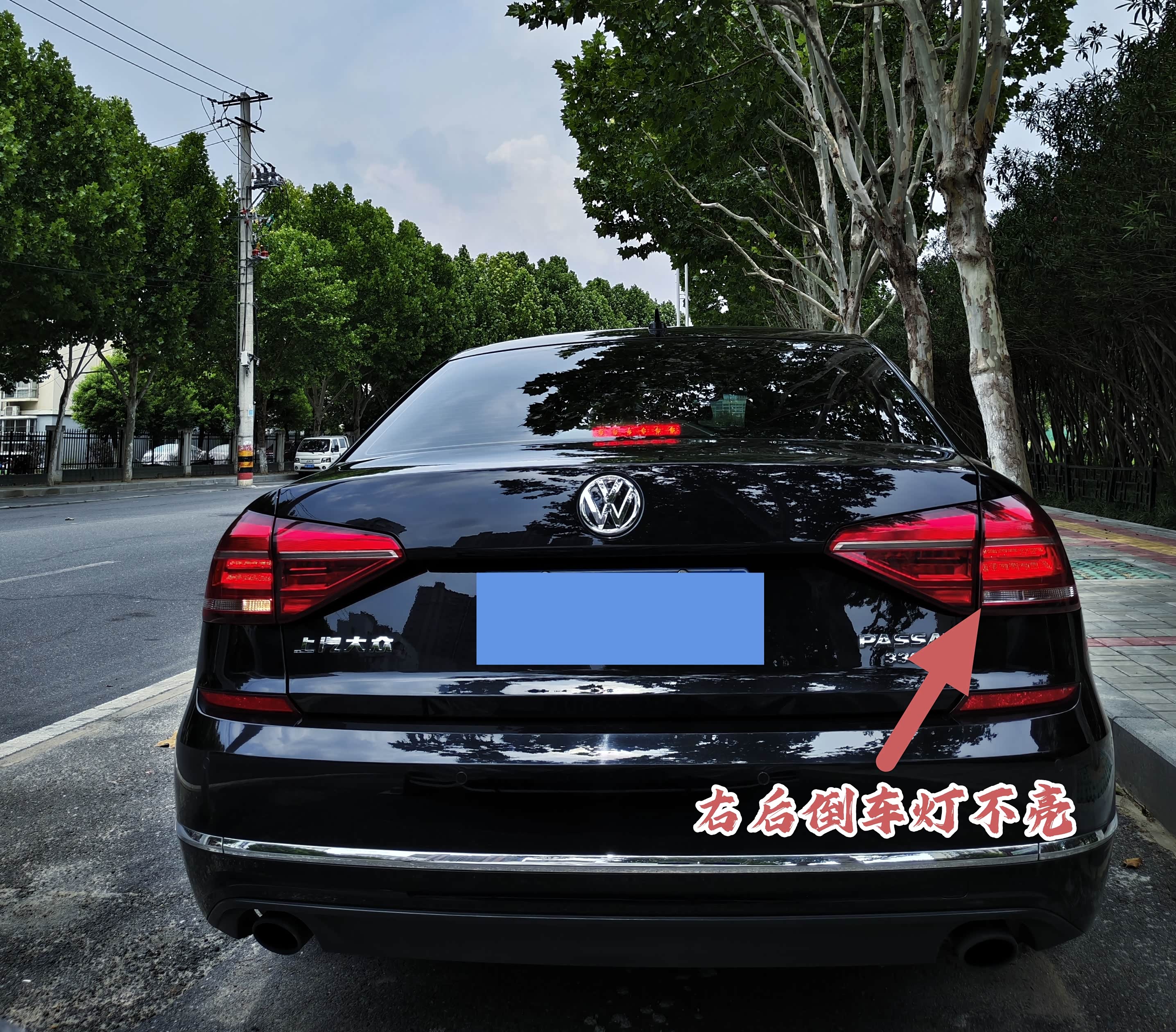

诊断过程:为了验证倒车灯的好坏,我把车辆开到地库,按下电子手刹挂上倒档,从后视镜观察倒车灯的视觉范围,很明显左边的光线正常,右侧漆黑的没有反应。为了验证行车电脑的故障分析,挂上R档并在车尾拍照,这下可以明确判断,右后倒车灯泡确实没有工作,说明大众的行车电脑还是非常智能化,避免了奔波4S店读取电脑故障码的麻烦。

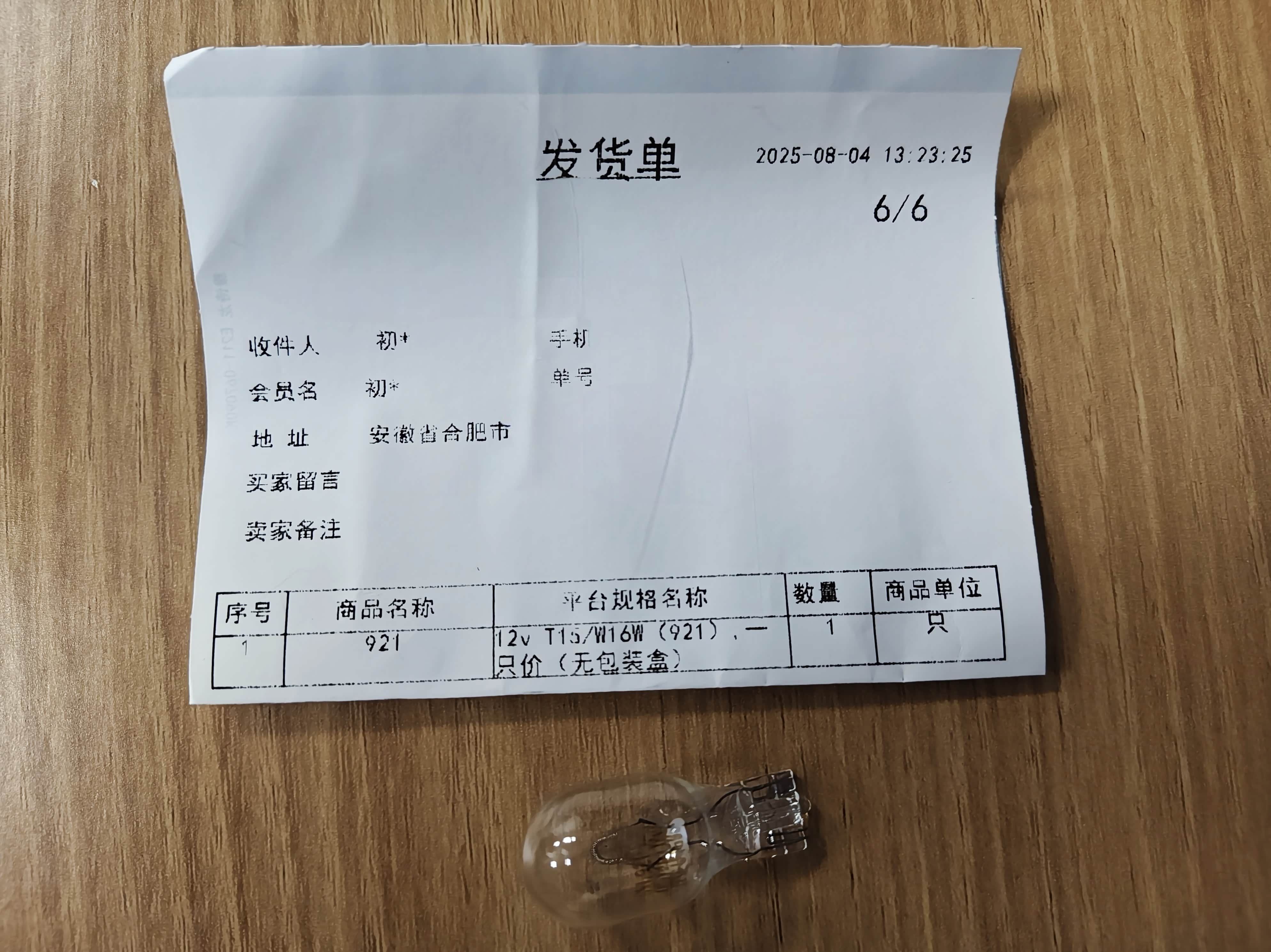

解决方案:既然明确了故障方向,那就网购灯泡更换,节约宝贵的时间成本,从某宝找了大品牌的灯泡专营店,确认好车型灯泡参数后,隔天就到货了准备动手更换。

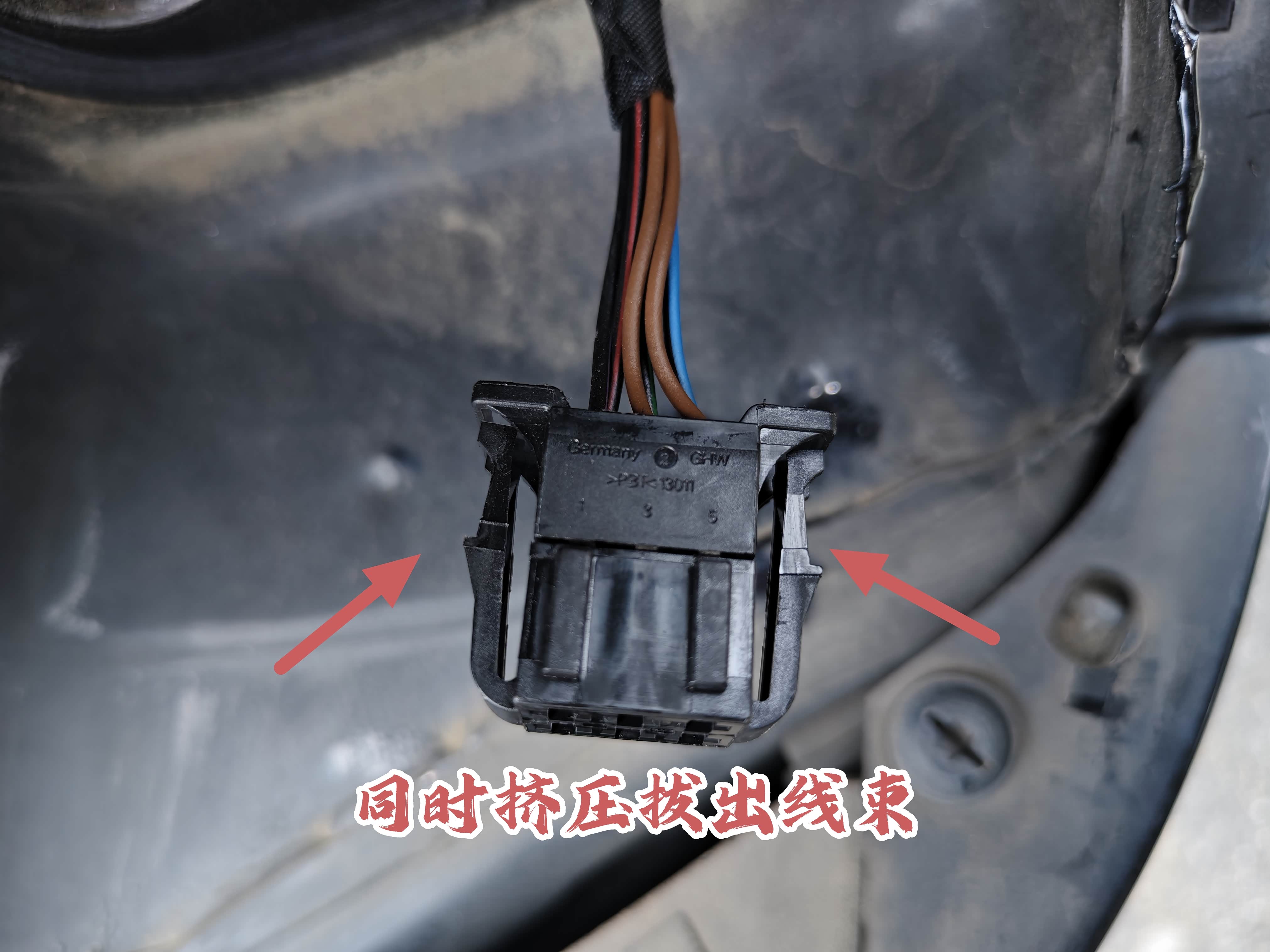

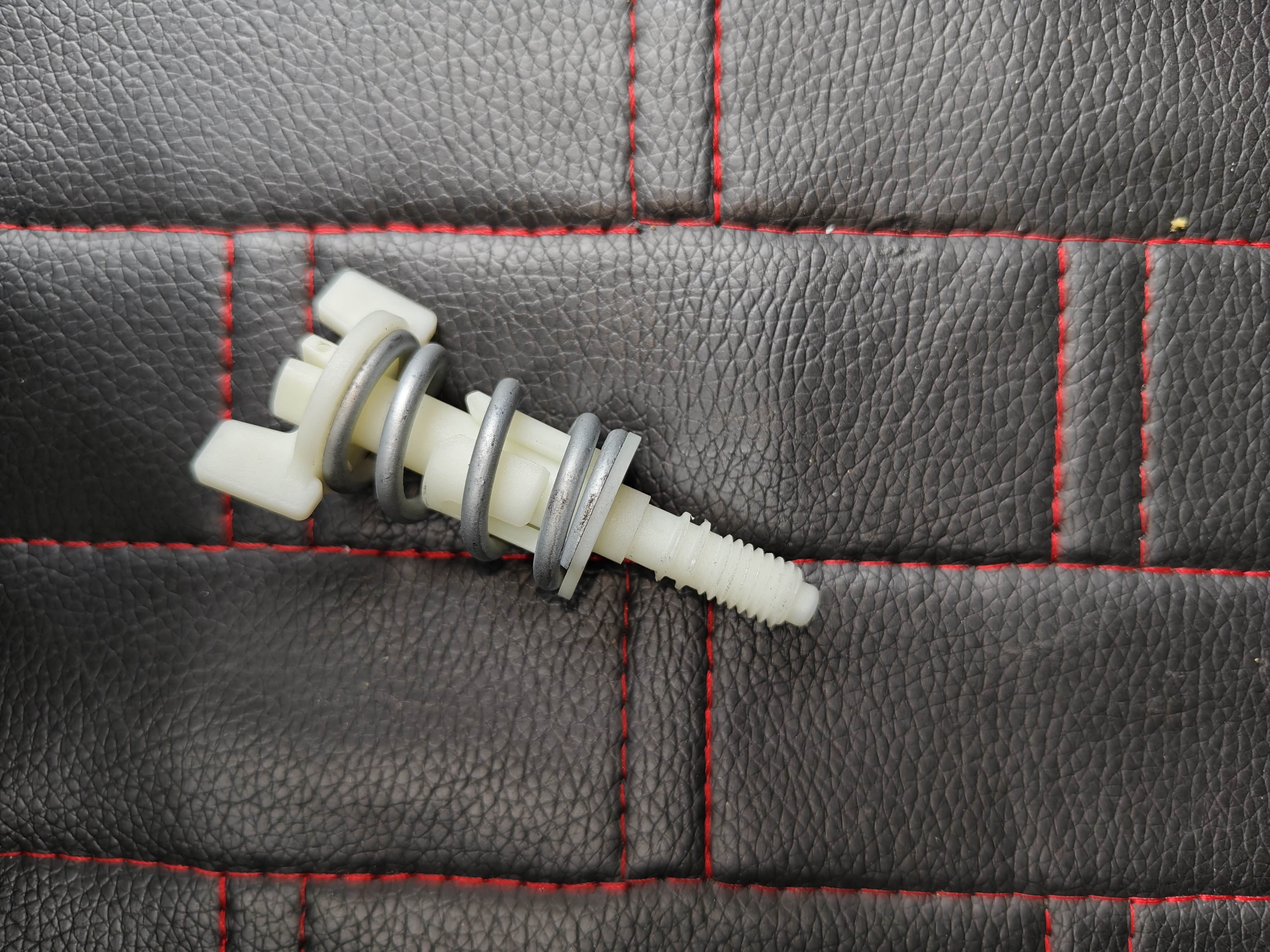

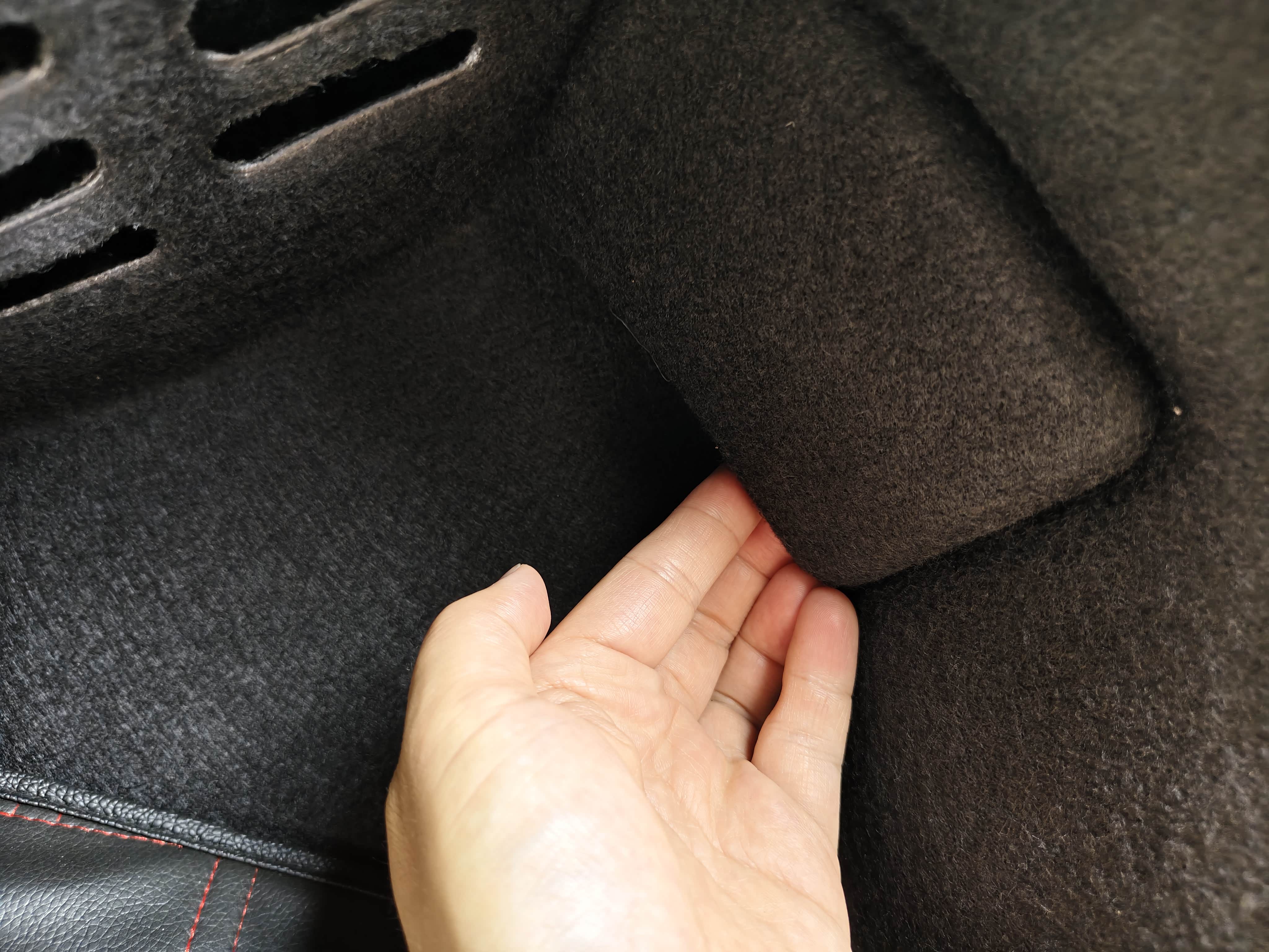

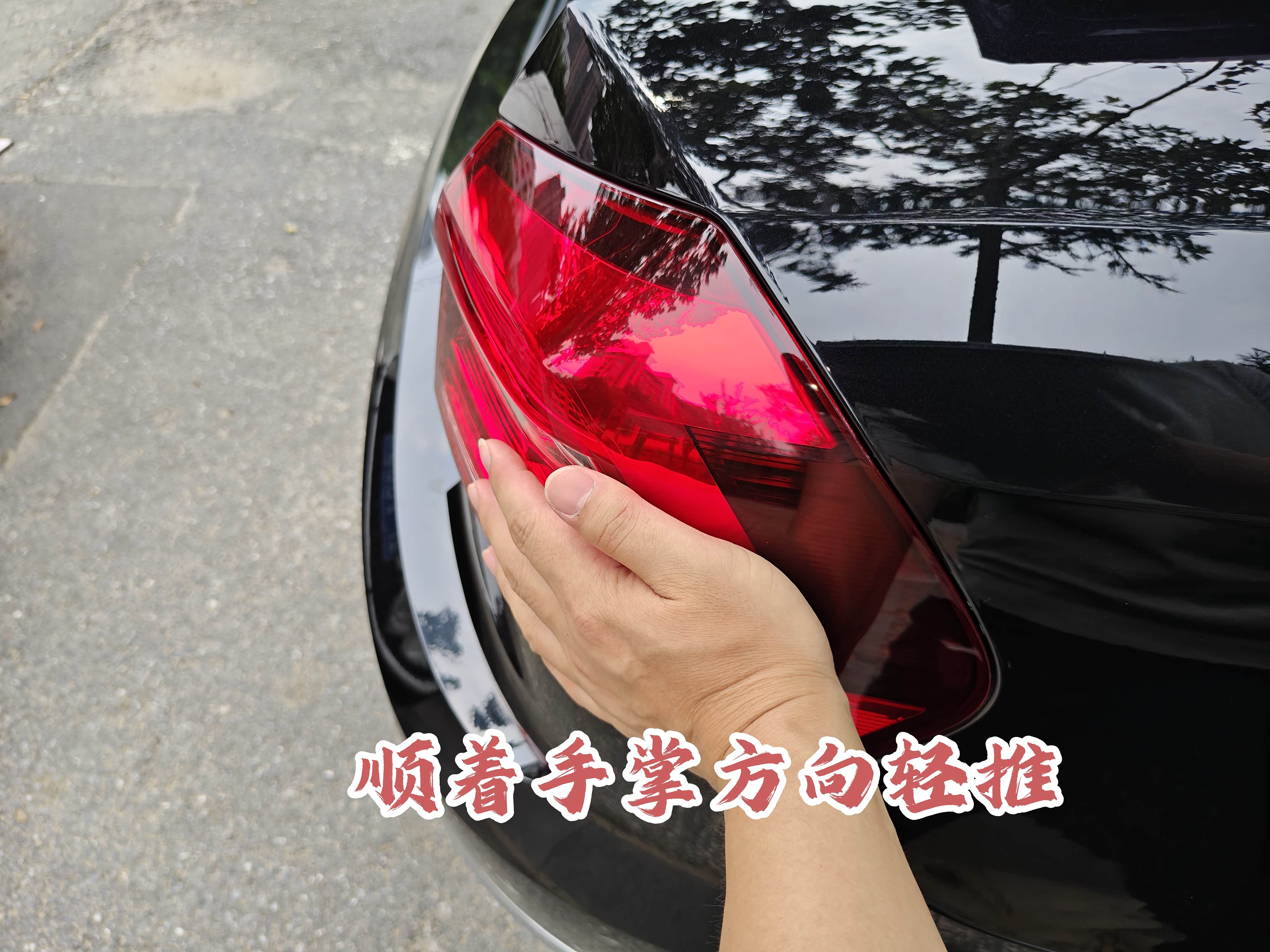

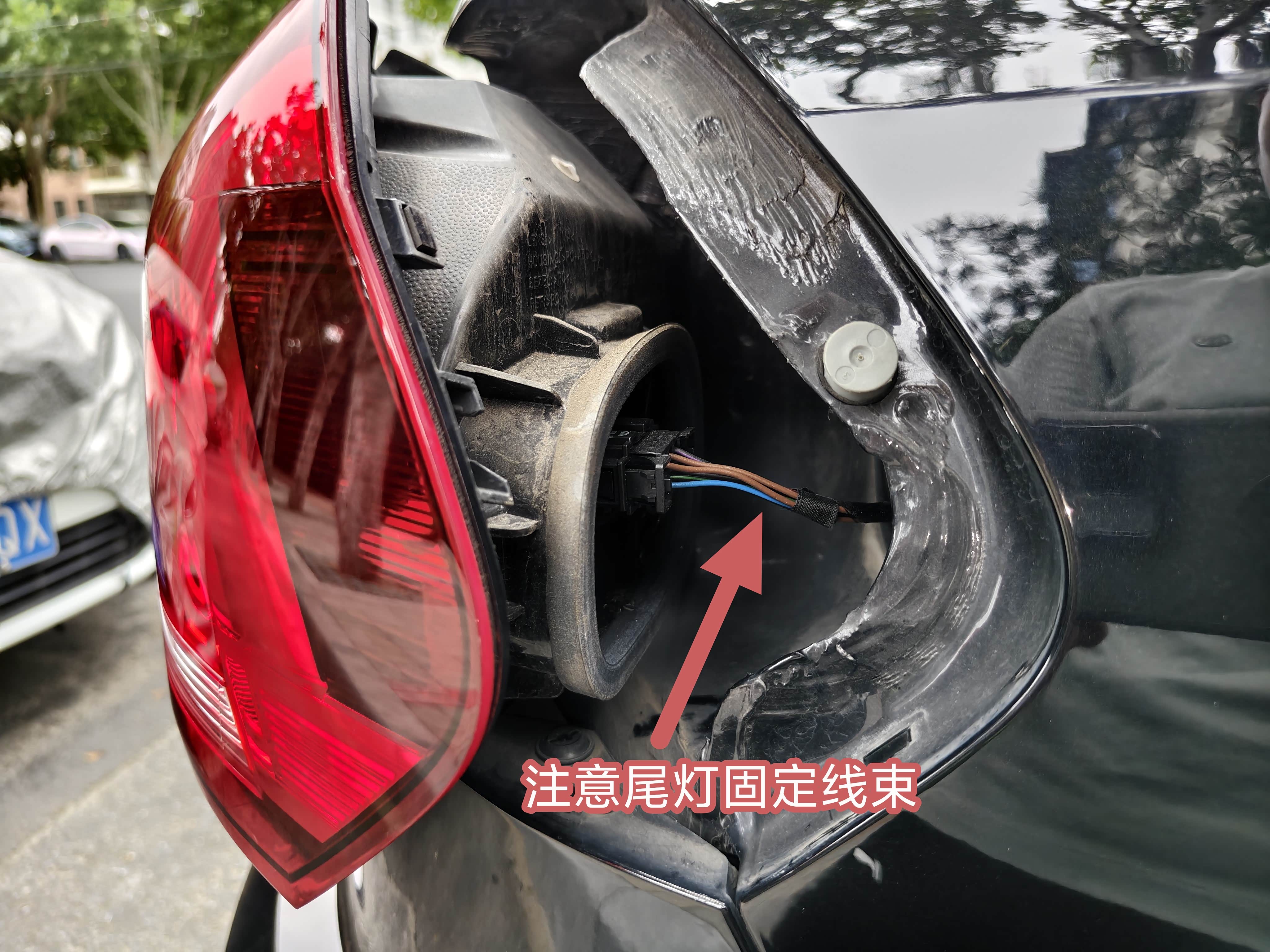

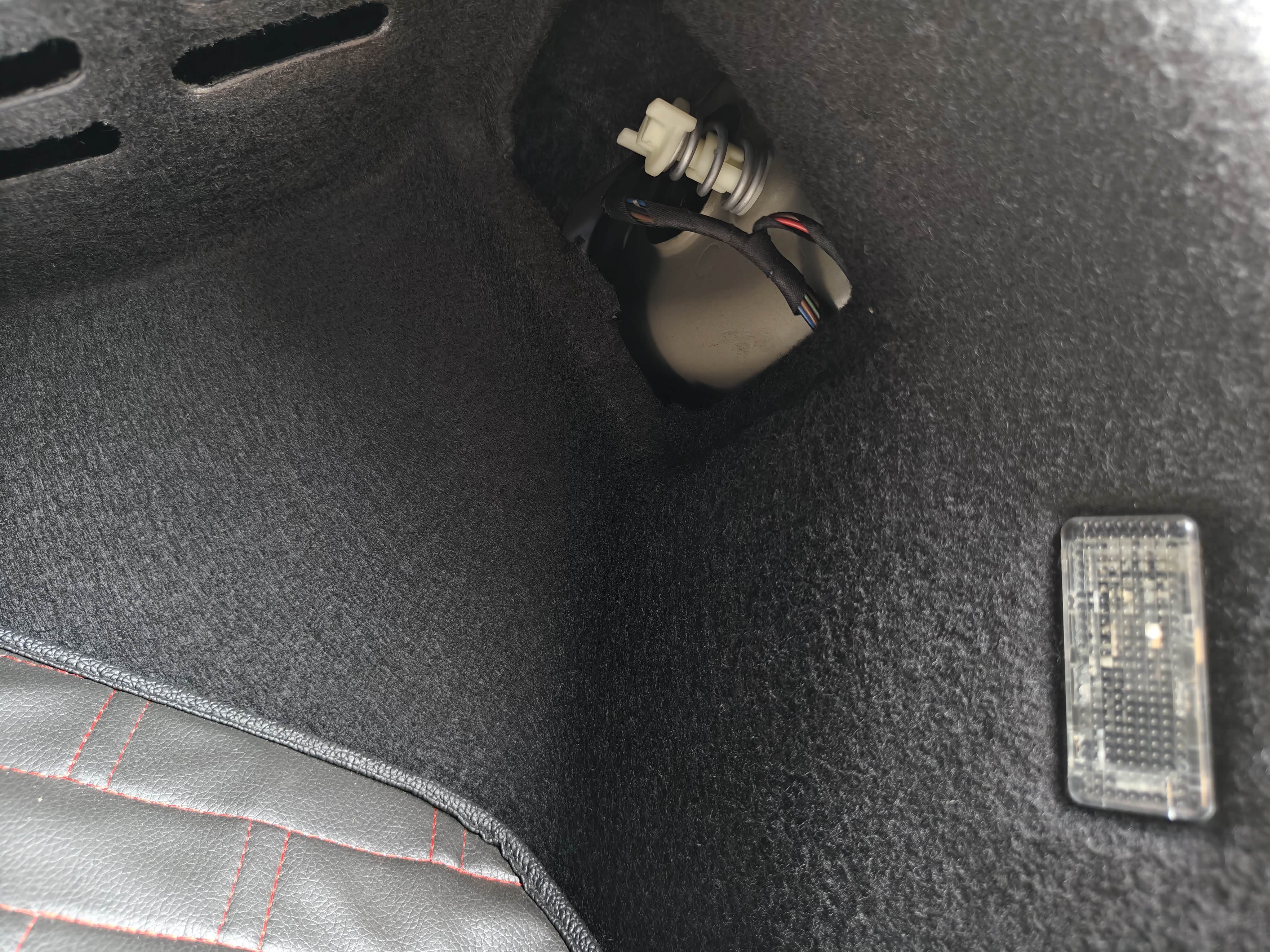

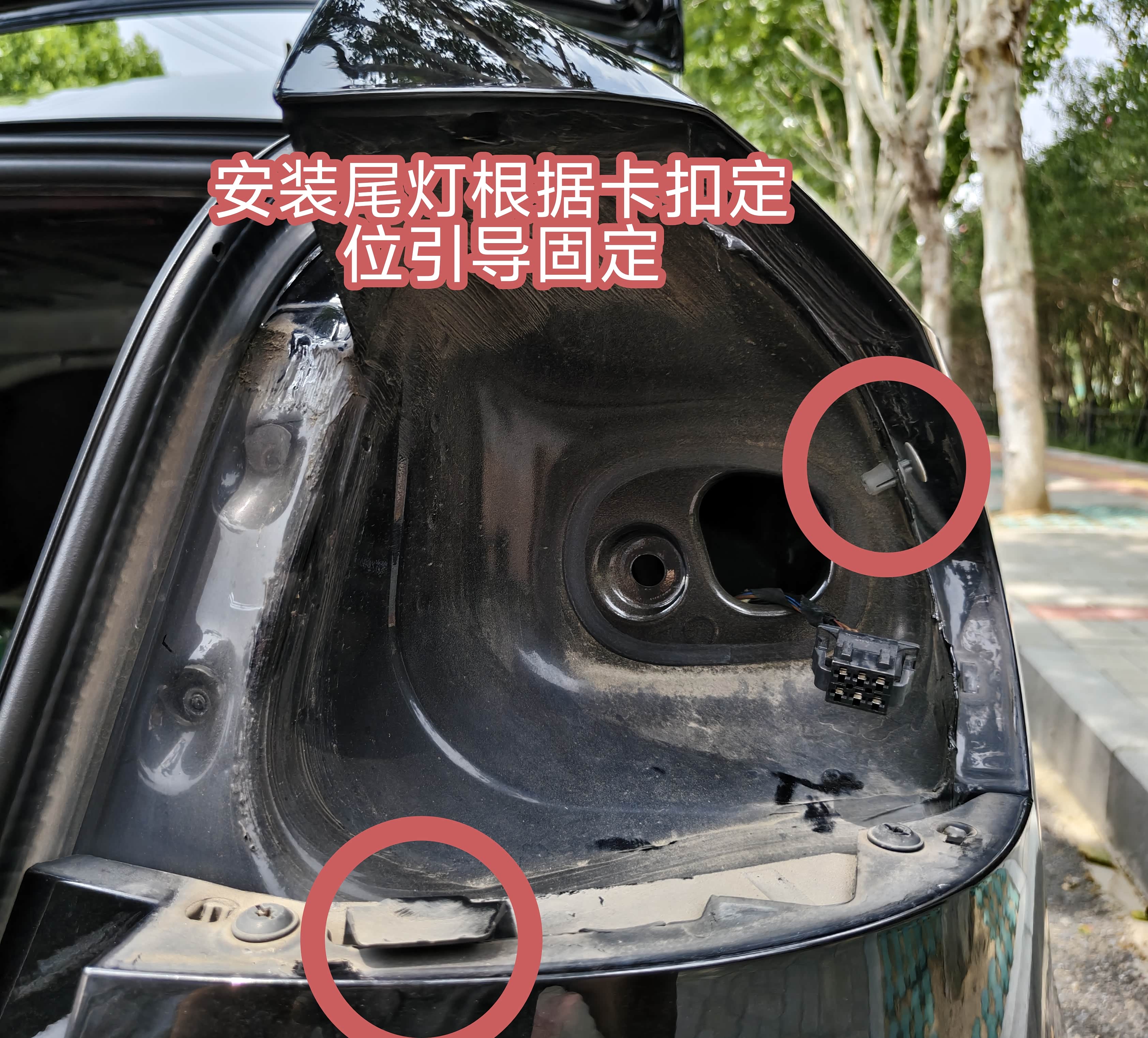

下面介绍一下具体的更换流程:首先打开后备箱,找到右侧盖板用手拉开,里面白色的螺丝逆时针旋转,右侧尾灯推荐左手旋转更省力,如果手劲小可以找个短的平口起加力,取下螺丝之后,用手从尾灯的前方往后轻拍几下,尾灯总成就跟车身分离了,注意尾灯与车身有线束连接,需要按压黑色线束插头两端,才能顺利取下右后尾灯。

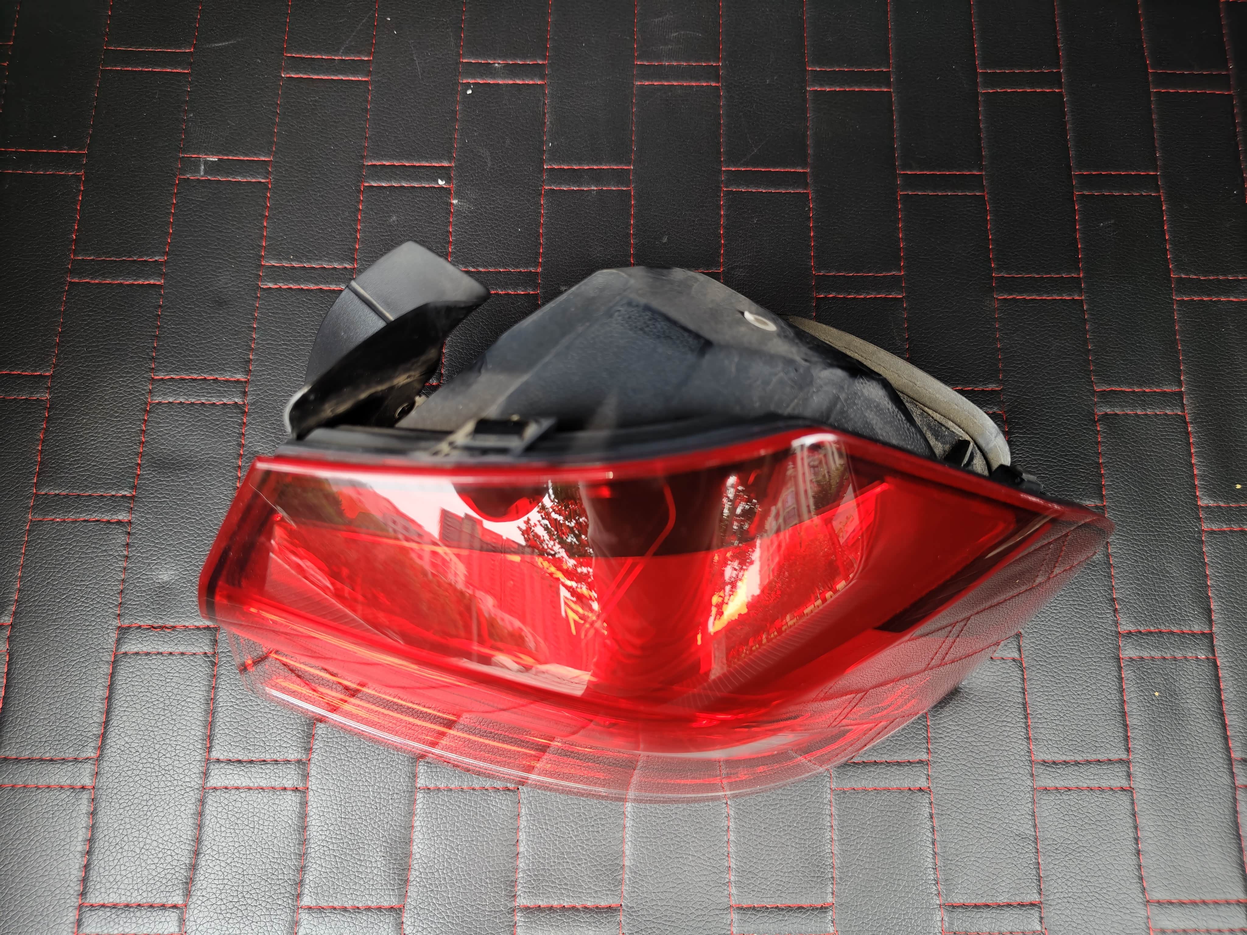

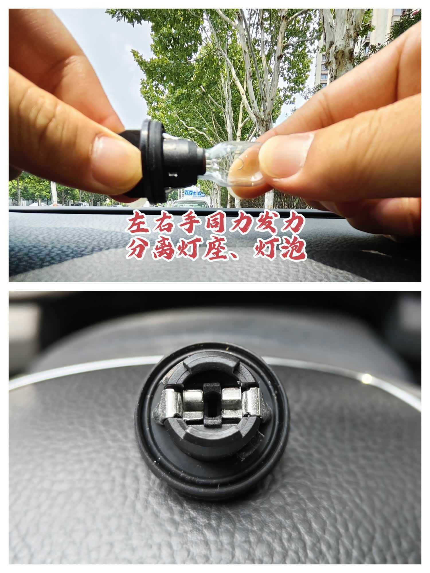

可以看见右下方黑色的塑料旋钮,那就是今天要更换的倒车灯,往左旋转至10点钟位置,可以将灯座取下来。
可见灯泡灯丝完整,也没有烧蚀的痕迹,不知道为什么会不亮,考虑到使用6年之久,损坏也在情理之中。
接下来把黑色灯座和灯泡分离,没有技巧直接捏住灯泡拔出,把新的灯泡替换上去,尾灯按照固定卡扣推到位,整理连接好线束,在放入固定螺丝,顺时针旋转锁紧尾灯总成,重新启动仪表故障灯消失,今天的爱车维修作业到此结束。

维修价格:本次维修灯泡成本10元,自己动手没有工时费,全程15分钟时间。

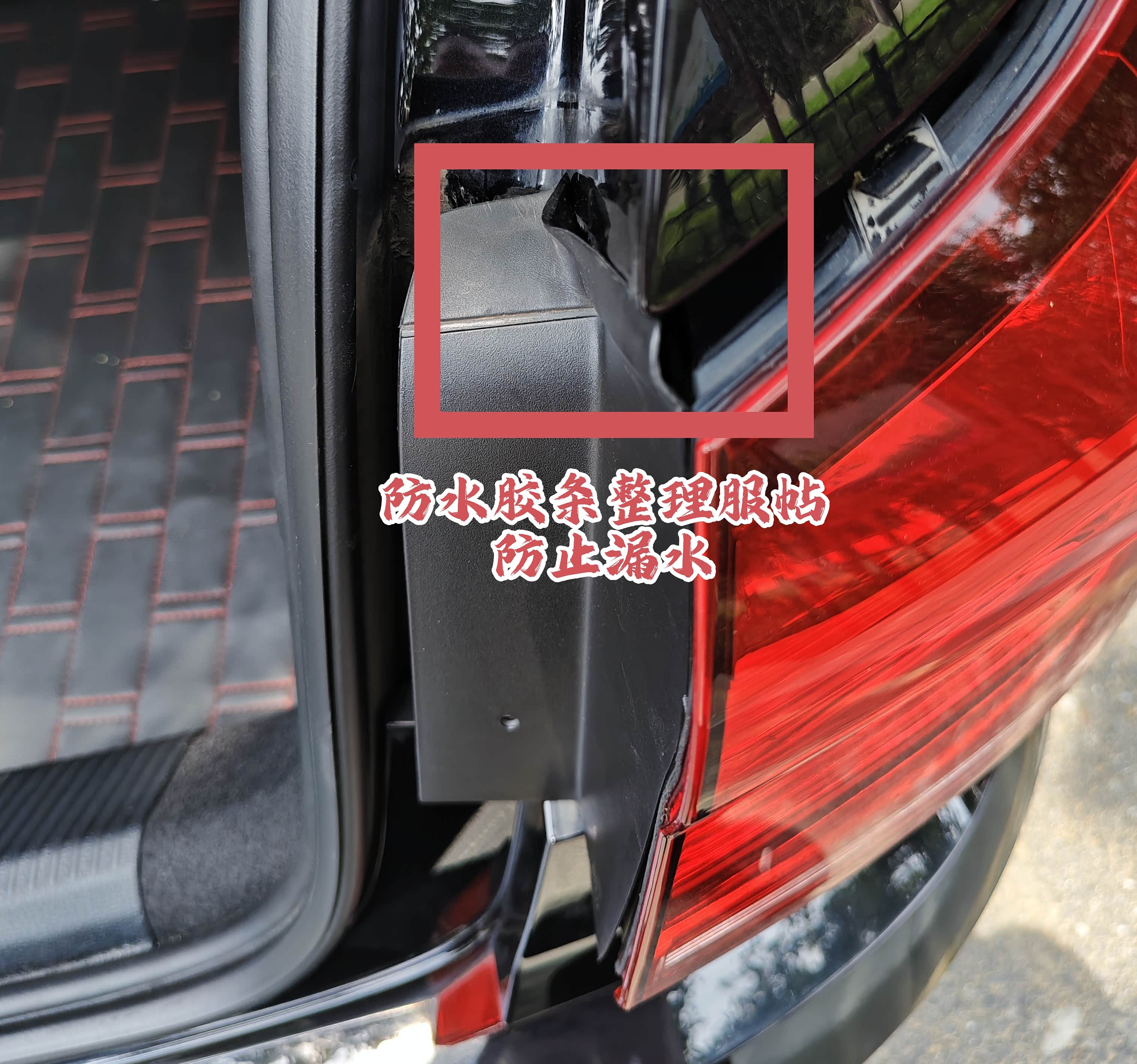

注意事项:尾灯一侧的防水胶条,安装时不要压到影响排水,需要整理好流水方向,正确导流到后备箱流水槽。还有就是那个固定螺丝,因为角度别扭对孔位很难,需要一点耐心和手感才能带上去。
