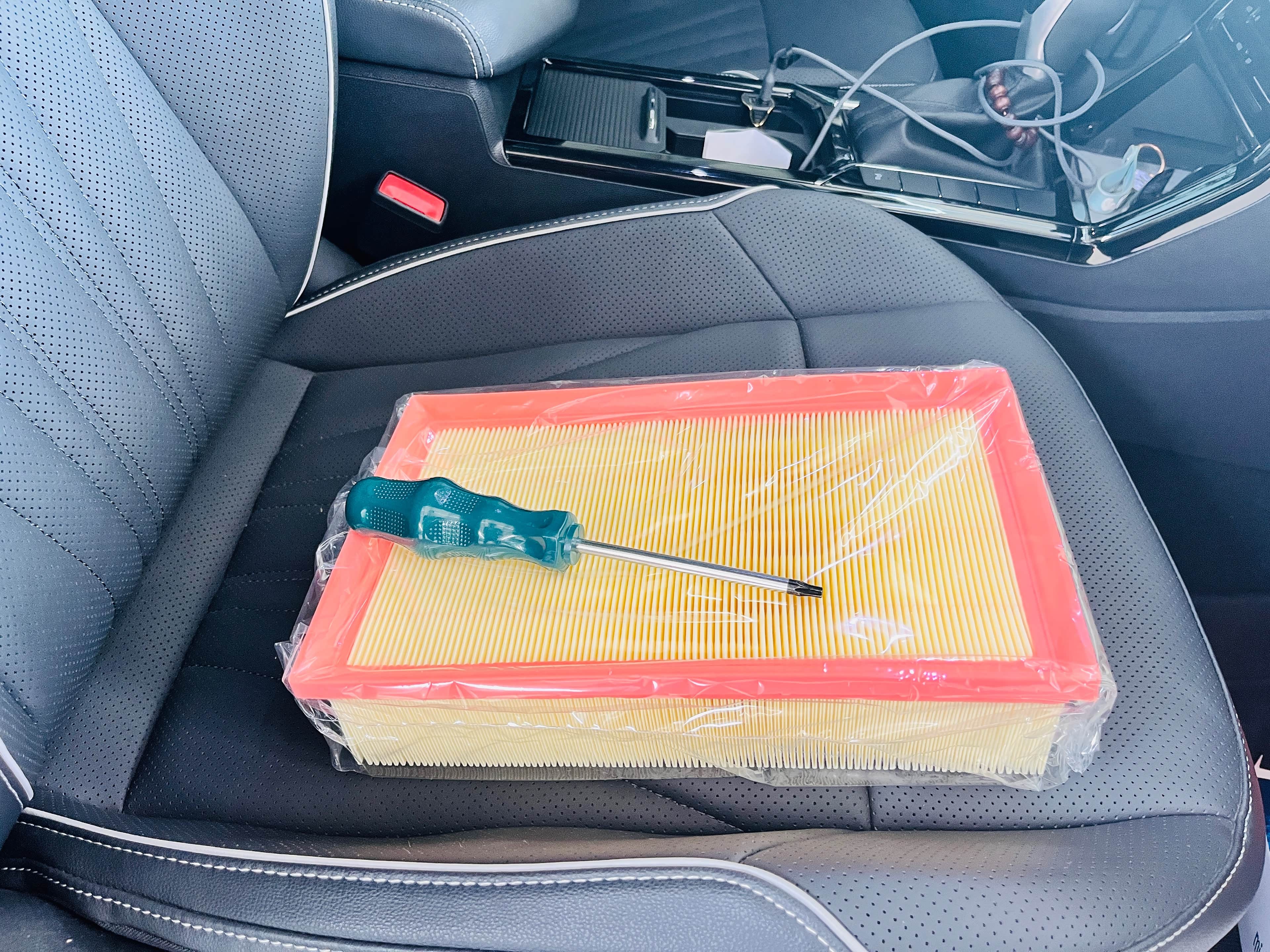

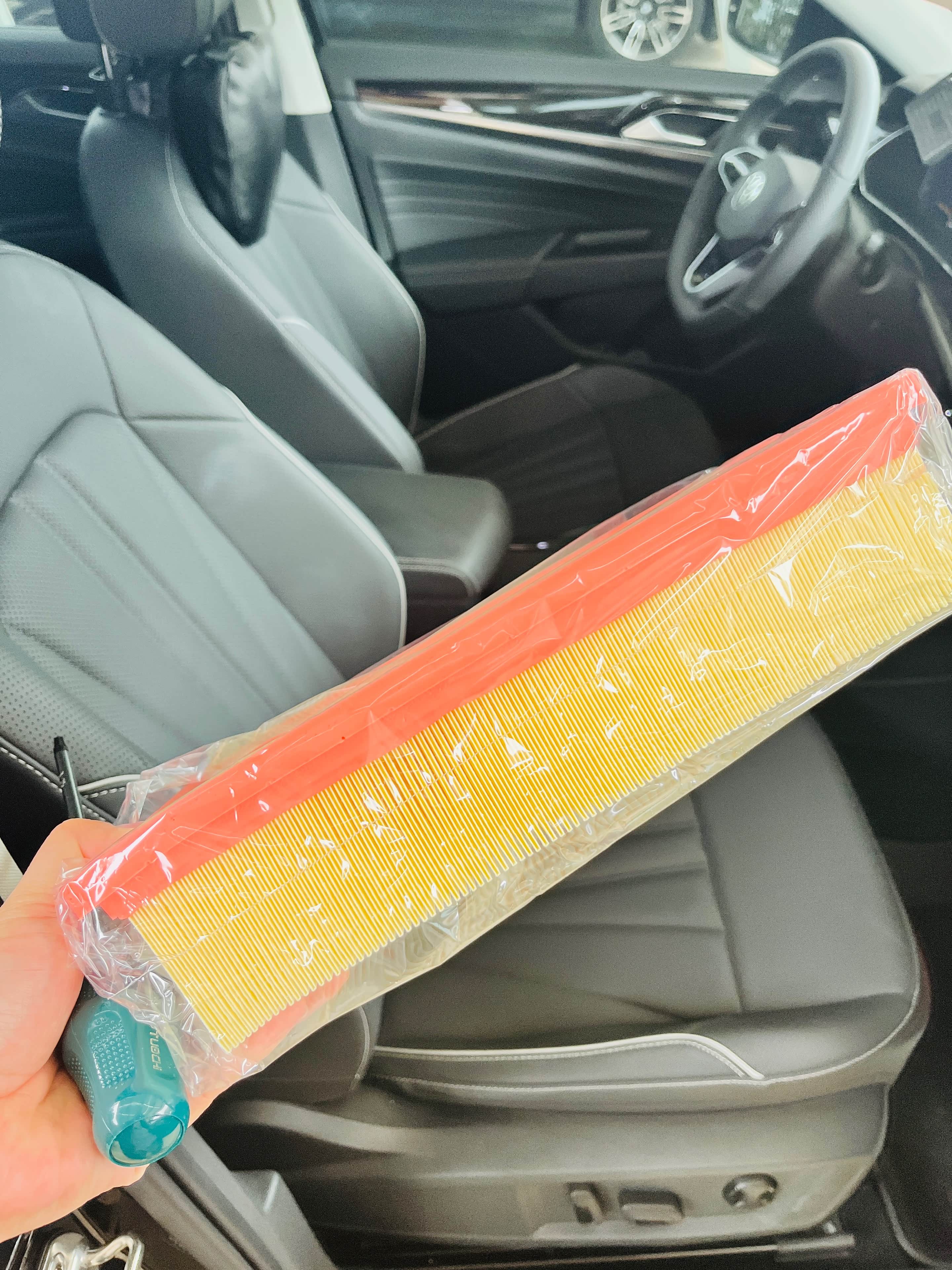

新的空气滤芯(注意买适配24款帕萨特的型号,建议选原厂或大品牌)

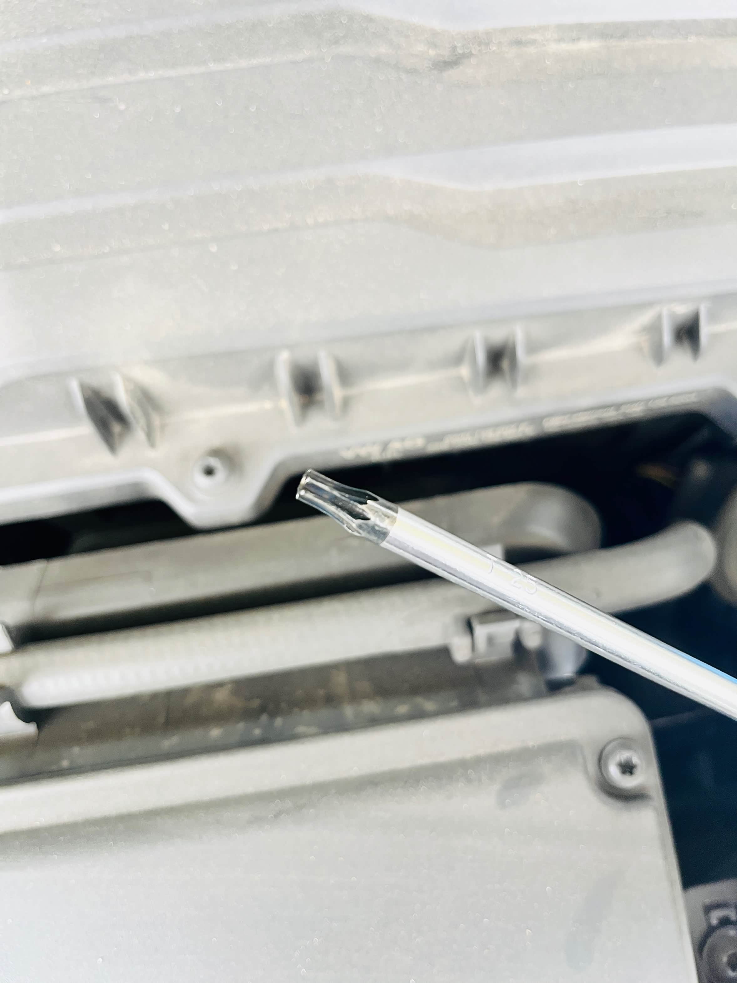

一把十字螺丝刀(或套筒扳手,看个人顺手程度,我的是买空气滤芯送的螺丝刀)

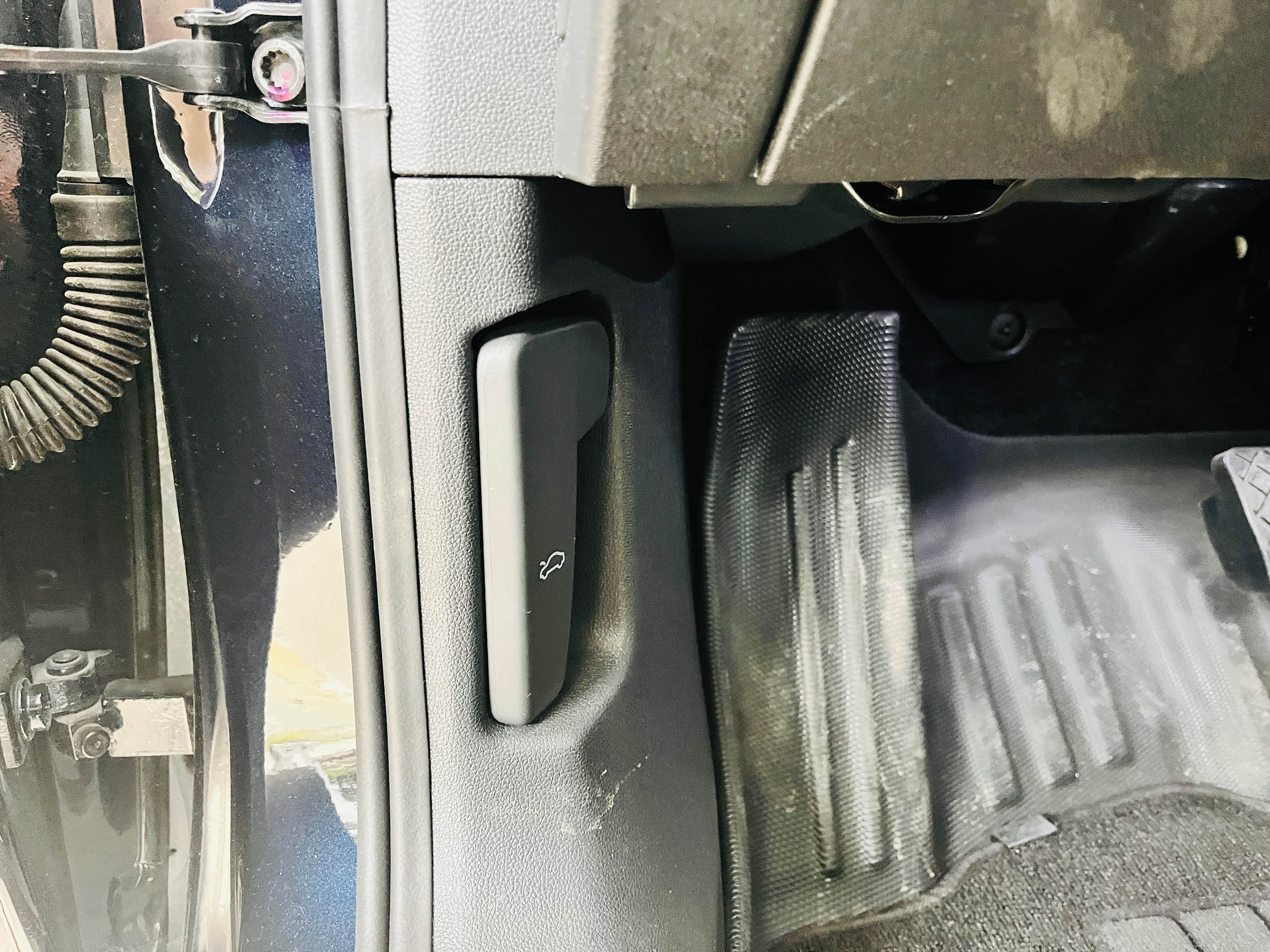

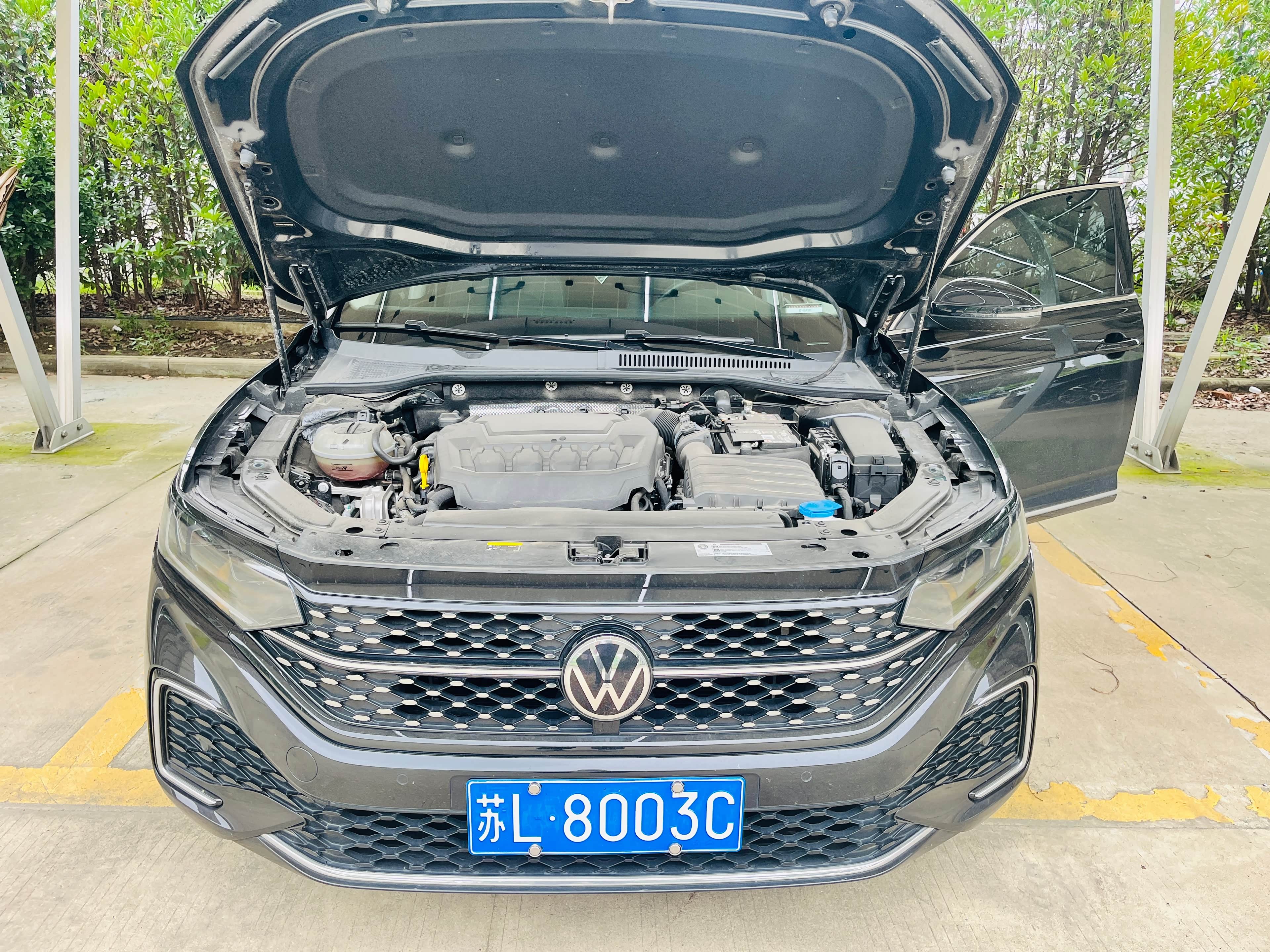

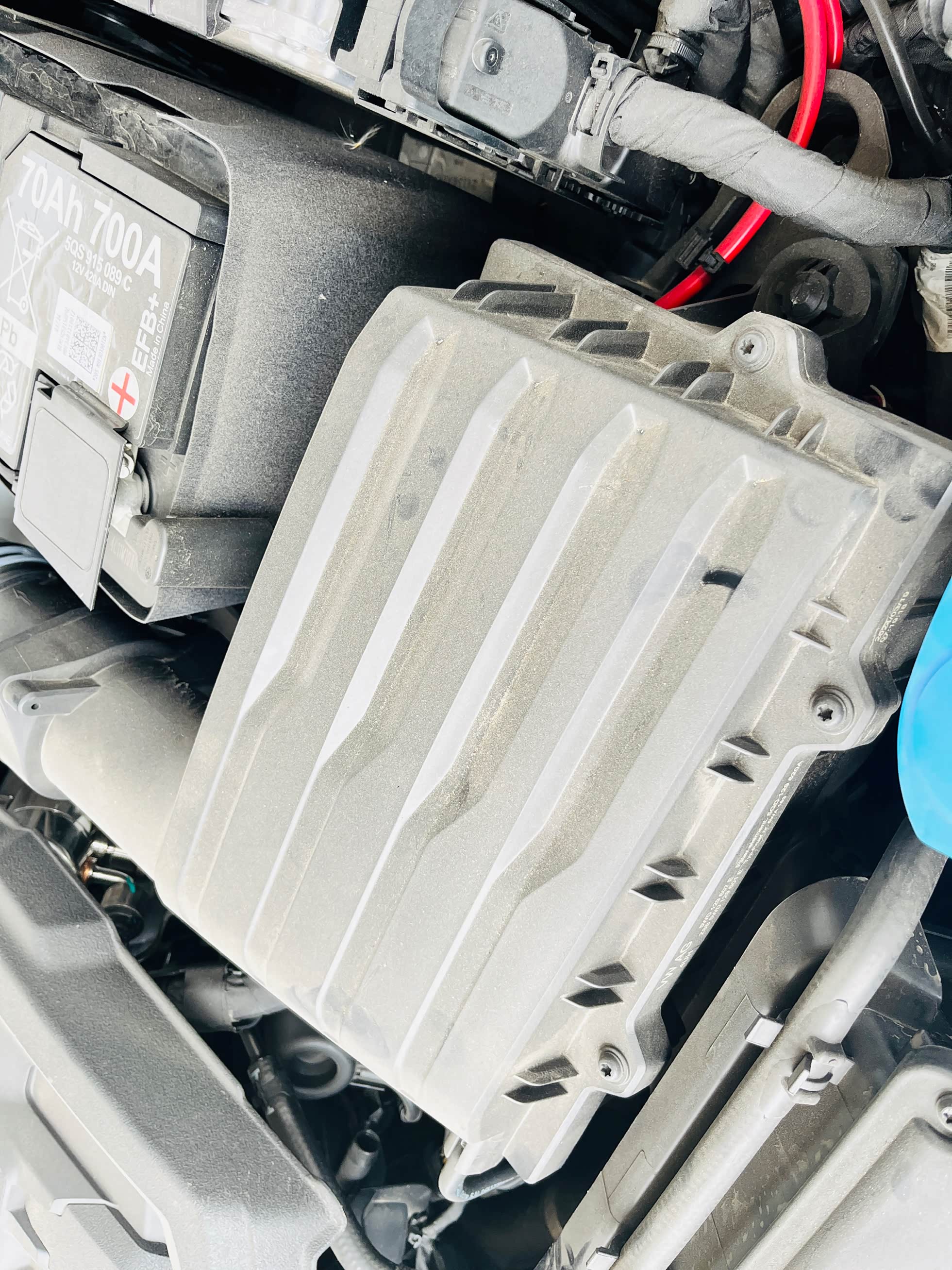

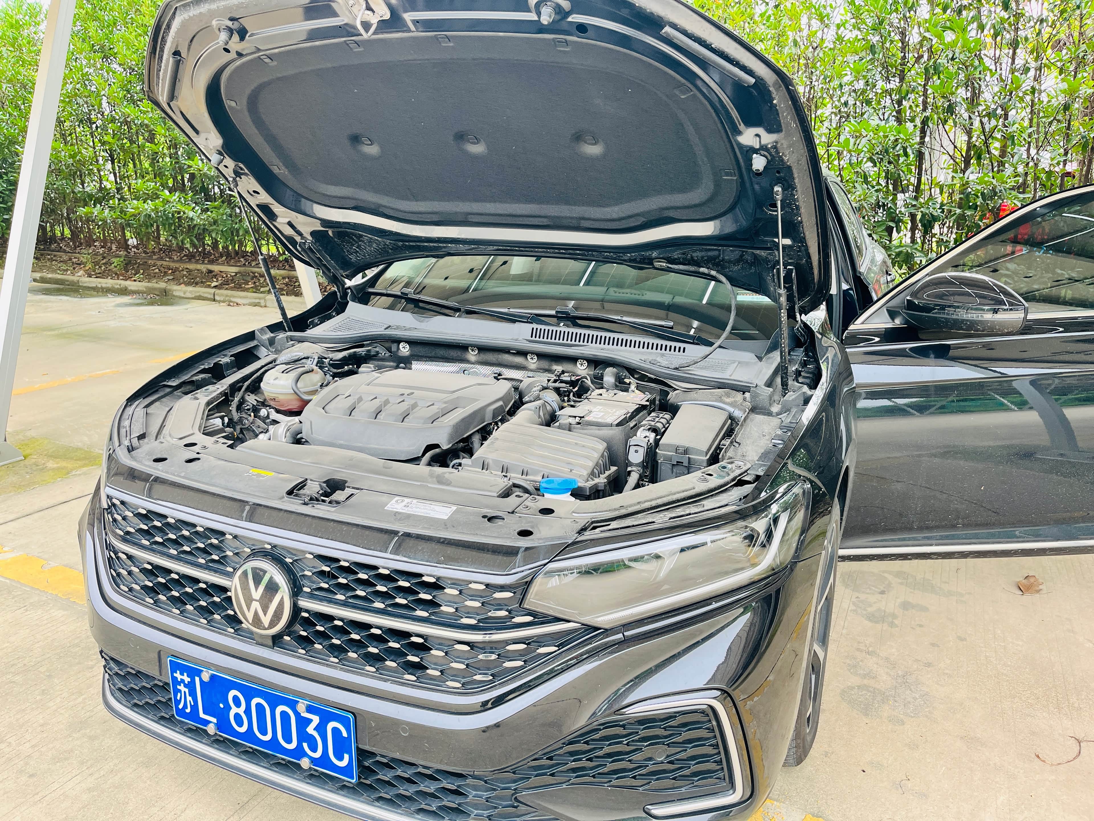

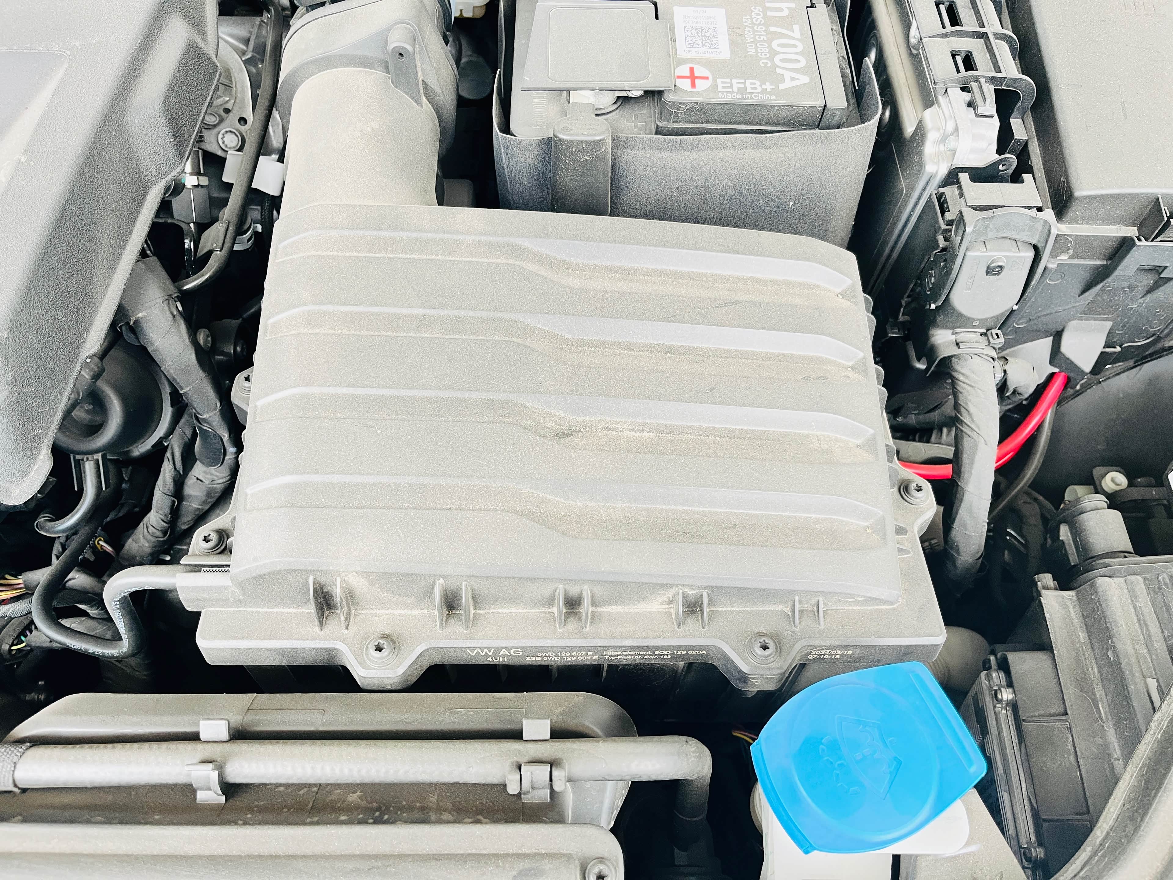

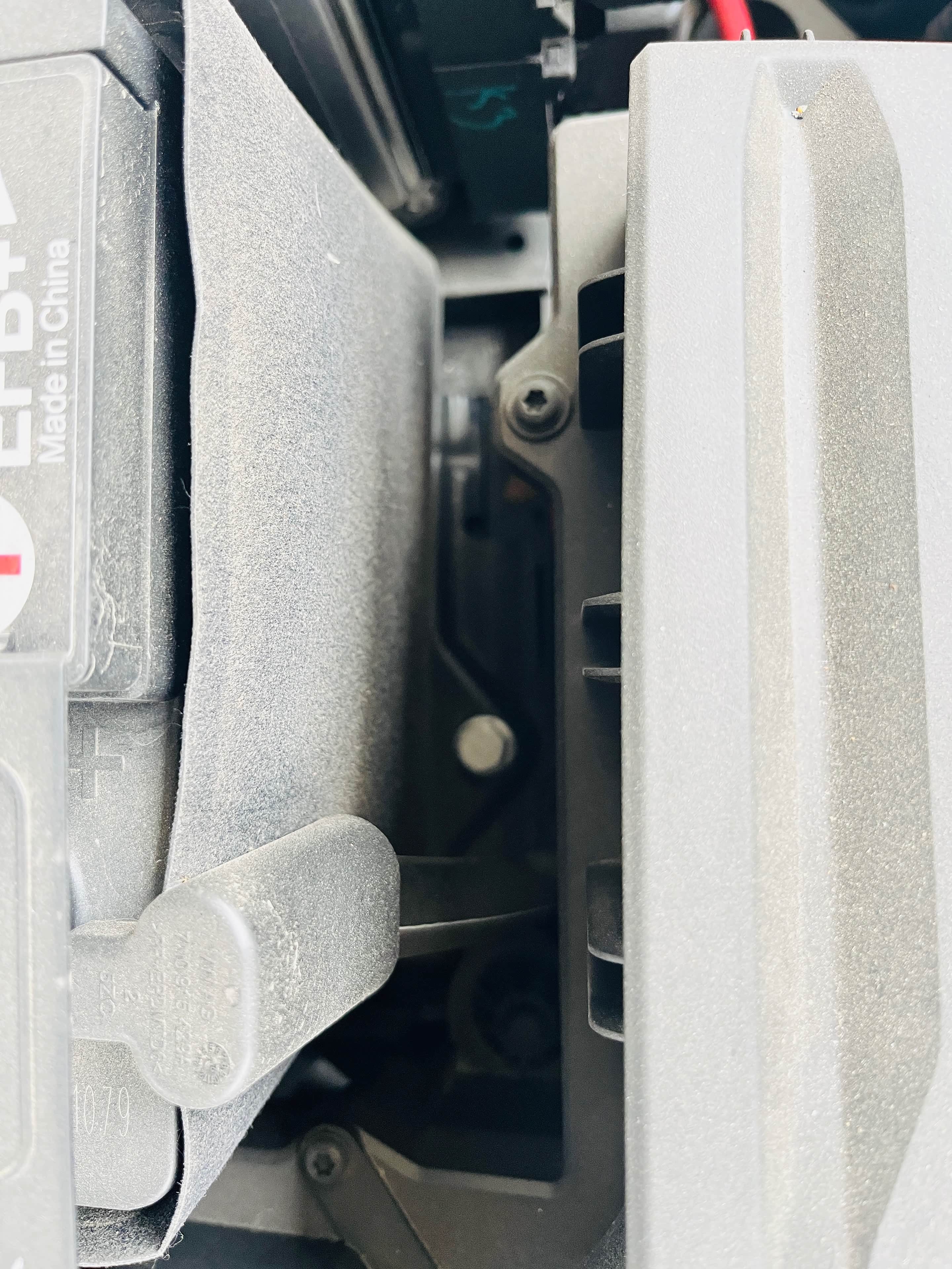

找到空气滤芯盒位置:打开发动机舱,在发动机右侧,能看到一个黑色的塑料盒子,上面有进气管连接,这就是空气滤芯的“家”。

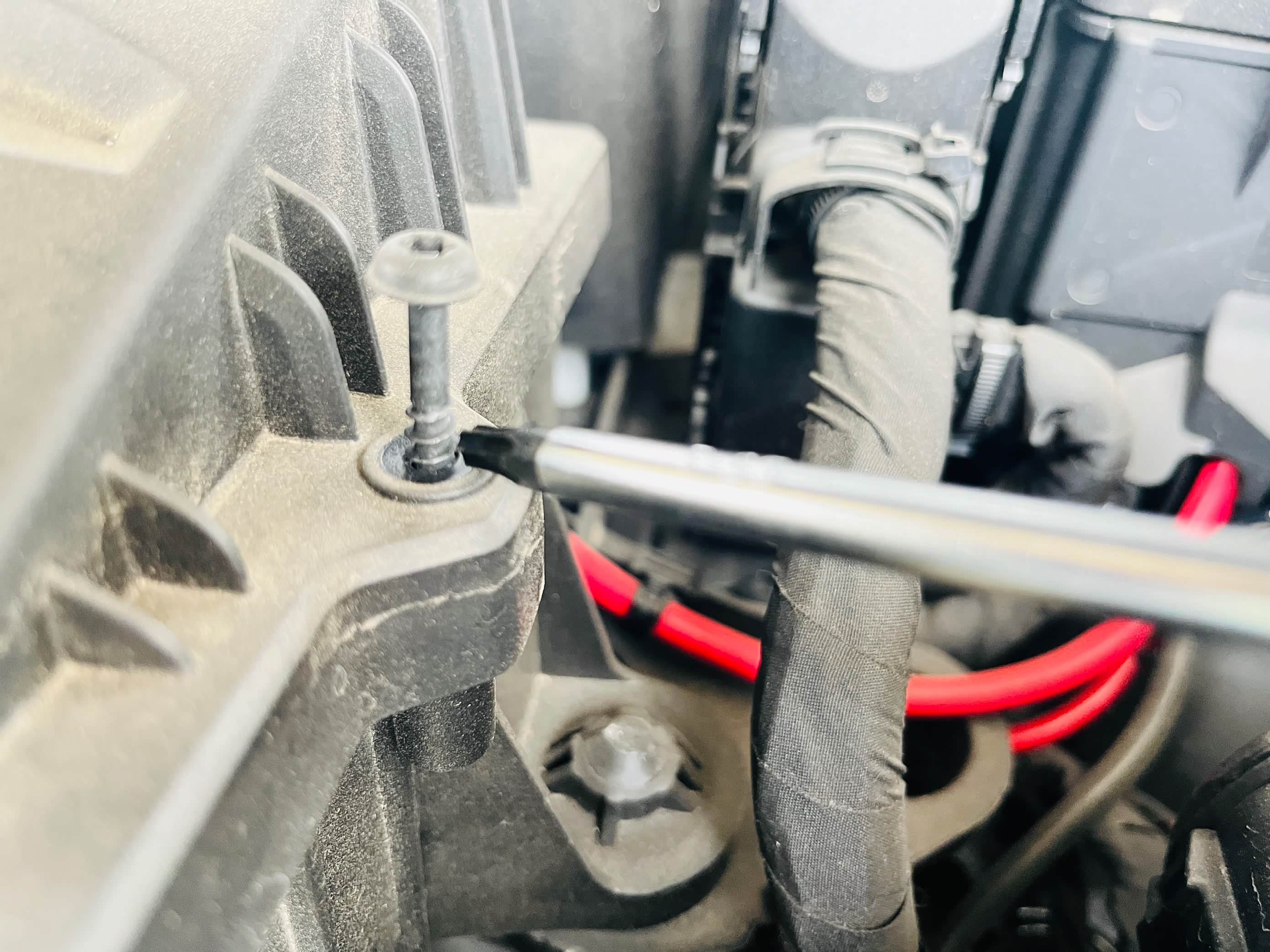

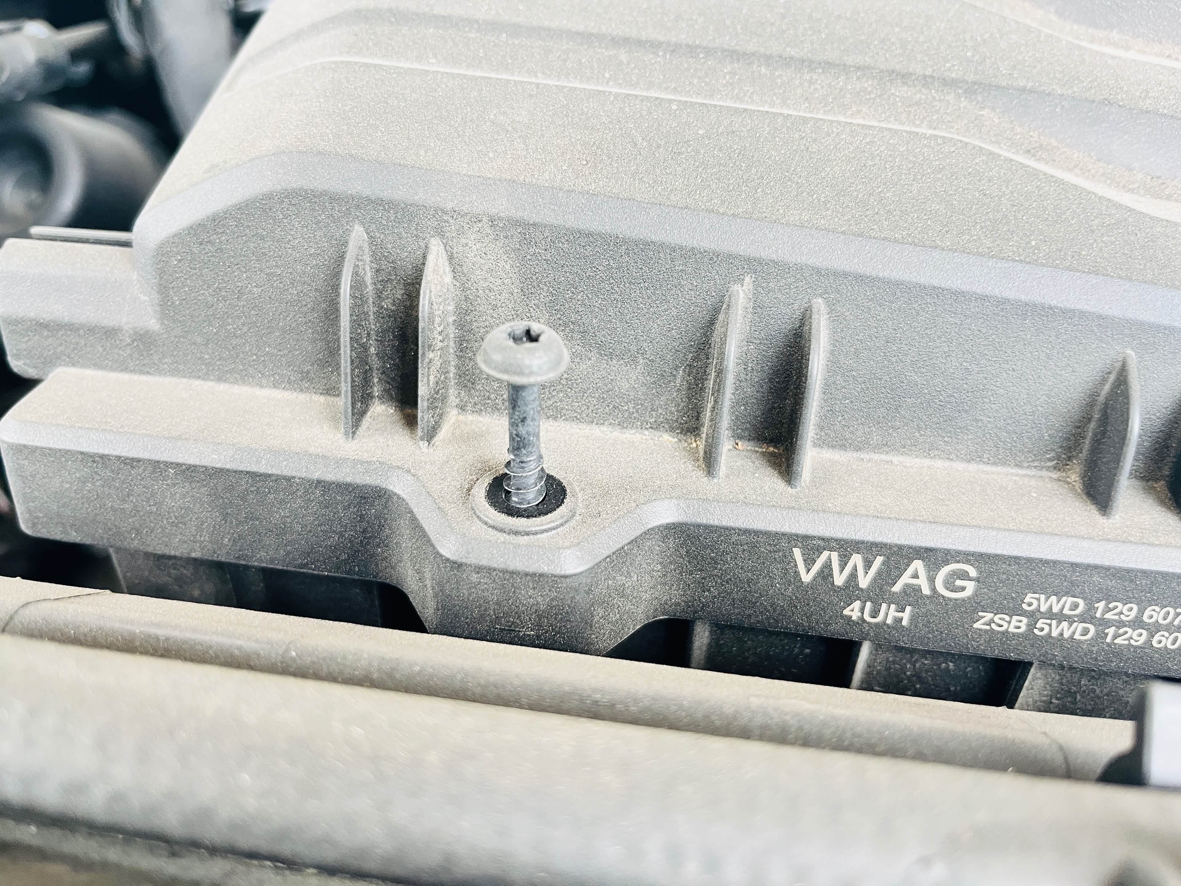

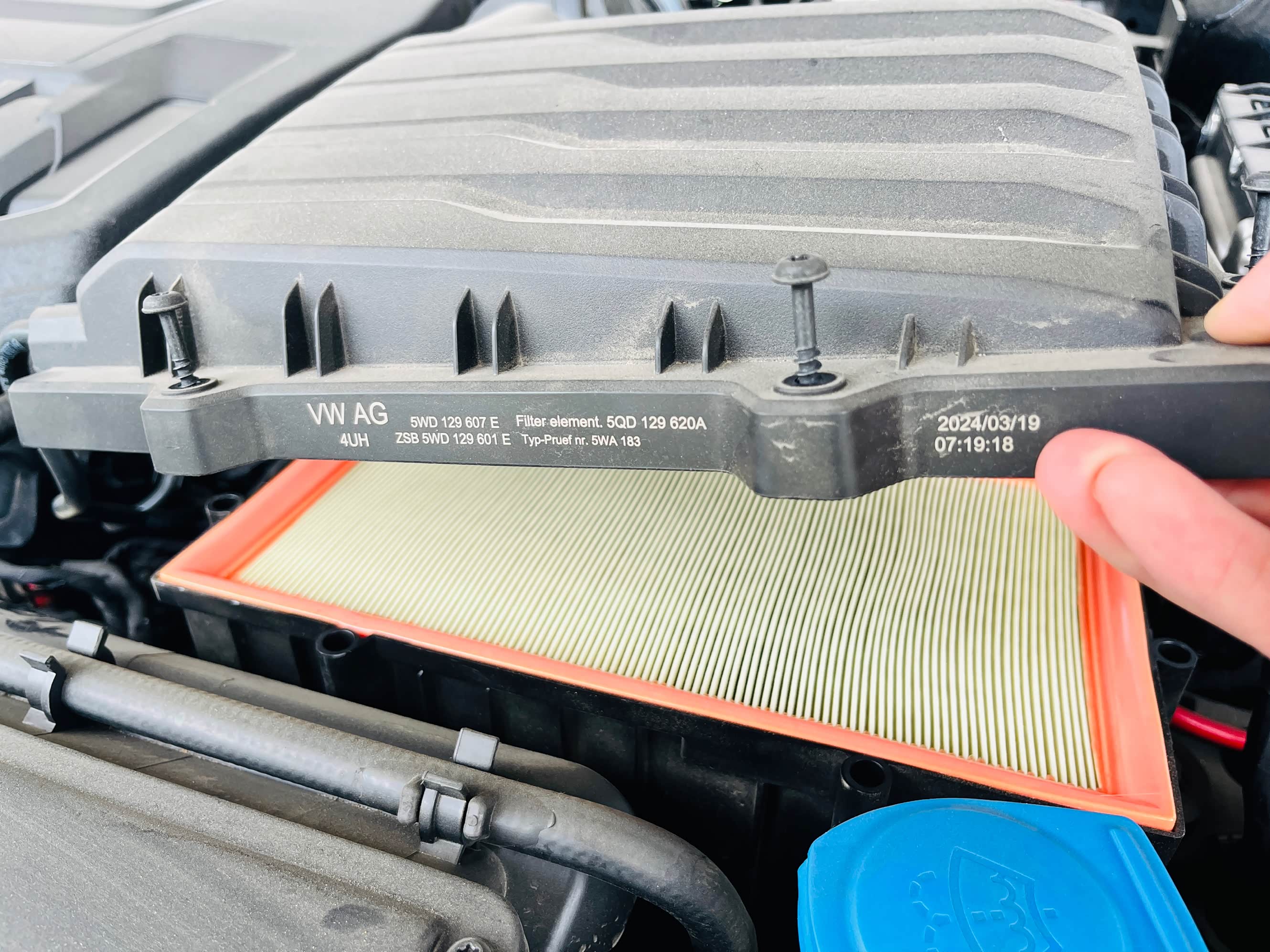

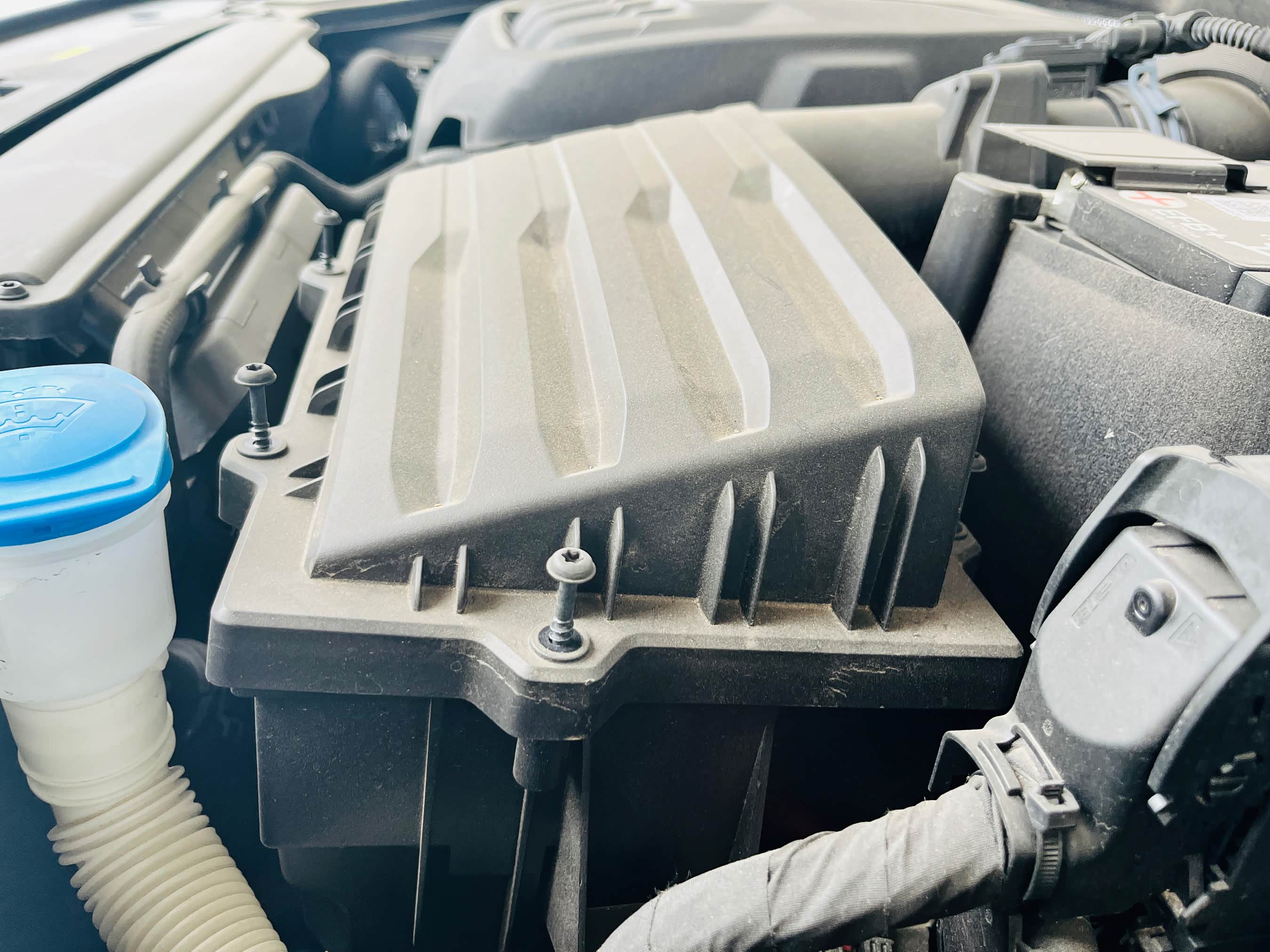

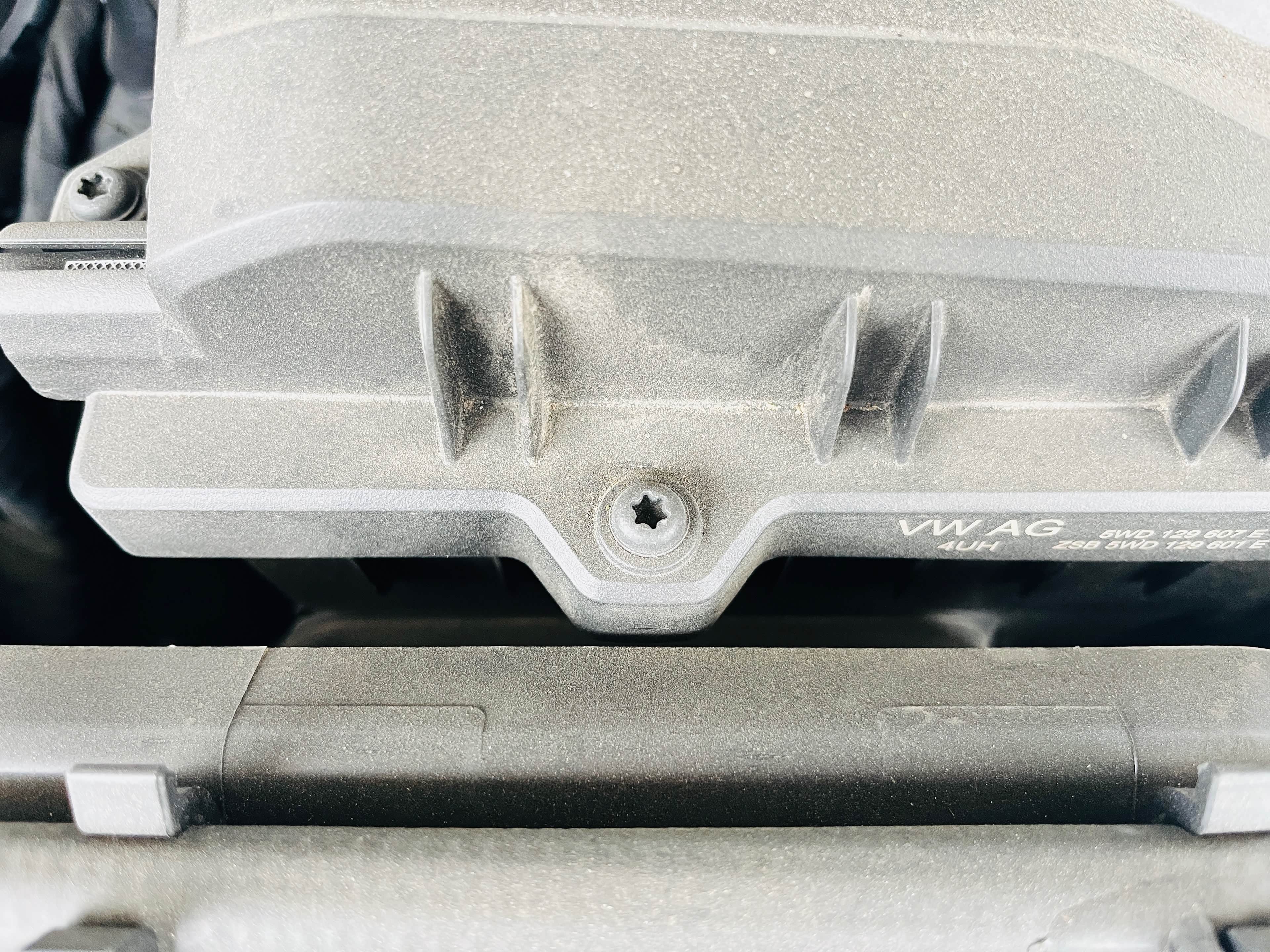

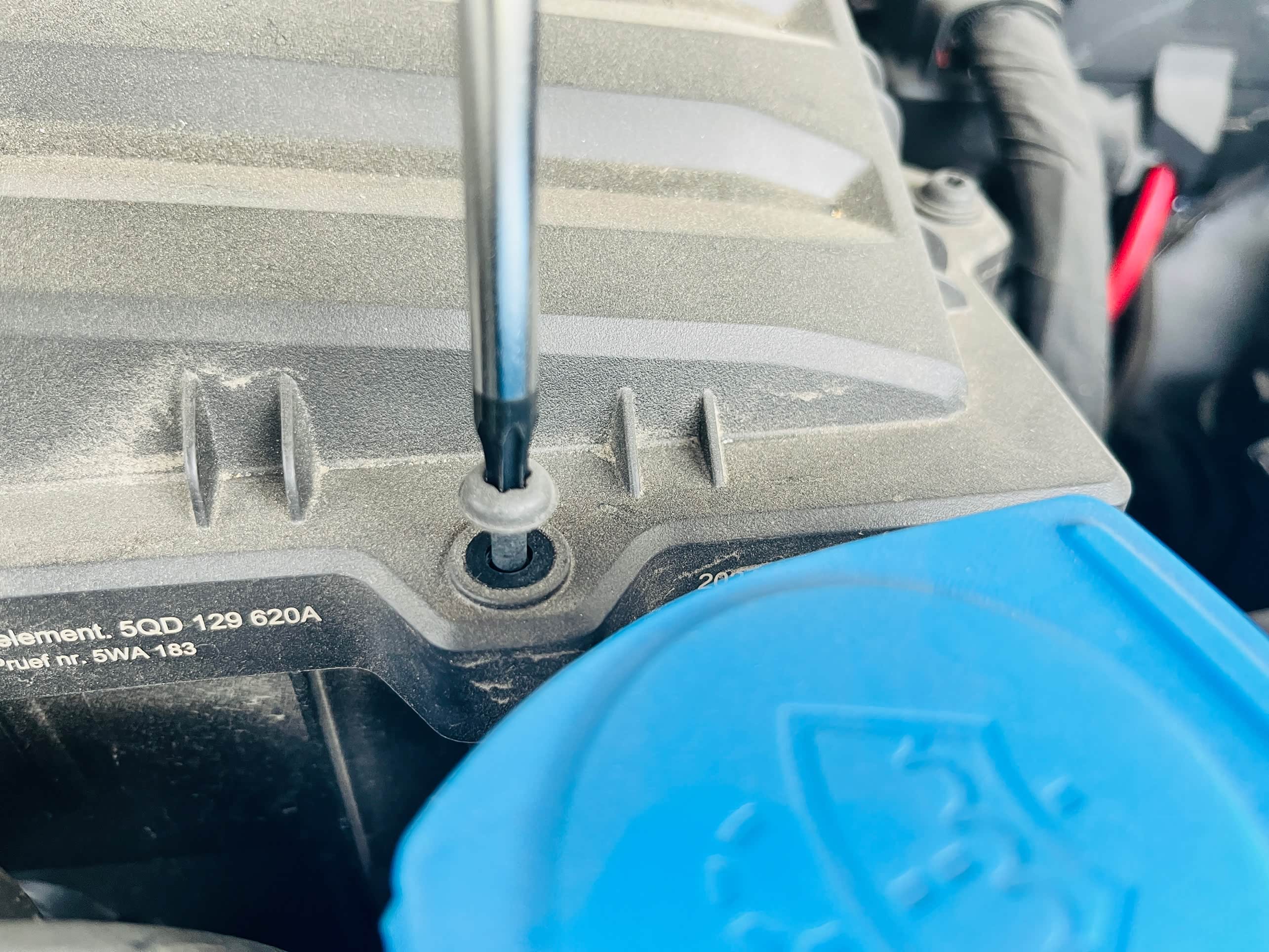

打开滤芯盒:盒子上有N个十字螺丝固定,用螺丝刀把螺丝拧松(可以不用完全拆下来,拧到能掀开盖子就行),如果螺丝拿出来要放好,掉到发动机舱里面比较难找,然后轻轻掀开盒盖。

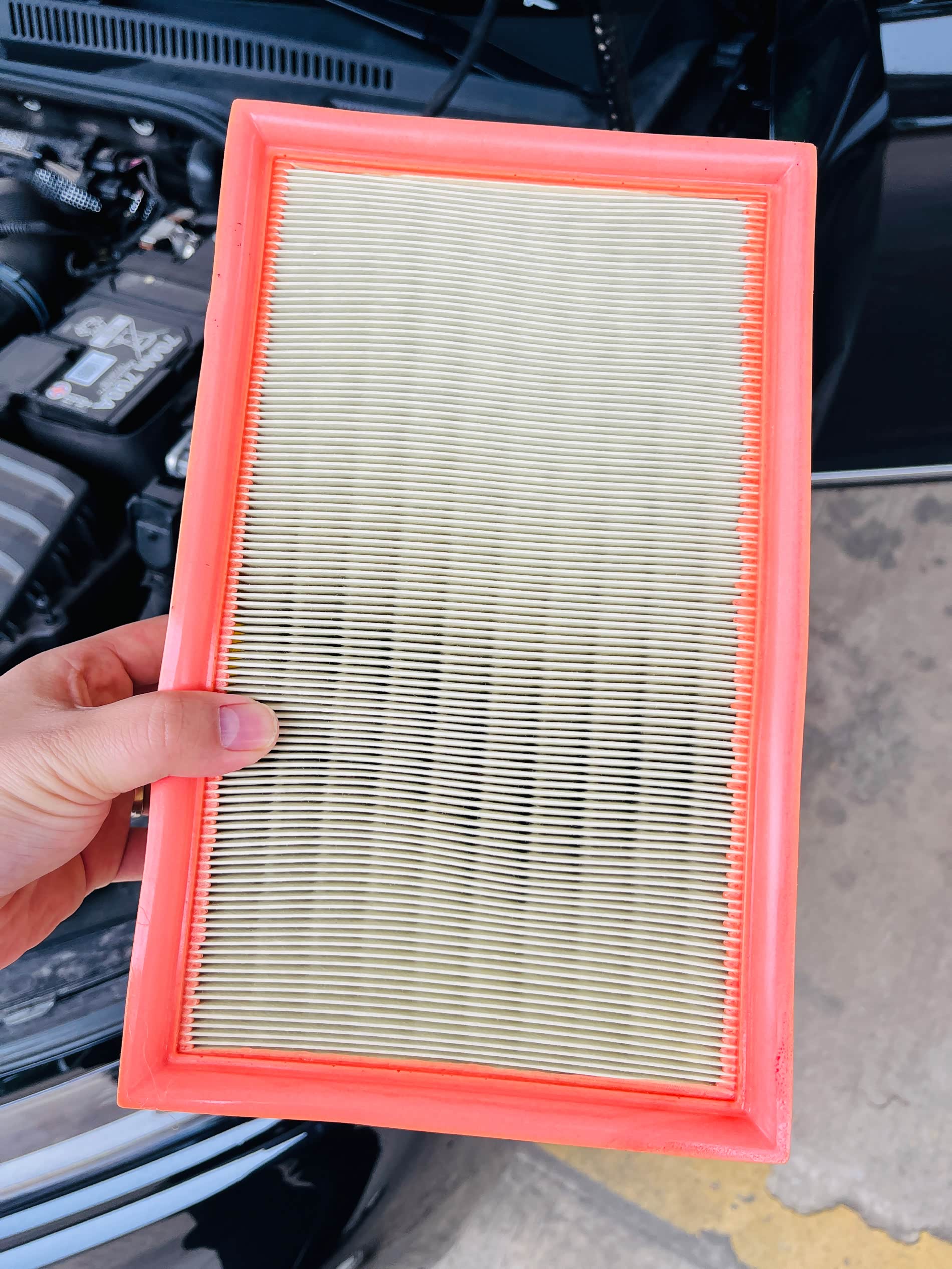

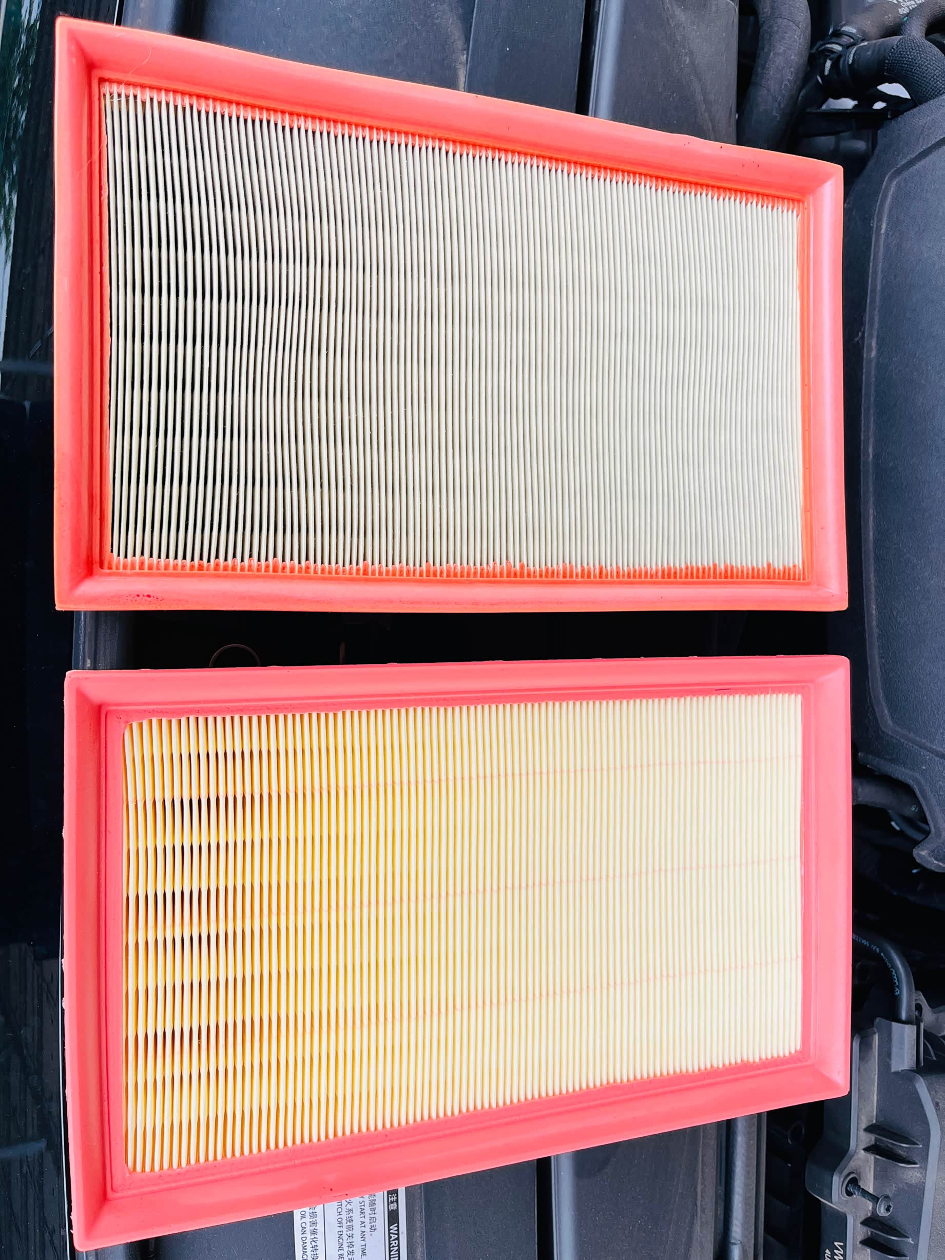

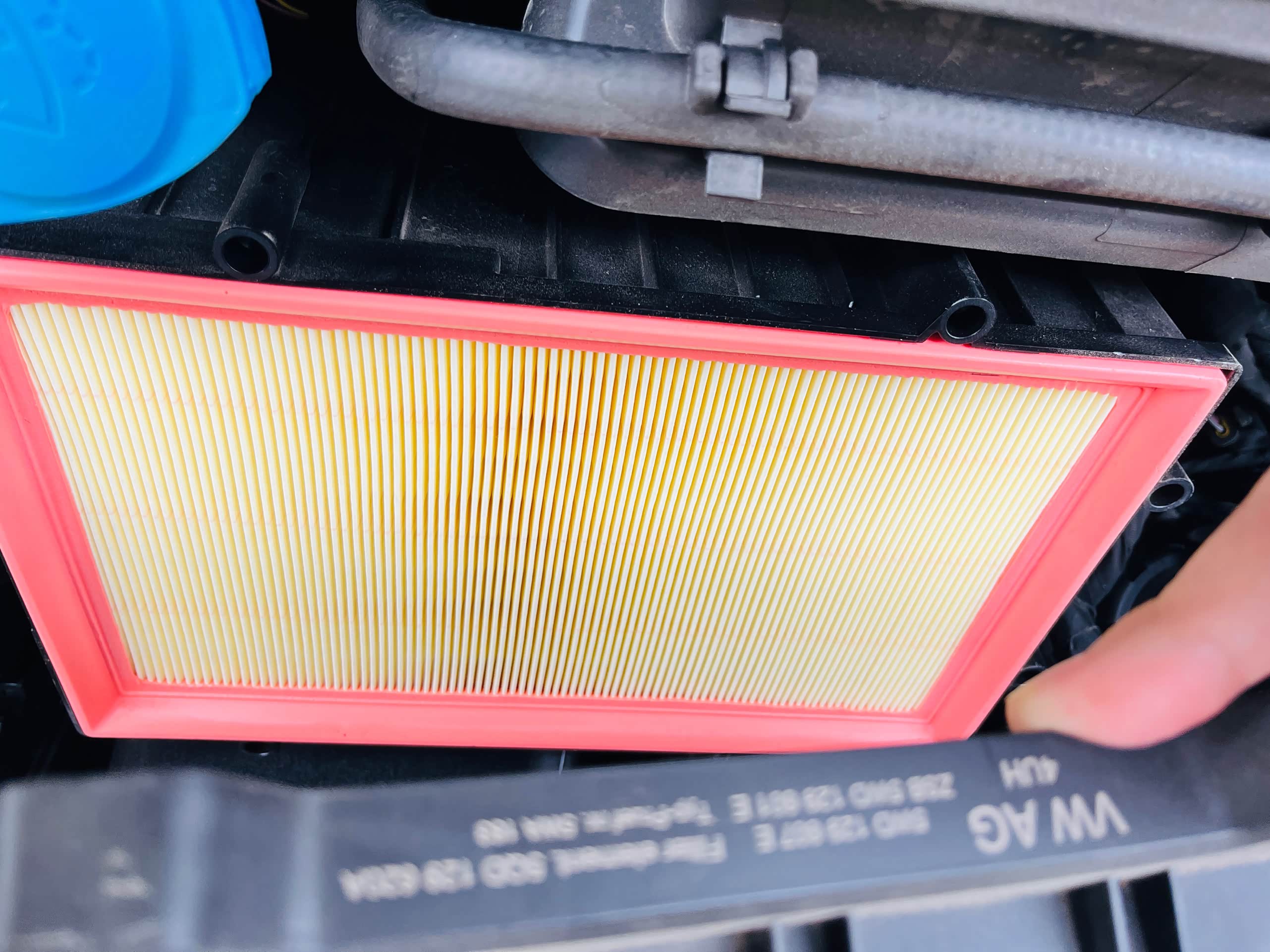

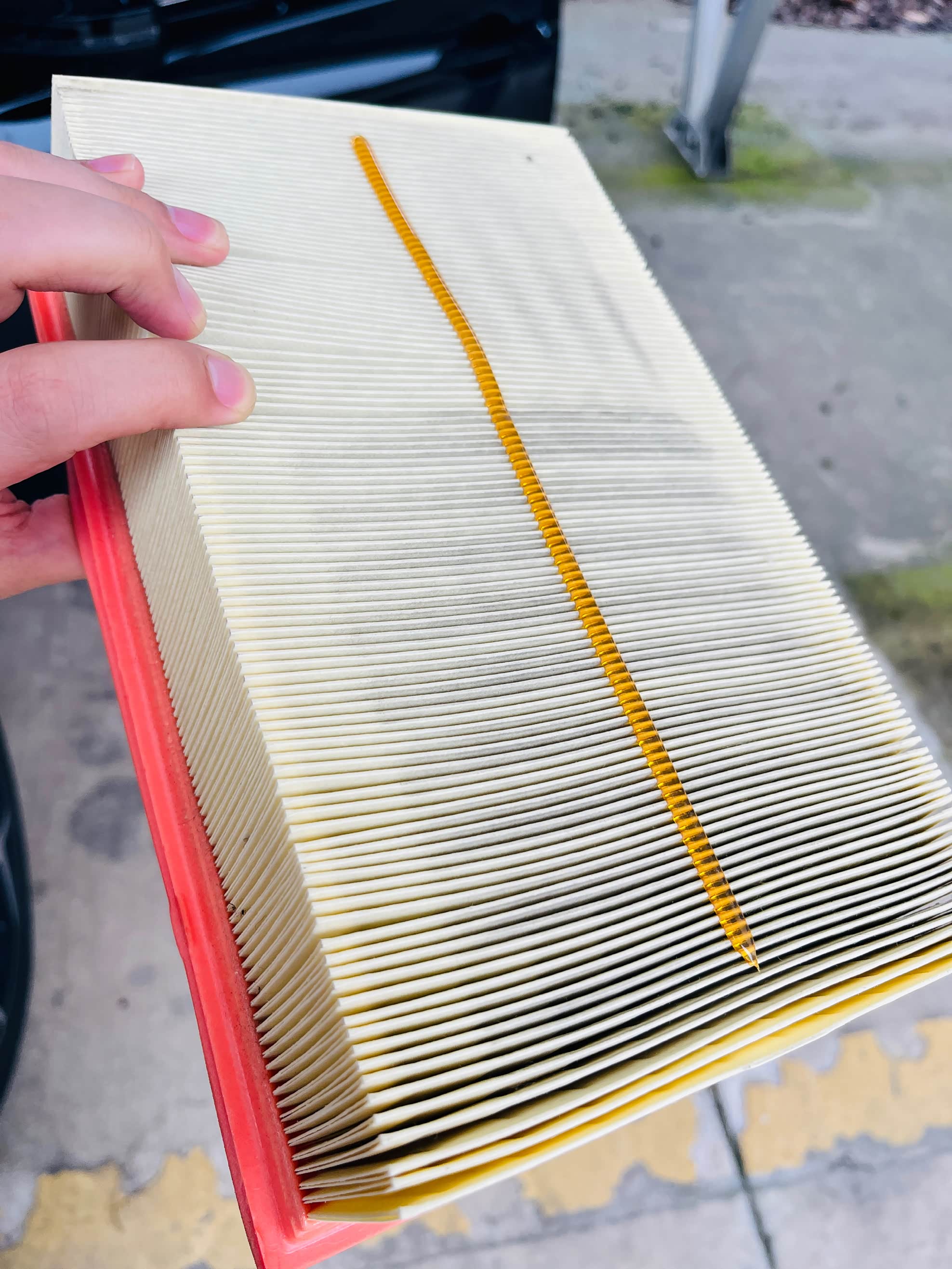

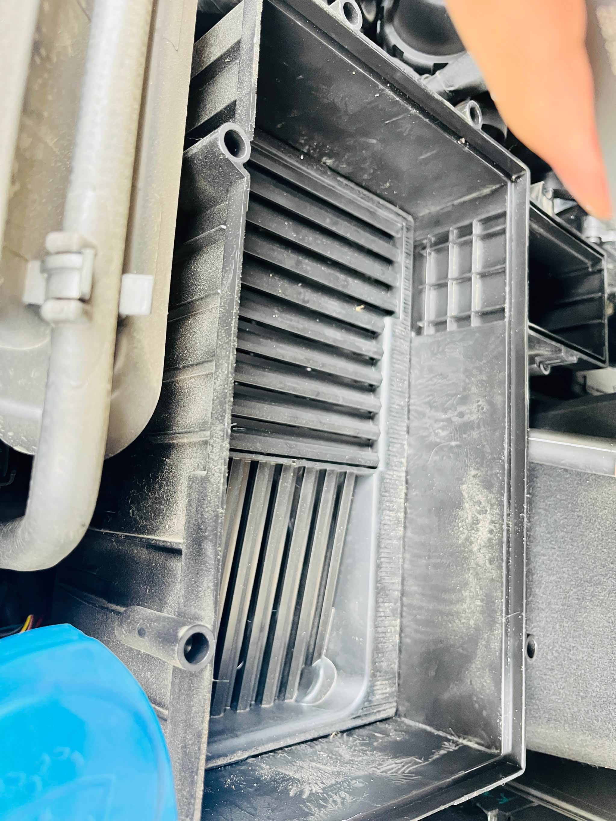

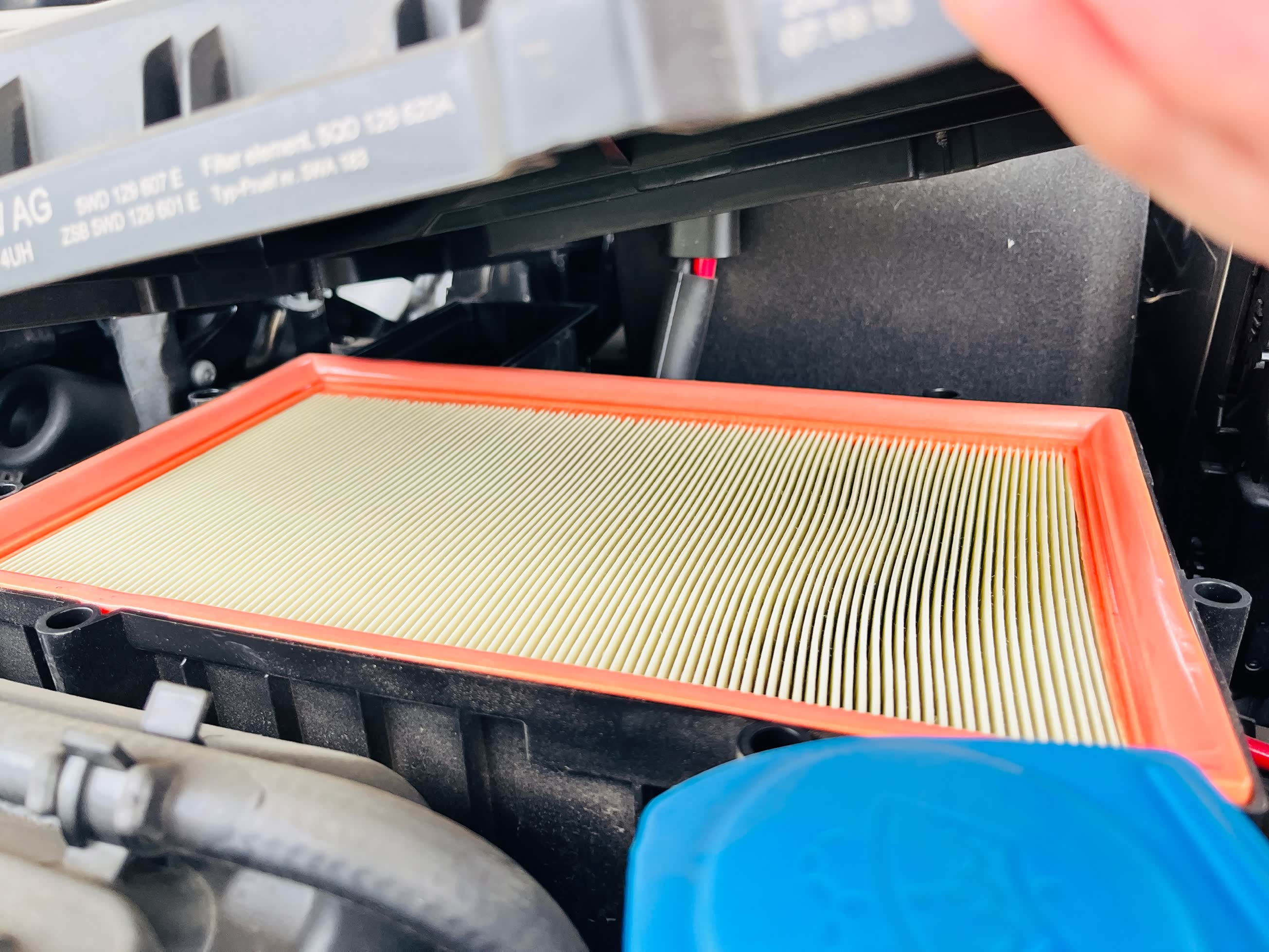

取出旧滤芯:旧滤芯就在盒子里,直接拿出来就行。这时候可以看看滤芯脏不脏,如果全是灰尘、树叶,那确实该换了。
清理滤芯盒:用干净的布或气枪把盒子里的灰尘、杂物擦干净,别让脏东西留在里面。
安装新滤芯:新滤芯有正反面,注意看滤芯上的指示箭头,箭头方向要和空气流动方向一致(一般是朝向发动机),对准位置放进去,确保边缘都卡好。
盖回盒盖并固定:把盒盖盖回原位,然后把4个螺丝拧紧,注意力度适中,别拧滑丝了。
