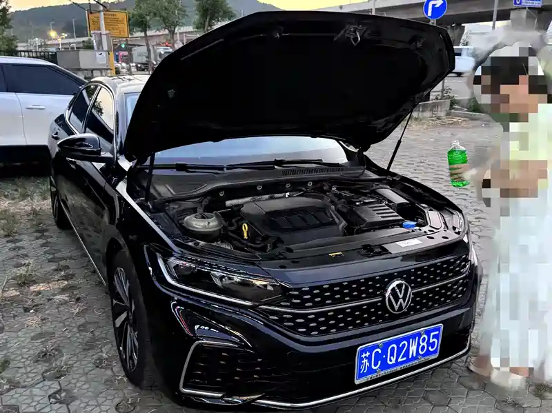

夏季高温多雨,车辆负荷增大,定期保养对延长帕萨特使用寿命至关重要。行驶两万公里后,需进行系统检查与维护,确保行车安全与驾驶舒适性。以下是详细的保养作业指南。
机油选择建议使用VW 502 00/504认证的全合成机油,高温下仍能保持良好润滑性。同步更换原厂机油滤清器,避免旧滤芯堵塞影响润滑效果。更换后启动发动机运转2分钟,熄火5分钟后再次检查机油尺,确保油量在标准范围内。
夏季空调使用频繁,建议更换活性炭空调滤芯,提升过滤效果,防止异味和细菌滋生。若出风有霉味,可使用空调清洗剂对蒸发箱和风道进行杀菌处理。如制冷效果下降,需检测冷媒是否泄漏,必要时补充R134a制冷剂。
检查胎压,夏季胎压可比冬季略低0.1-0.2Bar,防止高温爆胎。观察胎纹深度(低于1.6mm需更换),并检查是否有偏磨、裂纹或鼓包。测量刹车片厚度(小于3mm需更换),检查刹车油含水量(超过3%应更换),确保制动灵敏。冷却液检查确保液位在MIN-MAX之间,若接近或低于MIN线,补充原厂G13冷却液(不可混用不同型号)。夏季高温易加速电瓶老化,使用专用检测仪查看电压(正常12V以上)和健康状态,清洁电极氧化物。观察发动机皮带是否有裂纹或松动,避免断裂导致抛锚。
夏季多雨,老化雨刮易导致刮不净,建议更换原厂或高品质无骨雨刷。使用专用去油膜剂清洗挡风玻璃,确保雨天视野清晰。检查底盘各部件(如悬挂连杆、摆臂)是否松动,避免异响或操控不稳。出现跑偏或轮胎异常磨损,需做四轮定位调整。
两万公里是帕萨特的重要保养节点,夏季高温环境更需注重细节养护。建议选择正规4S店或专业维修点,使用原厂配件,确保车辆性能稳定。定期保养不仅能提升驾驶体验,更能有效预防潜在故障,保障行车安全。
