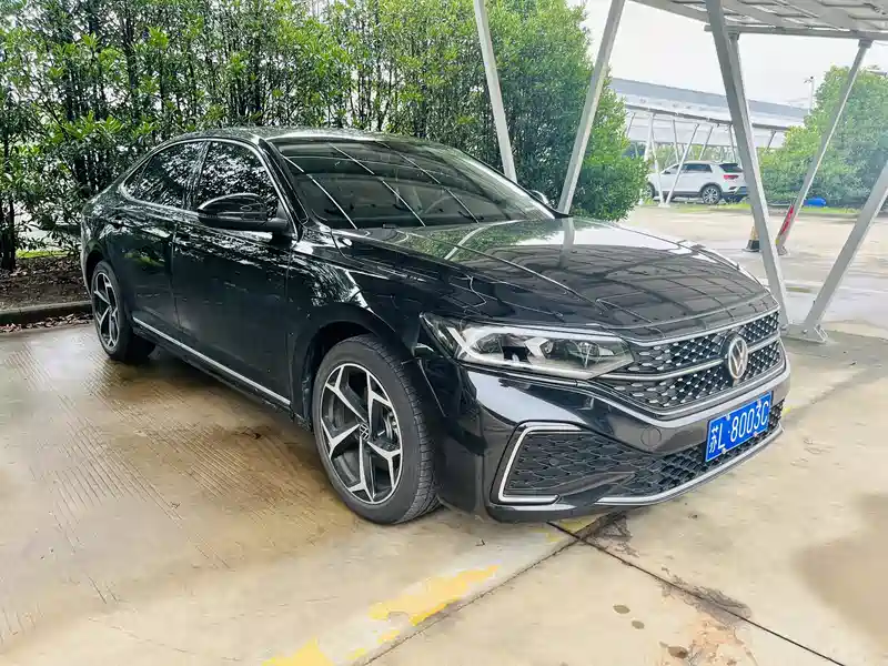

作为一名24款帕萨特车主,定期更换空调滤芯是保证车内空气质量和空调系统高效运行的重要环节。空调滤芯不仅能过滤灰尘、花粉等颗粒物,还能阻挡部分细菌和异味,尤其在雾霾天或梅雨季节时尤为关键。
我们买车送的说明书建议更换周期:每1万公里或1年(恶劣环境需缩短周期)。
我的帕萨特是24年4月入手的,到今天一年多一点,最近的梅雨季节也开始了,今天我就介绍从手套箱更换空调滤芯的步骤及实用技巧,助你轻松完成DIY保养。
