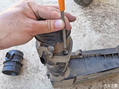

3. 拆除旧传感器(空气流量计)
- 用十字螺丝刀拧掉4颗固定螺丝
- 拔掉传感器壳(空气流量计总成)
- 缓慢晃动传感器,从进气软管中取出(注意密封圈是否完整)
- 用十字螺丝刀拧掉4颗固定螺丝
- 拔掉传感器壳(空气流量计总成)
