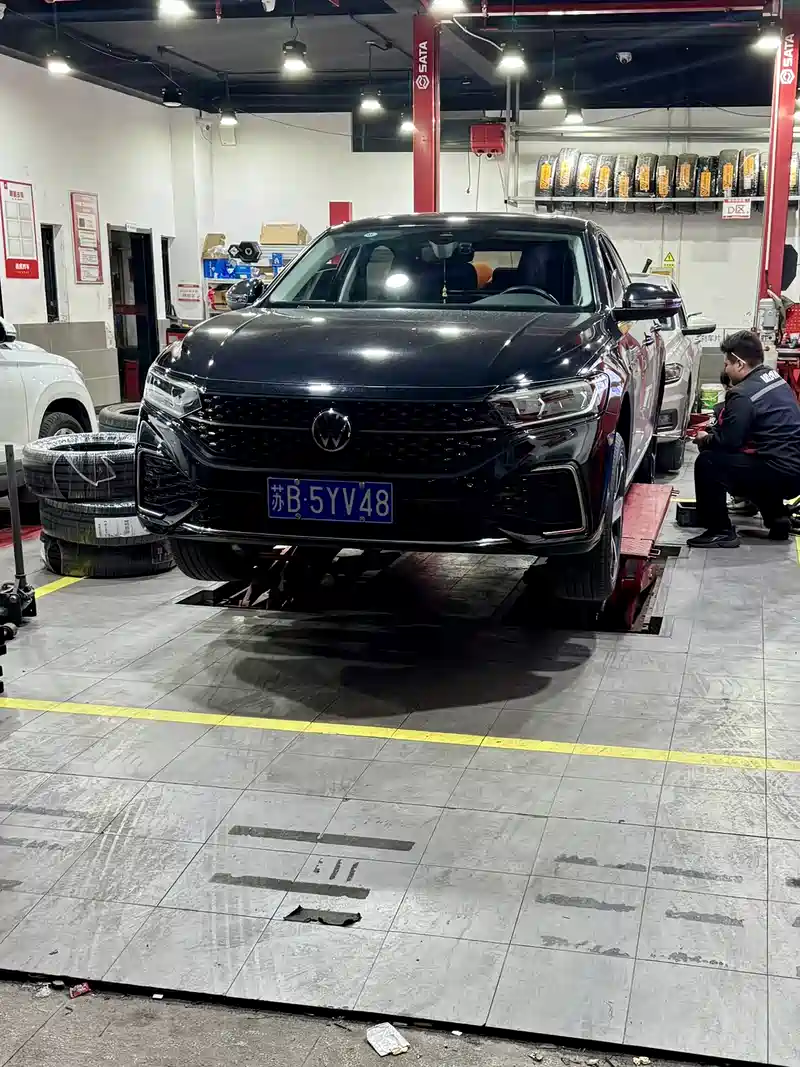

来到汽修店,考虑到右后经常扎钉子,所以我让师傅帮我把后面的两只轮胎对调下,把新的轮胎放在左后,旧轮胎换到右后,这样的话以后右后扎旧胎也不心疼。
行驶里程:32000km
维修项目:右后轮更换轮胎
来到店里直接上举升机,把车子升起来,这样方便更换轮胎。
检查提前订购好的轮胎,确认好型号以及花纹与原车一致后,再仔细检查下轮胎有没有瑕疵,没有问题就开始更换了。
