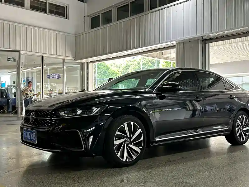

我的帕萨特自从22年2月份提车,到时候已经整整两年半了,这两年半我用车也比较频繁,到这次保养为止,已经行驶了52000多公里,也做了六次保养。我的保养周期一般都是7500-8500公里,也就是下次六万公里的时候就要做一次大保养了。针对这6万公里以前的保养,我想做个总结,可以给各位车友一个参考。
车型信息:帕萨特330TSI黑色精英版
用车里程:提车两年半,已经行驶了52605公里。
