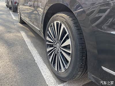

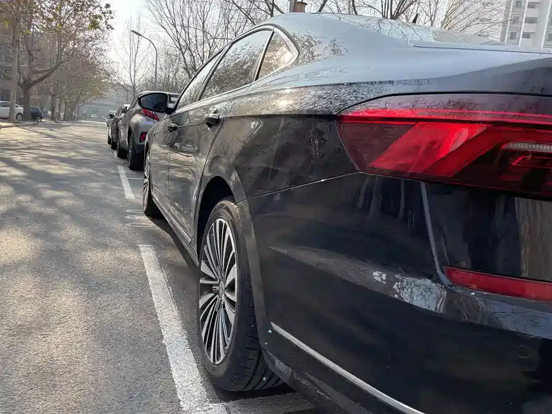

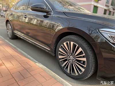

初冬寒风中帕萨特
看着轮胎有点憋了
后轮胎压还可以

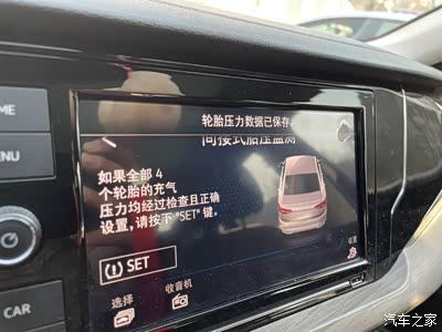

大众的间接式胎压太鸡肋了

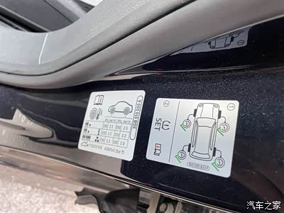

首先说一下,季节交替对胎压的影响。在不同的季节里,气温和湿度等环境因素会对胎压产生不同的影响。在夏季高温时节,由于路面温度升高,轮胎内的空气会膨胀,导致胎压升高。而到了秋冬季节,路面温度下降,轮胎内的空气会收缩,导致胎压降低。这种胎压波动不仅会影响轮胎的磨损和寿命,还会增加爆胎的风险。那如何正确调整胎压呢?为了保障行车安全,我们根据季节交替的特点,按照车辆使用说明书中的建议来调整胎压。就像帕萨特在车门位置标注出了不同载重情况下的标准胎压值,在此基础上,夏季时可以将胎压降低5%左右,以避免高温爆胎的风险;而在秋冬季节则可以将胎压提高5%左右,以应对路面温度下降对轮胎的影响。
帕萨特的标准胎压设置,基本上在2.5左右吧

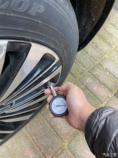

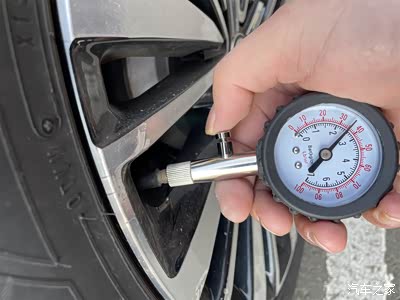

看着外用表检查,有点低了
这个轮胎还差不多

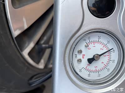

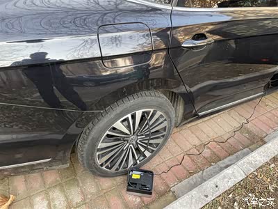

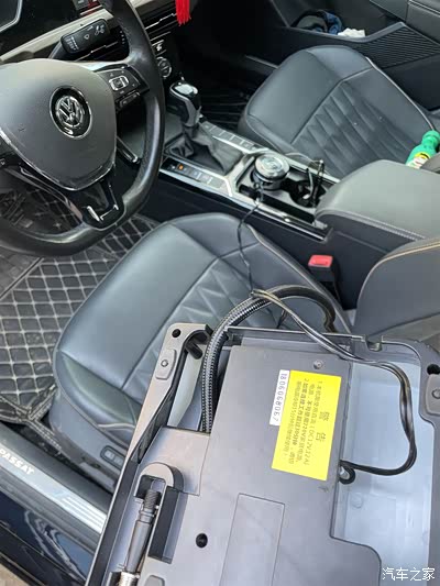

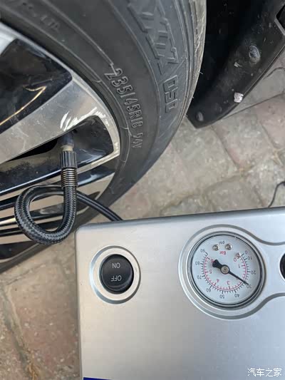

对低胎压轮胎进行补气,插点烟器的打气机

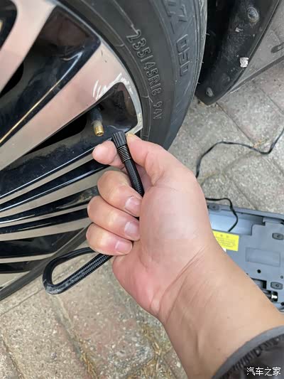

接上气门嘴
打开开关就可以打气了
这轮胎气压差的太多了
这是最后补气的压力,2.5左右,刚刚好
