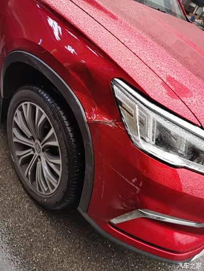

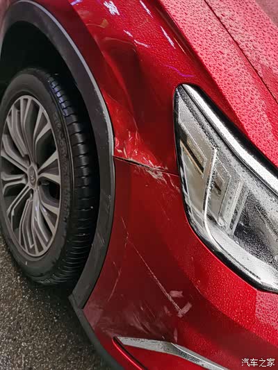

单独说一下买电缆线的事情,小区周边几个五金店都去问了,没有6平方的三芯电缆线,就开车去长沙西站附近的郁金香建材大市场买,买了一个电表5-60A价格75,三芯6平方的线14块/米,买了60米,总价840(因为师傅说五十几米,我怕买少了就多买几米)。开车去的,那天下着小雨,又是下班后六七点左右,结果我那还没上牌的新车就被我刮了下别人![]()
,赔了别人五百,自己也去4S维修了一下(后面附图片),气死我了,好心疼啊。

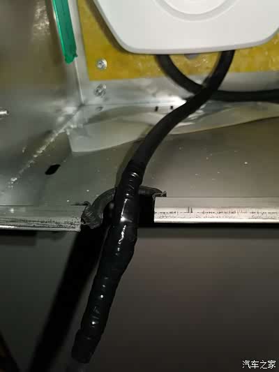

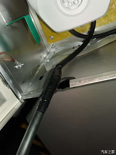

买了线回来后,约了师傅周末的下午安装的,装了一下午,整体上还是比较顺利,看了师傅安装,我觉得我自己也能装了,很简单。这里我又要吐槽一下,请安装师傅一定不要找马虎的人,一定不要找马虎的人,一定不要找马虎的人(重要的事情说三遍),给我装的这个电工师傅就是一个马虎的人,把我充电桩接枪头到车上充电的那根线给剪断了,气的我一句:哎。。。。。虽然后面又接上了,用电胶布包好貌似并不影响充电,但我心里还是不爽啊,详细请看图片

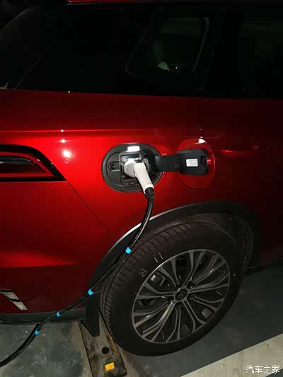

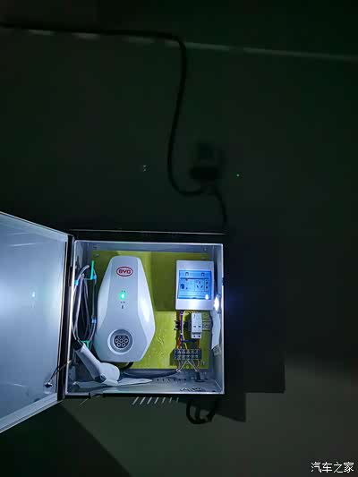

充电时的照片,我在线上贴了荧光胶,然而荧光胶并没什么效果,也许是地下室光照不好,荧光胶不能储能吧

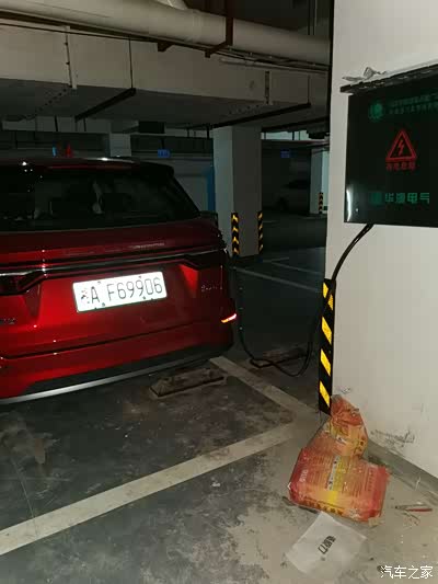

充电时的大屁股,号牌就不挡了

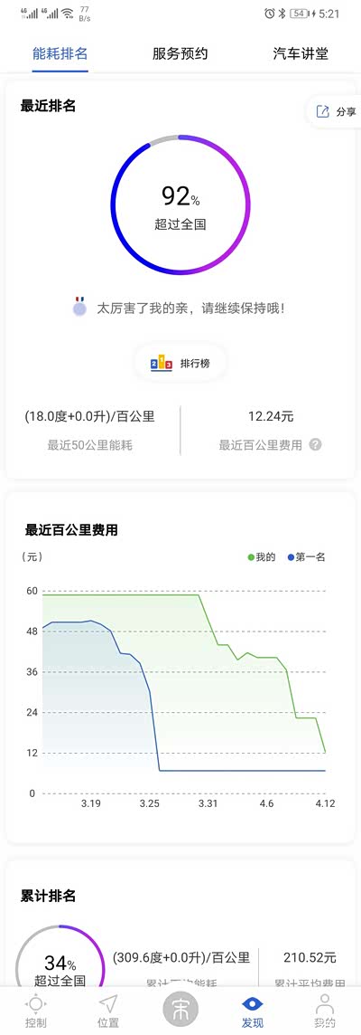

充电使用后,云服务里的百公里费用是直线下降啊

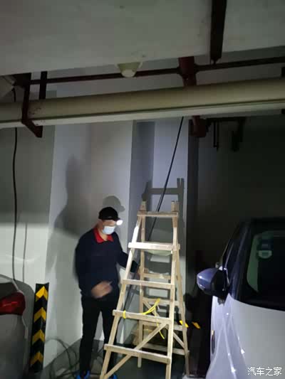

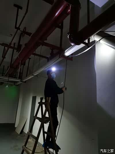

电工师傅架线过程中
师傅架线过程中

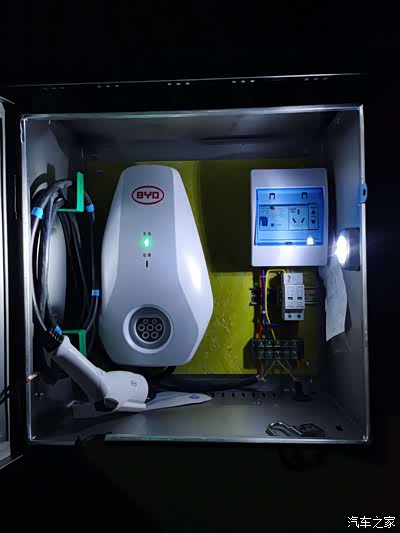

紧固膨胀螺丝,装充电保护箱
电表接线中

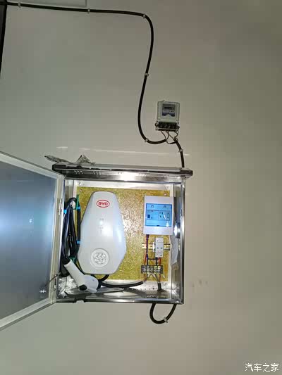

安装后的效果,保护箱是马云家买的,送了个LED小灯,感觉这个小灯很实用
装在墙上的效果
墙上的效果
他以为这根是接电源的,就没注意直接剪断了,后来才发现,又接上包了点电工胶

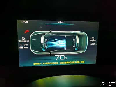

充电时显示功率2.9KW,比3.3KW小一点,不知道是不是电工师傅把接枪头的线剪断了的原因
充电中,这个界面UI还蛮好看的,我个人觉得![]()
预约充电,不过我是一口价,预约对我没太大区别
2.9KW充电感觉还是蛮快的

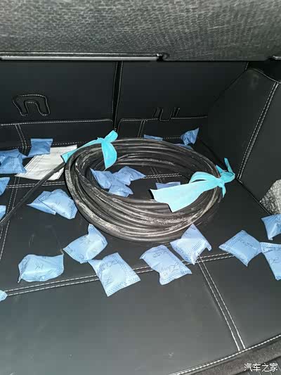

这就是我要说的为什么一定要自己去看一看,量一量的原因,买了60米的电缆线还剩这么多,保守估计起码还剩30米以上,问题是我留着没啥用啊![]()
开出去买线,刮了一下,好心痛啊
还没上牌的啊,就被我刮了
