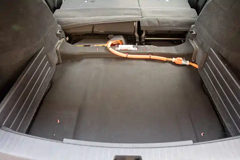

       宋Pro后备箱虽说宣传有500多升的容积,但是在实际使用过程中仍然觉得空间不足,比起以前开的小POLO装载能力提升不多,尤其是宋Pro后备箱底部离上面隔板只有40厘米,稍大的行李就装不下了,而POLO的虽然只有300多升容积,但是后备箱里高度比较高,反而可以装下较高的行李。宋Pro后备箱采用纯平设计,拿取物品经常滑落一地,使用一段时间后对这种设计多少有些失望。本人买的是宋ProEV,没有提供备胎,而备胎位置被做成了储物格,闲来无事拆下储物格一探究竟,发现这里面空间巨大,真是意外惊喜,由于这个储物格利用率实在是太低了,决定在不影响车辆安全前提下对储物格进行改造。
储物格拆卸非常简单,取下四个塑料螺丝就可以将整个储物格拆下,里面露出慢充电缆。
储物格十分庞大,足足占去了140升空间,而里面只能储存充电枪等物品,利用率低的可怜。
经过再三研究决定保留后段三分之一,一是后端有大梁占去了部分空间无法利用,二是有电缆经过,出于安全考虑保留该部分。
储物格用的是泡沫材质,一把小锯条就可以搞定。
刚好把大梁和电缆挡住,空间利用最大化。
原先的后备箱垫已经不适应新形势,只能忍痛裁切了。
继续发挥余热,完美重新上岗。
储物格去掉后,原来的隔板无法支撑,加装铝合金方管进行支撑,顺便用自喷漆喷成黑色更显协调些。
大功告成!
讽刺的是,除了一个充电枪和补胎液装不下,其余物品全部能塞进剩下的储物格里,说明原厂设计是多么的不用心。
保留原来的隔板,隔板可以完全竖起,空间变得灵活多变。后备箱改造后高度从40厘米变成近60厘米,大件行李也可轻松放下,空间足足提升了100升,而且再也不必担心物品滑落的问题了。
全部盖上后的效果。
