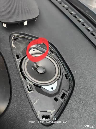

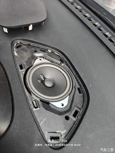

23宋全系预留中置喇叭位置,无线束,需要自己弄

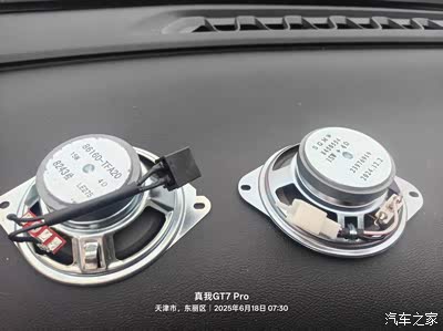

这个缺口需要自己角磨机割开
左边迪子原厂,右边五菱
需要买的是公母对插头,用于制作无损的对插线,喇叭一个,一共花费20.1
如图,中控下面的盖板扣开,功放的位置,红圈里的插头
