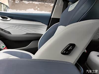

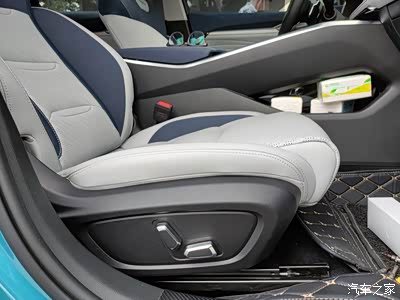

这是我改完后的效果,是不是毫无违和感

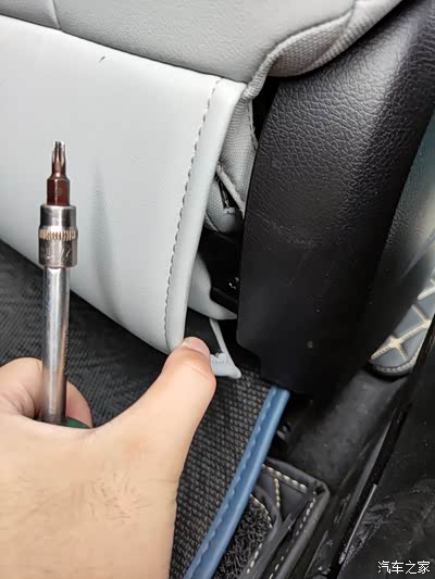

这些工具说实话用不到,座椅的螺丝不是普通梅花螺丝

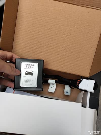

模块和无损改装线,做工可以

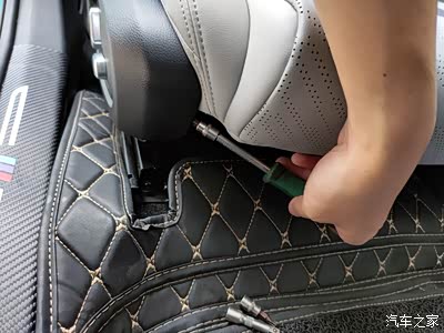

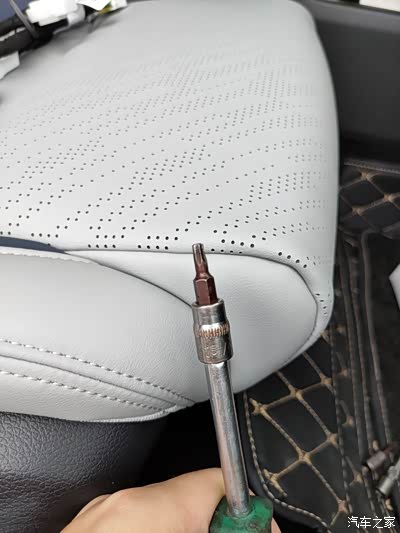

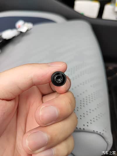

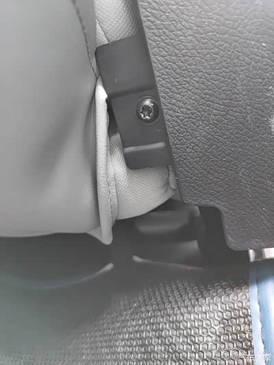

这里要给大家说一下,这个模块就是装在副驾驶电动调节按键的塑料壳里,拆这个塑料壳得拆前后两个螺丝,这俩螺丝是内6角的螺丝,得用专用工具拆,我特意去修理店借的工具。
看,就是这种螺丝,差点被我用梅花起子搞坏
专用起子,听修理店说是t02型号,我也不懂,你们看图就知道了

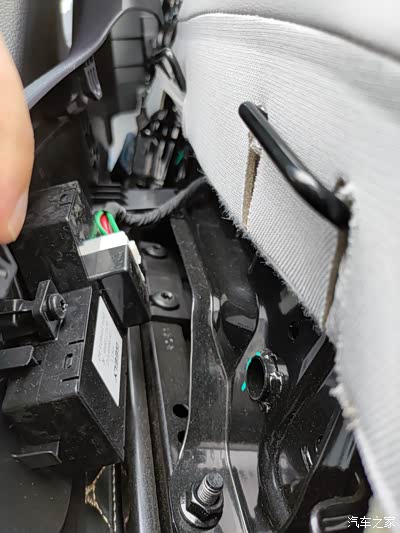

后面的螺丝在右后方下面这里,被座椅套挡着了
翻开这个就可以看到,藏的不深
前面的在右前方下面,看我工具的方向就知道了,是横向装的

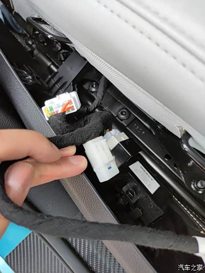

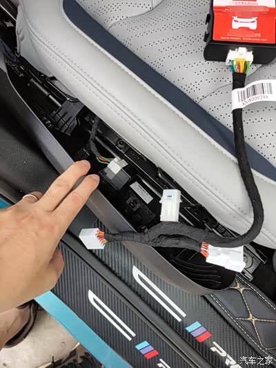

拆开后里面的样子,仔细看下结构,避免装的时候不知道怎么卡进去

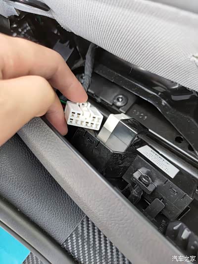

看到原厂的插头了

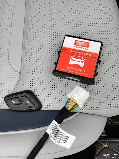

直接拔掉,针脚插口,各类无损安装必备
改装模块有三个接口,一个接模块,一个接原厂插头,一个接原厂插座

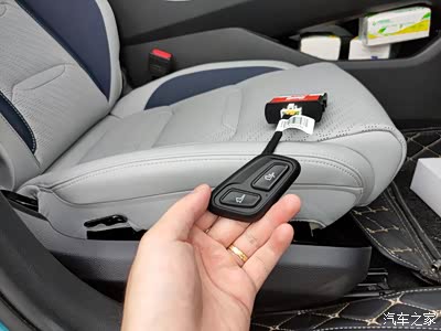

这个是无线的座椅调节按键,单独的模块,你想搁哪儿就搁哪儿
这里注意一下,下面两个插头插好之后准备做最后的配对,插模块的同时要按一下无线控制器,进行一下同步,避免有延迟
装好之后要测试一下功能,确定都没有问题之后就把塑料保护壳装回原位置,刚才那个模块和线就都藏在里面了,有扎带绑好,还有双面胶粘贴上,避免异响和脱落

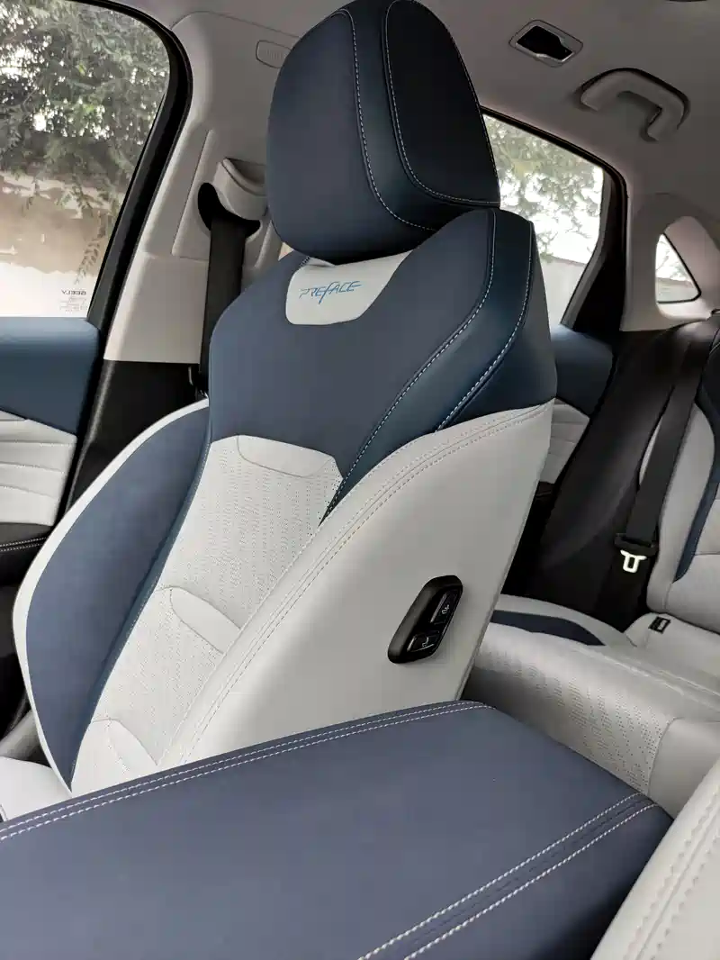

我感觉还是把按键装在这个位置比较方便,也美观
帖子里有个小视频,是装好后的测试视频,这下就方便多了。
