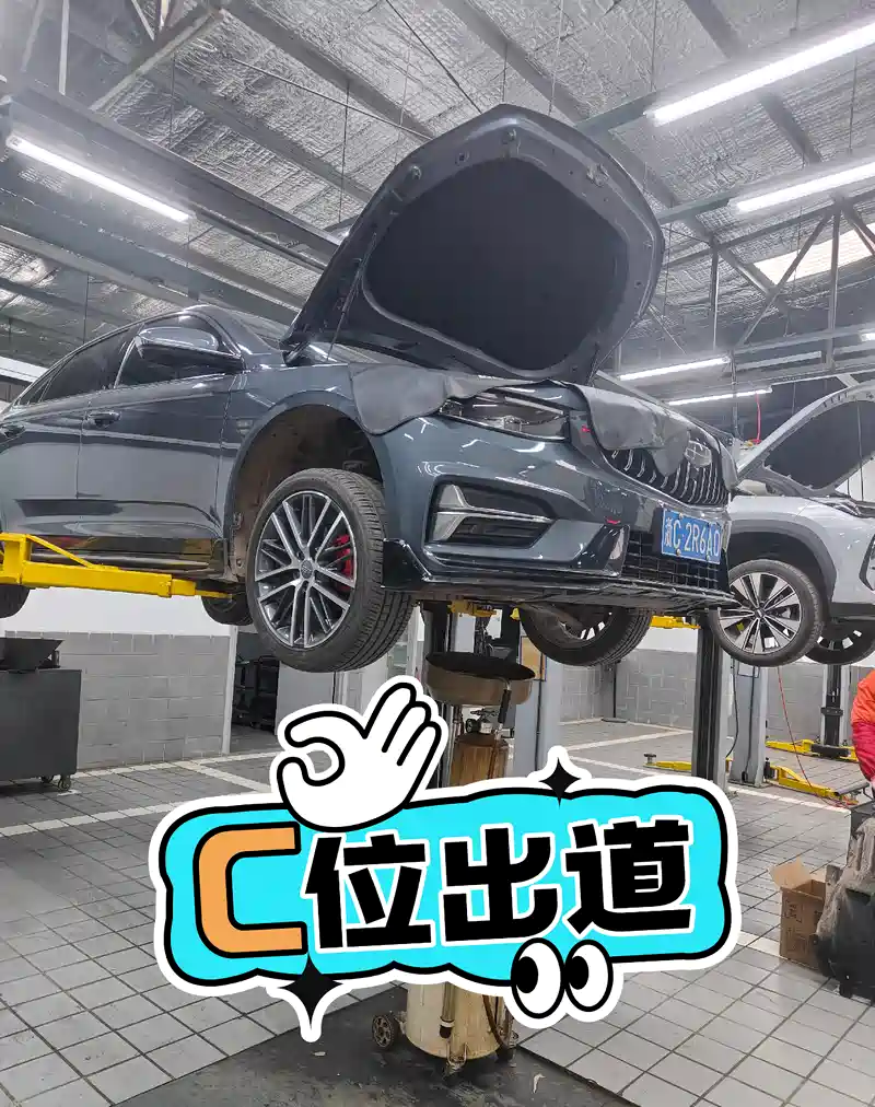

由于我当时的行驶里程仅12013公里,所以这次只做了基础小保养,没有添加任何额外项目:
1. 更换原厂0W-20全合成机油。我的车是1.5T的星瑞,一共加了不到4升,这款机油是厂家指定的,品质值得信赖。
2. 更换全新机油滤芯。这是与机油配套的部件,每次更换机油时都必须一同更换。
3. 全车安全检查,这项服务是免费提供的。师傅将车辆升起,仔细检查了底盘是否有剐蹭和漏油情况;检测了四个轮胎的胎压,并帮我调整至标准的2.5;还查看了刹车片厚度、刹车油液位、冷却液、电瓶状态以及全车灯光。此外,师傅拆出空气滤芯,用风枪吹净了上面的灰尘,并表示滤芯还很干净,无需更换,建议等到2万公里时再进行更换。我觉得师傅的做法很实在,没有推销不必要的项目。

整个保养过程大约持续了40多分钟。我在休息区稍作等候,喝了杯水,车子就保养完毕了。保养结束后,展示旧件和下次保养时间或里程都交代得很清楚,4S店还提供了免费洗车服务,将车辆清洗得十分干净,看起来感觉和新车没什么两样。
