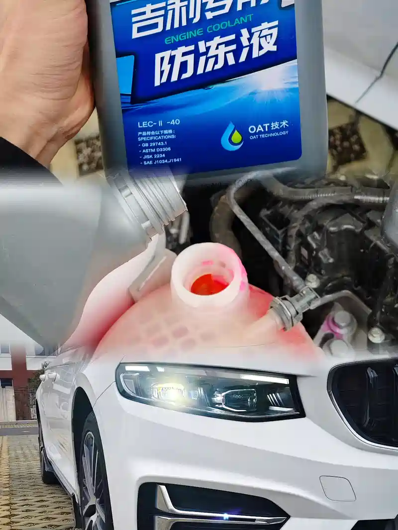

说起防冻液,相信许多人都认为只是片面的字面意思,其实不然,防冻液是发动机不可或缺非常重要的保护液,不只有冬天防冻作用,更有冷却、防沸等功能,所以只要发现防冻液过少,便应及时添加,这样可以保障车辆发动机的稳定运行!不过要说的是,我的星瑞一万多公里还未满两年,这天打开引擎盖看了一下,防冻液竟然已低至最低刻度线,于是便在线上下单,然后去经销商店内核销,取来一瓶防冻液进行添加!

首先车辆需处于冷车状态,毕竟热胀冷缩,所以为求更精准无误,车子需是冷车未启动时添加防冻液,将购买的防冻液准备好,我选择的是原厂防冻液,不用担心掺混添加造成不良影响,然后来到车内,找到开启引擎盖的拨扣,打开引擎舱,将车盖掀开,可以看到此时防冻液已将近最小值,必须要添加,如果不添加便会直接影响车辆的冷却等系统,会出现发动机故障等问题,随后将盖子逆时针旋转拧开,因为没有漏斗,我便直接对准注入口小心倒进去,如果有条件还是需要用到漏斗,防止液体外撒,对舱内部件造成损伤,倒的时候眼睛要观察刻度线,不超过最大值即可,最后将盖子拧上,引擎盖盖上,这样便完成了!

说起来就惭愧,因为是第一次自己动手添加,看上面图片就知道不小心加多了,于是还要费事找一根管子吸出来一点,让其保持在临近最大刻度值即可,如果过多,热胀之后甚至会发生“炸壶”情况!
其次一定要选择原厂同品牌同颜色的防冻液添加,有可能作用会失效,甚至出现沉淀腐蚀等不好的影响!
