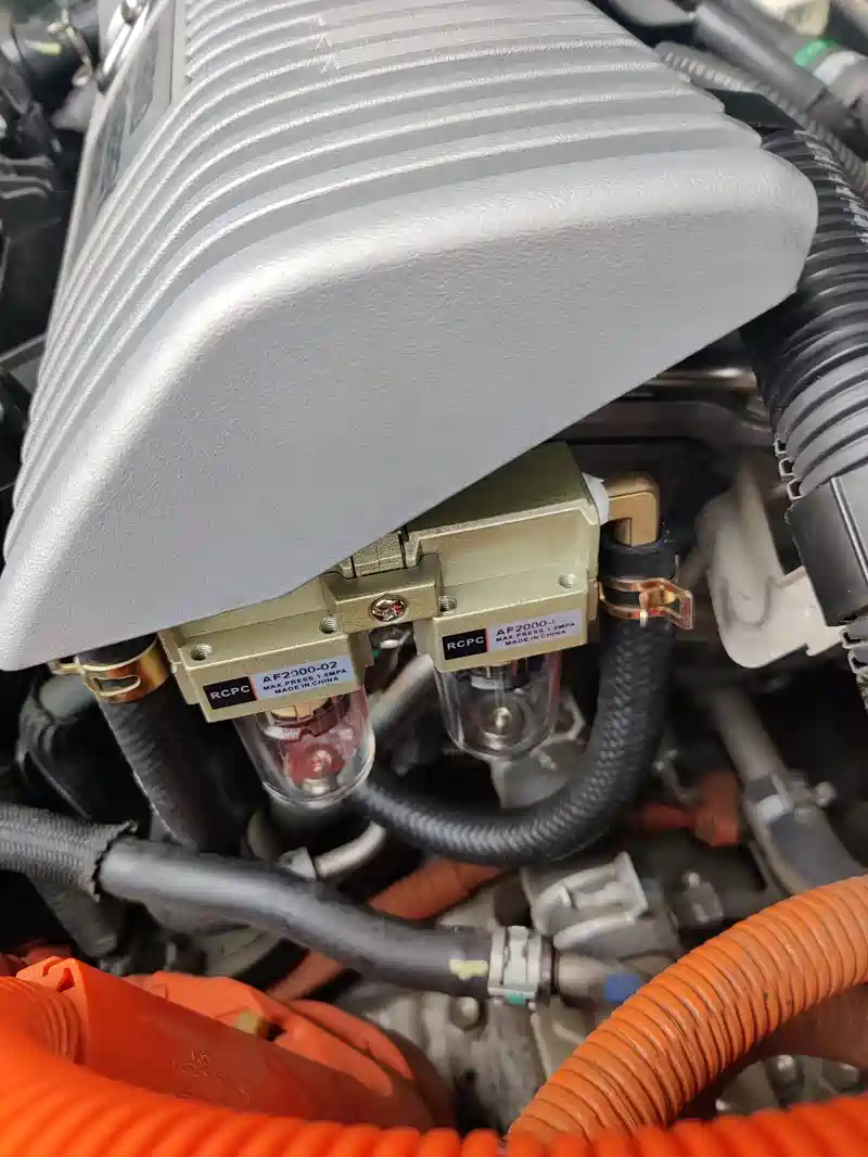

先上一张改装好的照片

上图为改装所需零部件。某宝有卖现成的机油透气壶,但个人喜欢自己DIY,这东西也简单,没什么技术含量,所以选自己觉得合适的配件,进行改装,价格也实惠。1. 两个油水分离器组合 2.铜制接头 3.卡箍若干 4.废气管一根,忘拍了。东西备齐,下面就是安装了。

PCV阀出气端废气管接到油水分离器的进气端,进气歧管的进气端口的原车管连接的加长管接到油水分离器的出气端。
接好管子将油水分离器固定到发动机侧面。关于过滤器按装在哪里纠结了半天,还是觉得安装在这个位置比较方便维护,并且离发动机较近,冬季温度低的时候,发动机的温度也能防止滤芯冻结。管路也不会延伸出太长。
安装完毕,接着打着车检查通气都正常。收工!后续就是实际用车看效果了。
